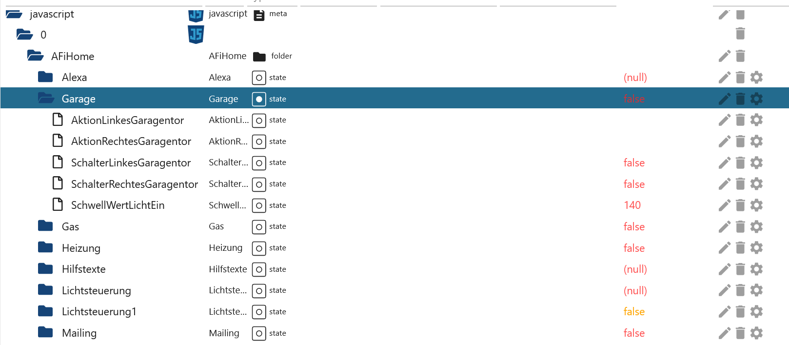

    @homoran Hi,
    dies war eigentlich meine Frage, ich hab die Problematik in einem Beitrag gelesen und auch unter javascript ein neues Objekt anzulegen, was nicht funktioniert hat, schon etwas her, somit kann ich die Problematik nicht mehr darstellen.
    Wenn ich alles noch richtig im Kopf habe geht alles Richtung 0_userdaten und somit möcht ich dort hin.
    Ergo nochmals meine Frage, ist es möglich die Bestandsobjekte in 0_userdaten zu verschieben und ändern sich dann auch die Adressen in den blockly scripten.
    Anbei noch der derzeitig Aufbau als BSPL.

                  @paul53 Im Prinzip habe ich ja AFiHome als folder, dann z.B. Garage als state und dann die Objekte als state, was muss ich jetzt wie ändern.
                  Besten Dank.
                  VG Axel

                    @afi sagte: Garage als state und dann die Objekte als state
                    Wenn "Garage" nicht in Skripten oder Vis verwendet wird, dann mache daraus "device" oder "channel". Beispiel:
                      "_id": "javascript.0.AFiHome.Garage",
                      "type": "channel",
                      "common": {
                        "name": "Garage",
                    AFiA 1 Antwort Letzte Antwort

                      @paul53 Garage selbst nicht aber die Objekte darunter.
