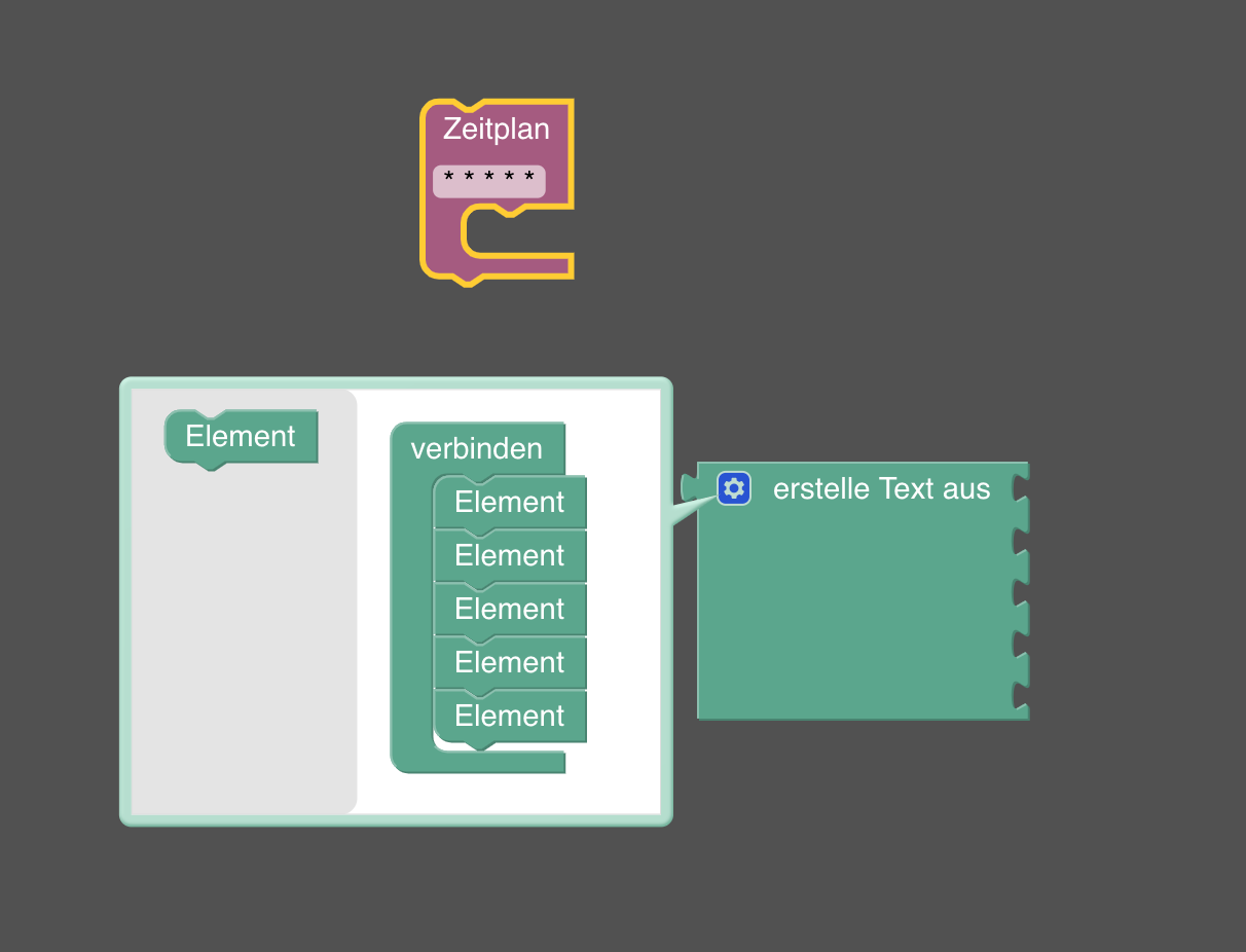

      was kommt denn dabei rum ?
      Ich nutze immer den block für CRON, weiß nicht ob das was ändert, vermutlich nicht.
      Den text Baustein kannst du erweitern wenn du auf das Zahnrad klickst:
      wenn überhaupt ein konvertieren notwendig ist, dann doch eher nach Zahl

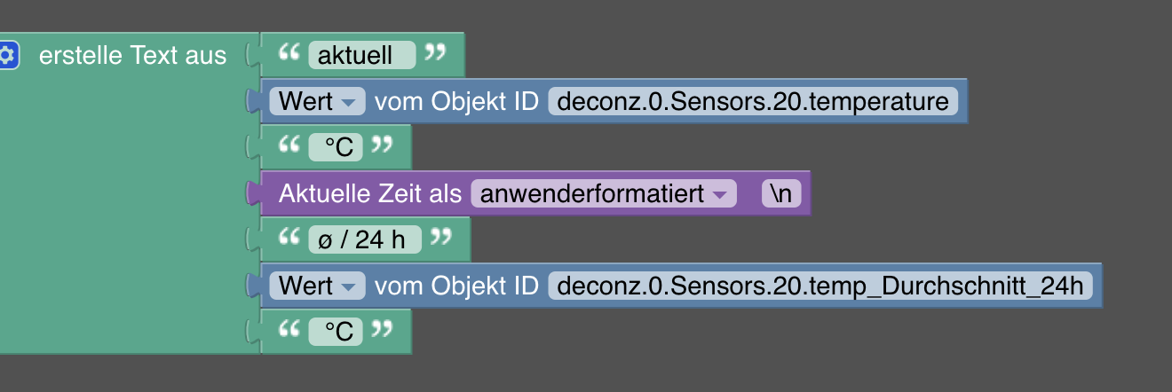

        @cinimod naja, die Werte kommen zwar, aber leider ohne der neuen Zeile.......also alles hintereinander....
        Ui....das mit dem Zahnrad muss ich nochmals versuchen, hatte iwie nicht funktioniert, wäre aber genial...
        Ahh, jetzt....ja....ich kann mit dem Zahnrad das von links nach rechts ziehen und somit einfügen!.....hab ich echt nicht gerafft
        48823a92-b852-41a1-b73c-e80e2e35fb5c-image.png aber die neue Zeile will er einfach nicht machen :-(

          versuch mal den block, findest du bei zeit :

            @jst75 Ich nutze <br> statt \n und das geht (zumindest in JavaScript) problemlos.
