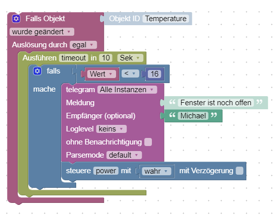

    Mal wieder ein "Problem" Und zwar habe ich mir einen Aqara Temp- und Feuchtigkeitssensor gekauft und ein Blockly erstellt, welches mir daran erinnert, das Fenster im Schlafzimmer zu schließen wenn eine bestimmte Temperatur unterschritten wird. Denn es kommt ab und an mal vor das wir morgens das Fenster öffnen und Abends feststellen wir haben vergessen es wieder zu schließen. Dadurch hatten wir schon einmal -12 Grad im Schlafzimmer 😞
    Der "Sensor" meldet mir jetzt das ich das Fenster zu machen soll wenn eine Temperatur von 16 Grad unterschritten wird. Soweit so gut. Nur bekomme ich bei jeder Temperaturänderung kleiner 16 Grad immer wieder eine Nachricht. Mir reicht eine Nachricht, das ganze sollte also nach der ersten Meldung anhalten und erst wieder starten wenn die Temperatur erneut die 16 Grad unterschreitet. Kann mir da jemand helfen? Ich möchte auch noch eine Meldung haben wenn die Luftfeuchtigkeit die 60% überschreitet, das ich dann das Fenster aufmache. Da werde ich dann wahrscheinlich das gleiche "Problem" mit den Mehrfach Meldungen bekommen.
    Danke im voraus für Eure Hilfe. Bitte für ganz blöde wie mich erklären.

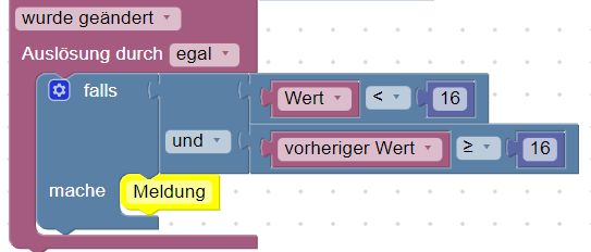

        @tiobb sagte: Mir reicht eine Nachricht, das ganze sollte also nach der ersten Meldung anhalten und erst wieder starten wenn die Temperatur erneut die 16 Grad unterschreitet.

          @paul53 Mal wieder vielen Dank! Funktioniert wunderbar, und super "einfach" gelöst. Das werde ich auch versuchen für die Nachricht der Waschmaschine und Geschirrspülmaschine zu lösen, denn dort bekomme ich ab und an auch mehrere Meldungen das sie fertig sind. Jetzt muss ich noch versuchen das Ganze zeitlich zu begrenzen, also das ich nachts, wenn wir schlafen, keine Meldung bekomme.
