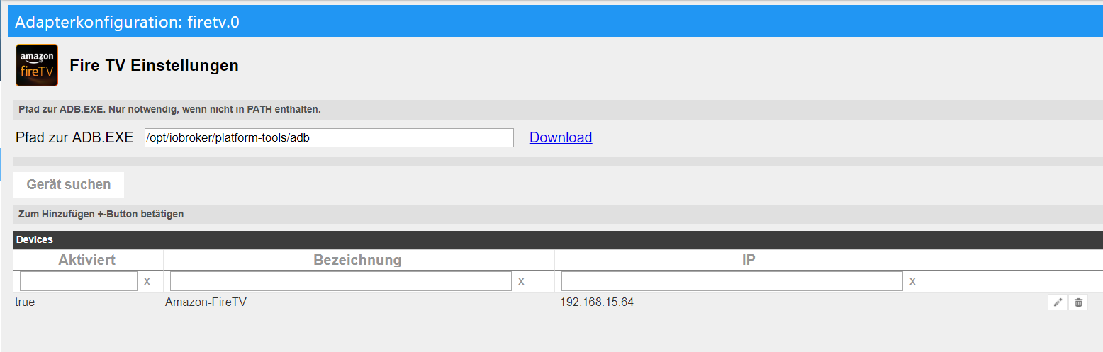

                                Ich lasse den ioBroker in einem Docker-Container auf einer Synology laufen…
                                ...die Ports lasse ich direkt durchleiten, damit alles angesprochen werden kann.
                                Allerdings bekomme ich adb nicht zum laufen, obwohl ich die plattform-tools runtergeladen und in den Docker Container entpackt habe.
                                Ich erhalte folgende Fehlermeldung im Log, obwohl der Adapter grün wird:
                                firetv.0	2018-09-05 16:32:52.214	error	can not connect to 192.168.15.64 Error=unable to connect to 192.168.15.64:5555: Name or service not known
                                firetv.0	2018-09-05 16:32:51.966	info	starting. Version 0.0.33 in /opt/iobroker/node_modules/iobroker.firetv, node: v6.14.3
                                Meine Einstellung in Adapter siehe Anhang.
                                Von einer Windows Maschine klappt die Verbindung per adb. Es scheint also irgendwas im Docker Container zu fehlen. Hat jemand eine Idee, wie ich weiter komme?
                                  Mitch
