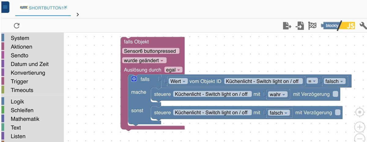

    • J Offline
      jensven
      nicht getestet
      S 1 Antwort Letzte Antwort
      • J jensven
        nicht getestet

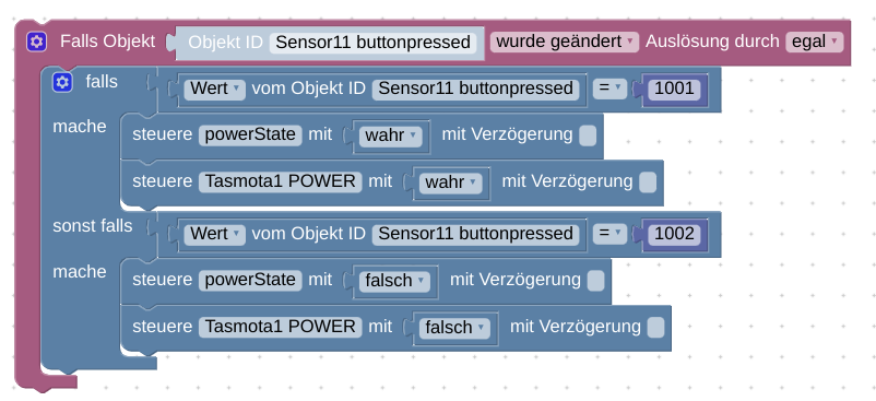

        • J Offline
          jensven
          mein fehler
          der Punkt "buttonpressed" ändert sich auch wenn man den Taster los lässt.
          gerade getestet, so sollte es klappen
          man kann mit dem taster auch mit langem drauf halten eine weitere Aktion durch führen.
          1001 = drauf bleiben
          1003 = nach drauf bleiben los lassen

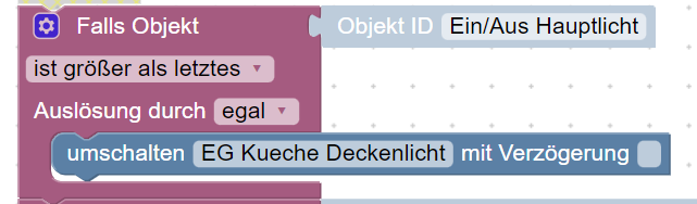

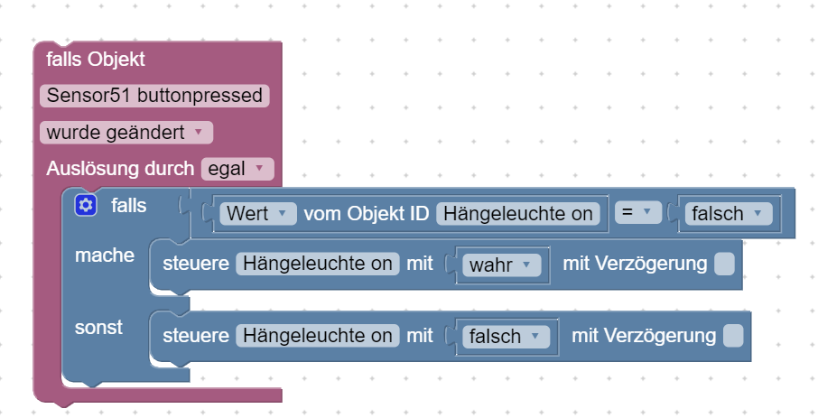

            @sigimoe Ich denke es liegt am "wurde geändert" im Trigger. Der Button geht bei Tastendruck nur superkurz auf true und dann wieder auf false. Daher ändert sich der Wert zweimal und deine Lampe bleibt scheinbar aus.
            Probier wieder "größer als letztes".
            Außerdem kannst du unten auch dem umschalten Block für die Lampe nehmen.
            J 1 Antwort Letzte Antwort
            • R Rushmed
              jensven
              @rushmed
              False und True gibt es bei "buttenpressed" nicht direkt, nur nen Zahlenwert, und da würde ich dann auch dabei bleiben um es genau zu definieren.
              Wie schon geschrieben gibt es auch die Werte 1001 und 1003, und wenn man da jetzt mit True arbeitet hat man, egal welche Aktion man durchführt, ein True.
              Das mit dem Umschalten gebe ich dir aber recht
              R 1 Antwort Letzte Antwort

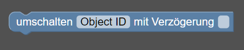

                @sigimoe so funktioniert es bei mir mit dem zigbee Adapter allerdings:
                PischleuderP S 2 Antworten Letzte Antwort
                • FredFF FredF

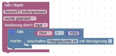

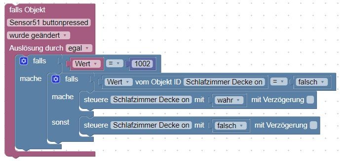

                  Pischleuder
                  schrieb am zuletzt editiert von Pischleuder
                  und ich habe es so:
                  • dabei ist lang drücken an
                  • einmal kurz drücken aus

                    mein fehler
                    SigiMOE
                    @jensven perfekt klappt :-) Vielen Dank
                      SigiMOE
                      @fredf perfekt, klappt auch. Vielen Dank
                      • PischleuderP Pischleuder
                        und ich habe es so:
                        SigiMOE
                        @pischleuder Klappt auch super, jetzt habe ich alle 3 Varianten durch und alles klappt perfekt. Herzlichen Dank für die Tipps und die Geduld und ich habe wieder was dazugelernt.

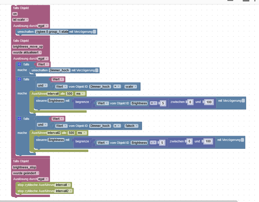

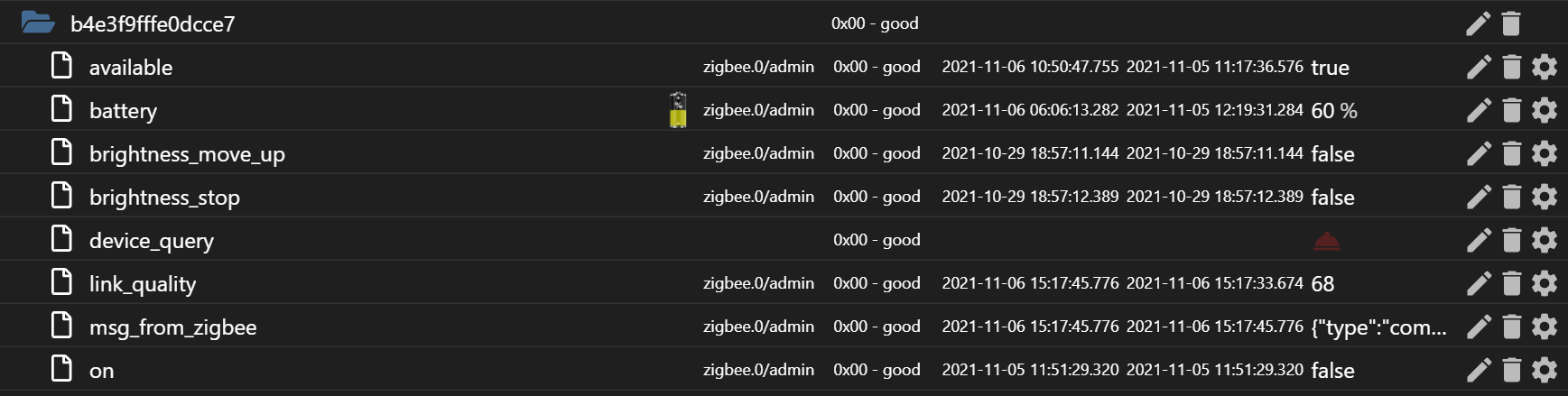

                            • VumerV Offline
                              VumerV Offline
                              Vumer
                              ich habe es so gelöst
                              habs irgendwo hier im Forum aufgeschnappt.
                              Dimmer_hoch ist ein manuell erzeugter Datenpunkt.
                              Eine andere Frage
                              Wie lange hält bei euch die Shortcut Button Batterie?
                              • VumerV Vumer
                                Eine andere Frage
                                SigiMOE
