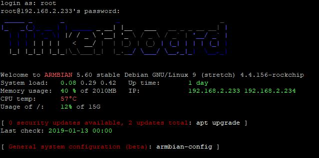

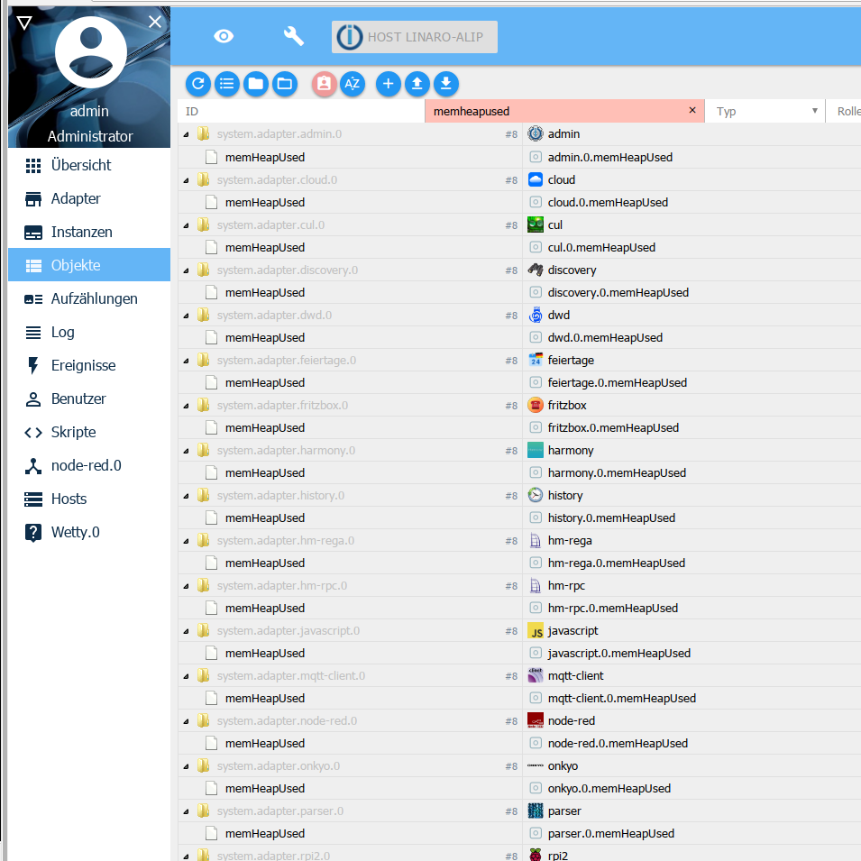

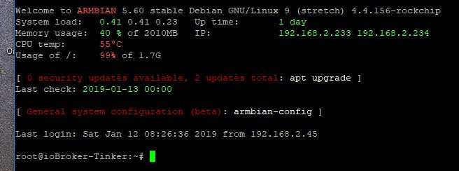

                            • Homoran

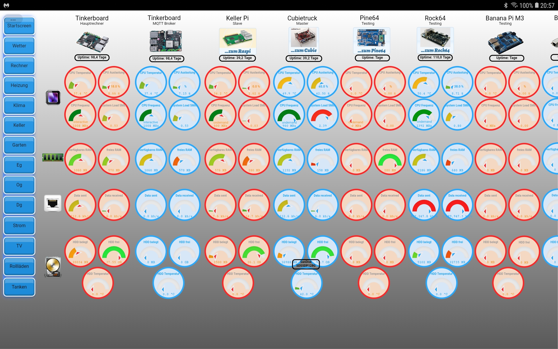

                              Ich weiß nicht wo dein Problem ist.
                              (ist so gemeint wie es da steht)
                              ich habe drei Tinkerboards, zwei in Routine und 1 zum Spielen. Die Laufen, um es mit deinen Worten zu sagen, wie drei Schweizer Uhrwerke.
                              Die aktuellen Daten sind:
                              Ich benutzte Armbian (hatte bis vor 21 Tagen noch Tinker OS 1.6 laufen), allerdings schön konservativ nodejs 6.12 und npm 3.x
                              Ich logge irgendwas zwischen 250 und 300 States, teilweise im 10-Sekundentakt per History auf SD-Karte. Da die ursprüngliche 8GB-Karte dann relativ schnell voll wurde, habe ich vor 3 Wochen auf eine 64GB SanDisk gewechselt, die alten Daten eingespielt und +/- nahtlos weitergemacht.
                              Ich habe keinerlei Probleme und mit einem RPI2 oder 3 auf die ich das Backup dieses Tinkers gespielt hatte, hatte ich deutlich höhere Belastungen des Systems.
                              Rainer
