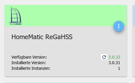

              Bei mir ist es dasselbe:
              Adapter    "hm-rega"       : 3.0.33   , installed 3.0.31 [Updateable]
              mit node
              v12.22.7
              und im Iobroker wird es auch als update angezeigt ;)
              HomoranH GlasfaserG 2 Antworten Letzte Antwort
              • BoronsbruderB Boronsbruder
                mit node
                v12.22.7
                @boronsbruder sagte in HomeMatic ReGaHSS 3.0.33 lässt sich nicht updaten.:
                bitte komplette Ausgabe, nicht selektiv nur eine Zeile!

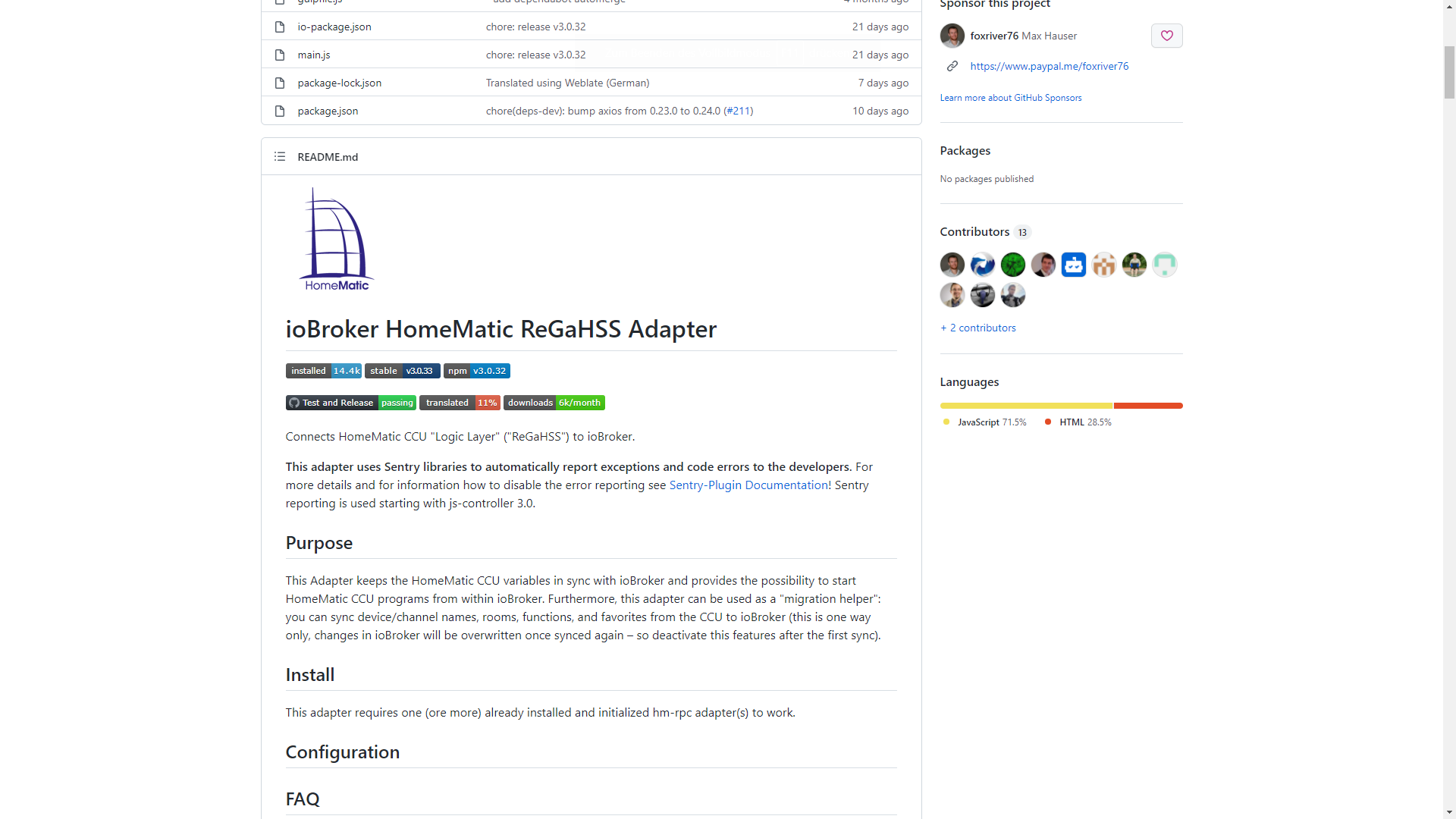

                    auf Github liegt definitiv die
                      "common": {
                        "name": "hm-rega",
                        "version": "3.0.32",
                        "news": {
                          "3.0.32": {
                      Used repository: stable
                      das wollte ich sehen!
                      ist schon seltsam, in der Liste steht noch 3.0.31 für stable und 3.0.32 für latest/Github
                      Es gab hier allerdings Issues mit einer Version (die Nummer habe ich nicht im Kopf) möglich, dass die zurückgezogen wurde
                      EDIT: oder genau anders herum ;-)
                      der Fehler soll mit der 3.0.32 aufgetreten sein und nach Downgrade auf die 3.0.31 wieder verschwunden
                      dann könnte die 3.0.33 der Fix sein.
                      Aber ich finde nichts
                        "common": {
                          "name": "hm-rega",
                          "news": {
                            "3.0.32": {

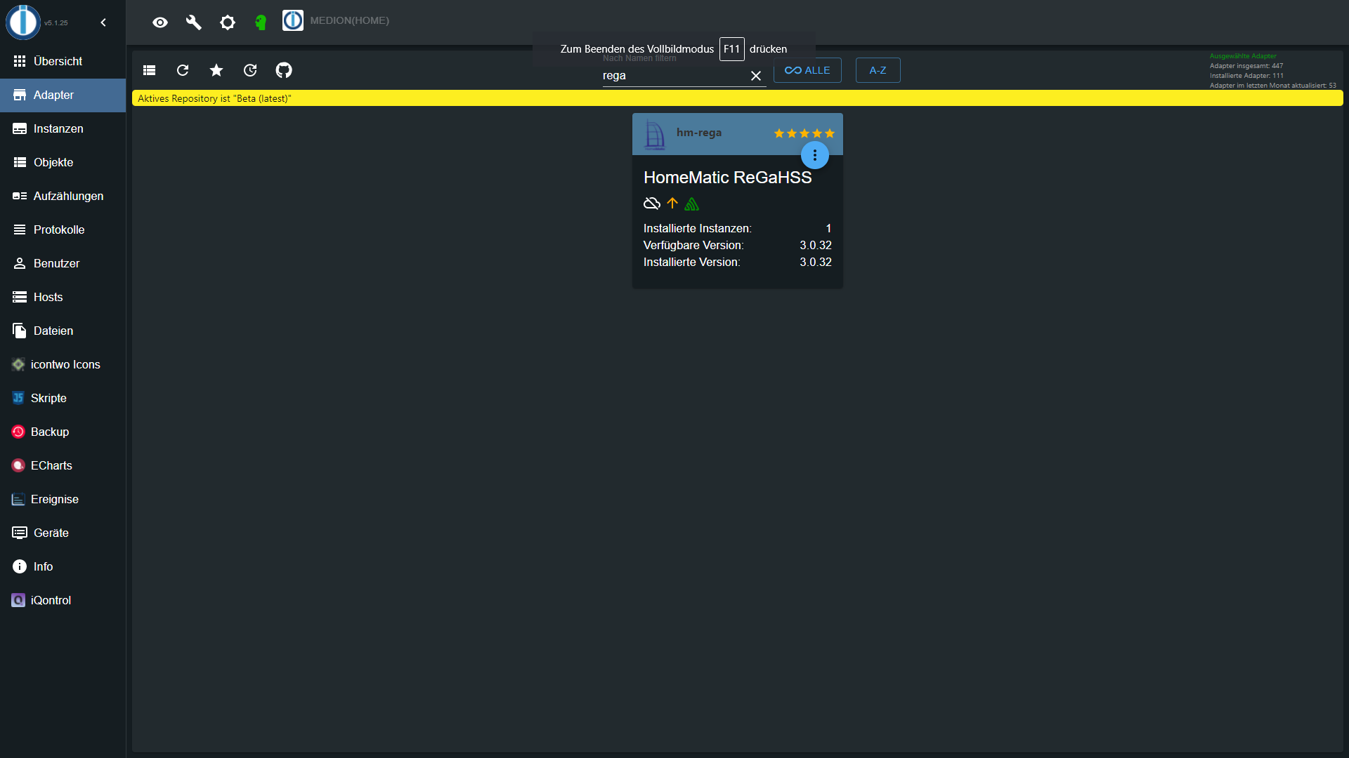

                      Ich habe die V 3.0.32 als Beta
                      Denke stabel ist Falsch
                      Immer Daten sichern!

                            @sigi234 mein Fehler falsch in stable eingetragen. Gerade ausgebessert, wird etwas dauern
                                mit node
                                v12.22.7

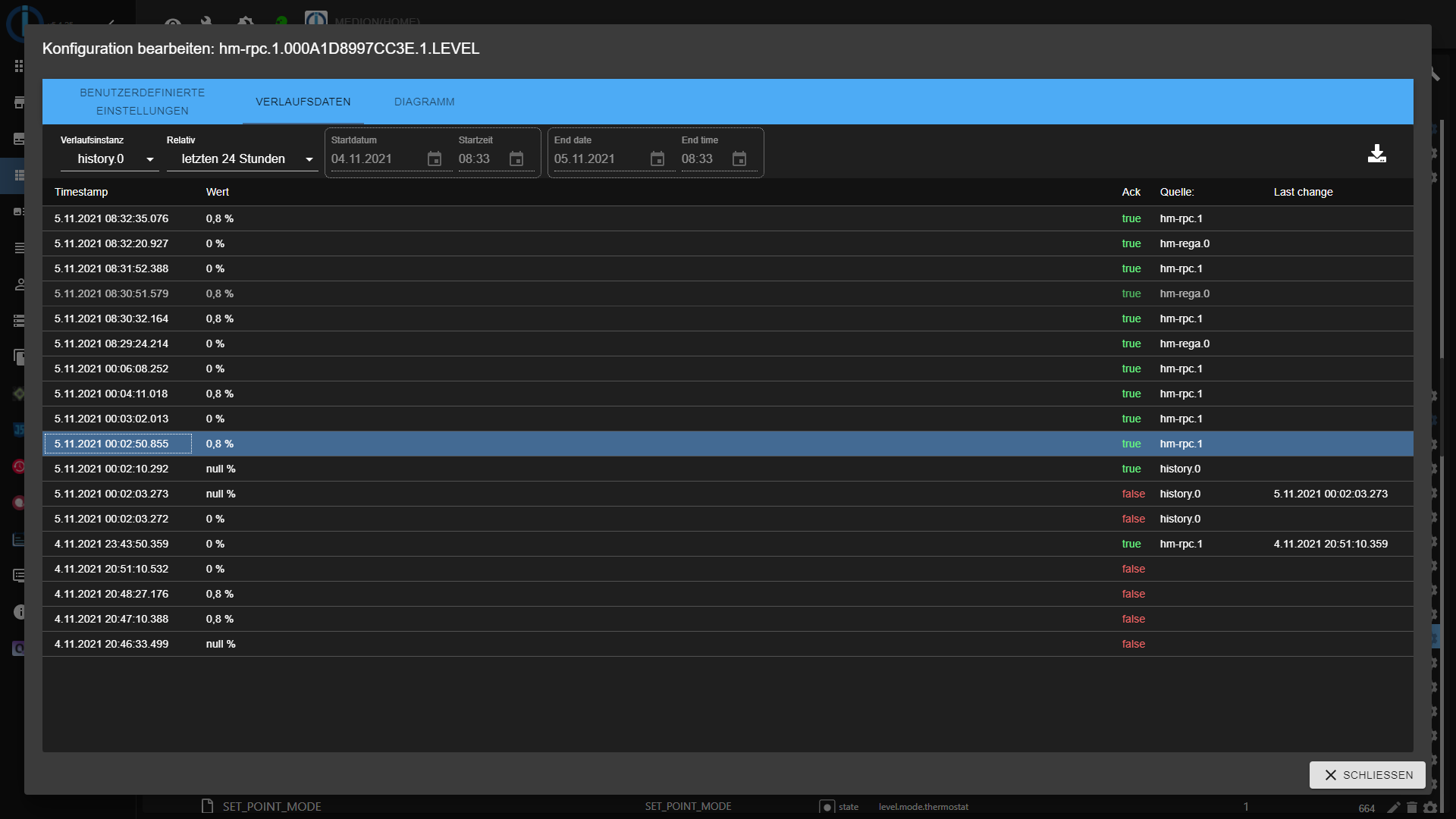

                                        @homoran ja doch da ging es um .31 und dann am Ende des threads ein issue, dafür ist ein fix in .32. falls immer noch existent bitte melden
                                        Videotutorials & mehr
                                        Hier könnt ihr mich unterstützen.
                                        foxriver76F sigi234S 2 Antworten Letzte Antwort
                                        • foxriver76F foxriver76
                                          foxriver76F Offline
                                          foxriver76F Offline

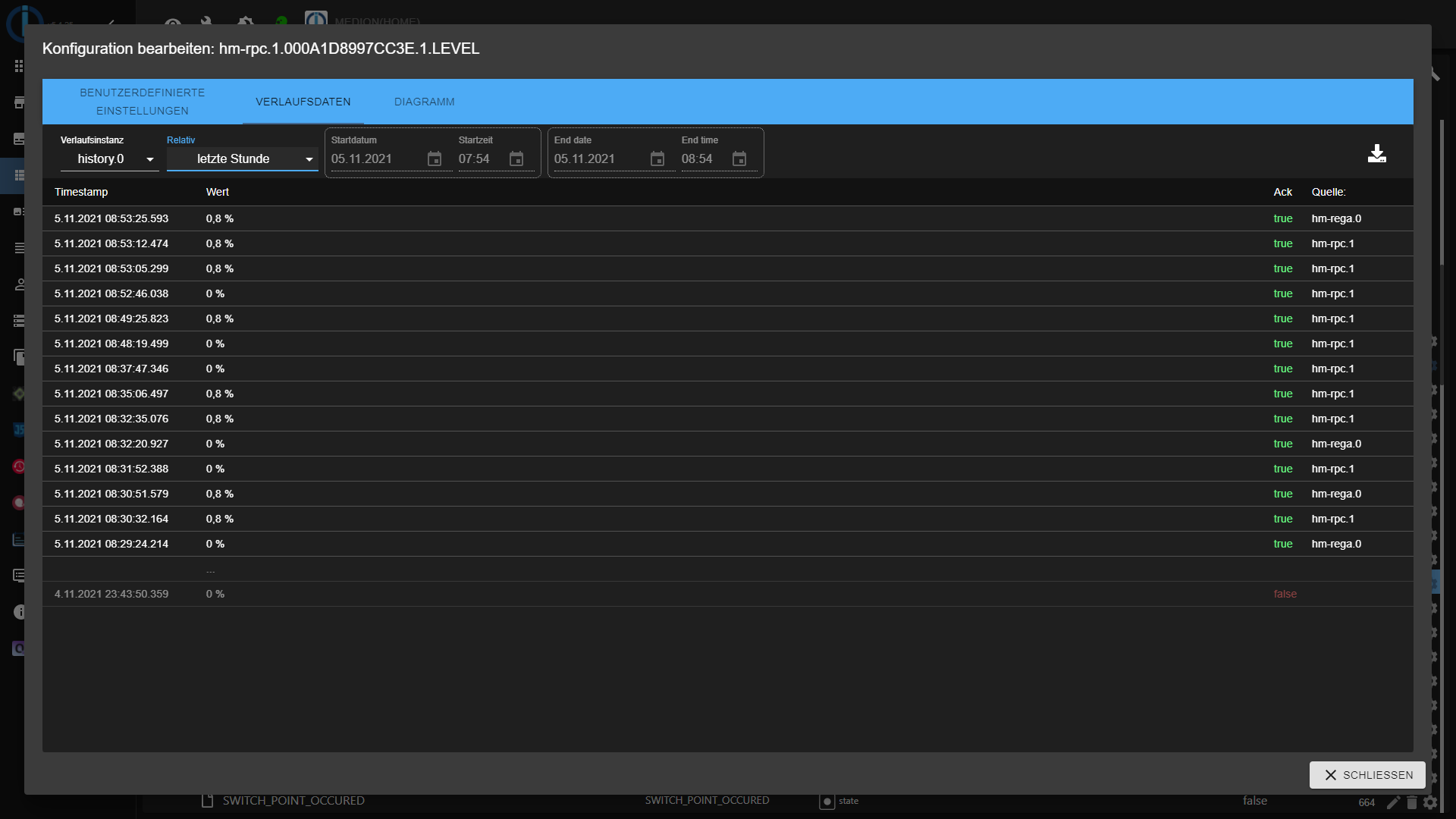

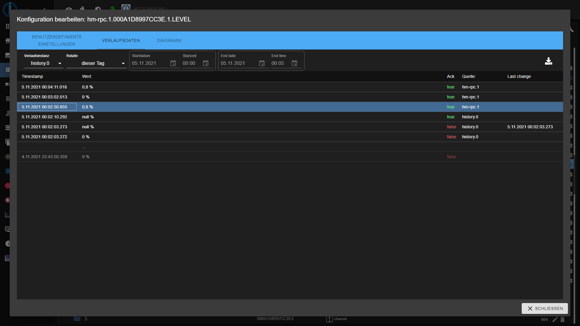

                                          foxriver76
                                          schrieb am zuletzt editiert von foxriver76
                                          Also im Issue ging es darum, dass Rega den 100 fachen wert schreibt. Hm-rpc skaliert aktuell nur wenn die UniT im Paramset 100% ist, rega hat vorher auch bei % skaliert. Jetzt wurde es harmonisiert.
                                          Ich weiß, dass es da allgemein offene issues in hm-rpc gibt, da manche Werte so semantisch nicht sinnig sind, ist allerdings eigentlich ein CCU Problem, wie und ob das gefixt wird durch mich muss ich noch überlegen. Das Skalierungsproblem gibt es seit Jahren und jedes Mal kommt irgendein anderer Edge Case der dann nicht mehr passt, weil im Endeffekt die CCU Blödsinn liefert.
                                          Allerdings sollten Rega und RPC jetzt immer gleich skalieren, sollte da einer mal 0.8 schreiben und der andere 80 stimmt was nicht.
