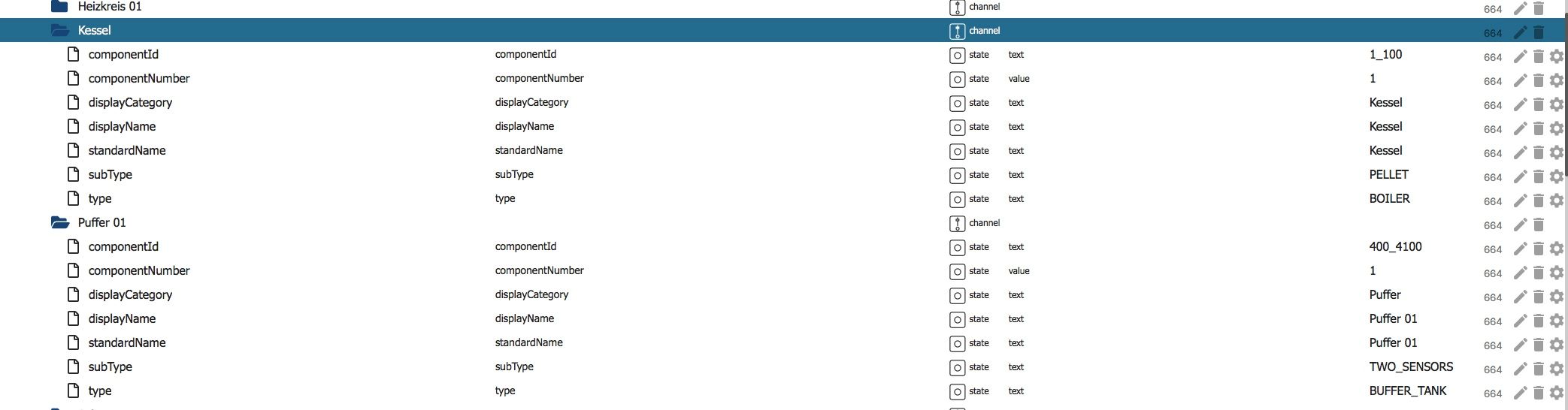

                Sonnenkind
                wrote on last edited by
                #59
                S 1 Reply Last reply
                • S Sonnenkind
                  Strobelix
                  #60
                  @sonnenkind said in Test Fröling Connect v0.0.x:
                  Na also.. puffer 1 ausklappen und dann unten bei Topview das pictureUrl Objekt nehmen

                    Sonnenkind
                    #61
                    @strobelix wenn ich das aufklappe ist da keine picture url bzw top View Fröling_2.jpeg
                    • S Sonnenkind
                      Strobelix
                      #62
                      Sehr interessant.
                      Kannst du denn im Webportal (also nicht in der App sondern am PC im Browser) das Bild vom Puffer sehen?
                      Raspberrymatic, Homematic & Homematic IP Aktoren, ioBroker auf NUC i3, Nuki, Harmony Hub, Digitalstrom, Diverse Sonoff (Tasmota) und Shellies

                                Sonnenkind
                                #67
                                hab es nochmal getestet, und die Version 3installiert danach ist es so wie von Dir beschrieben, alle Bilder und url da.Danke Dir für Deine Geduld
