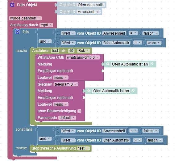

    Hallo
    Ich habe ein Problem mit folgenden Programm, wenn es mal auslöst, bekomme ich andauernd die Meldungen, sie werden nicht mehr gestopt, obwohl es laut den Datenpunkten stoppen müsste.

      @semmy wenn deine Trigger es erlauben den timeout zweimal zu starten bevor einmal der stop timeout läuft, kann der laufende timeout nicht meht gestoppt werden.
      das kann z. b. passieren wenn zwischendurch die Anwesenheit wahr wurde

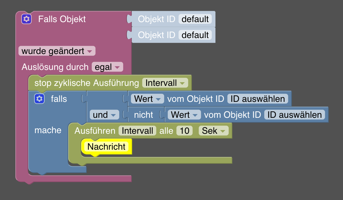

        @semmy
        Das sollte alls sein was du brauchst:

        • CinimodC Cinimod
          @semmy
          Semmy
          @cinimod sagte in Programm stopt nicht:
          @semmy
          Ok, werde es mal so testen. Vielen Dank erstmal
