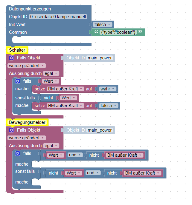

            @fir3drag0n aus diesem script wurde schon vor langer Zeit der Adapter Smart control, der genau solche Sachen händelt

              @fir3drag0n
              Vorschlag:

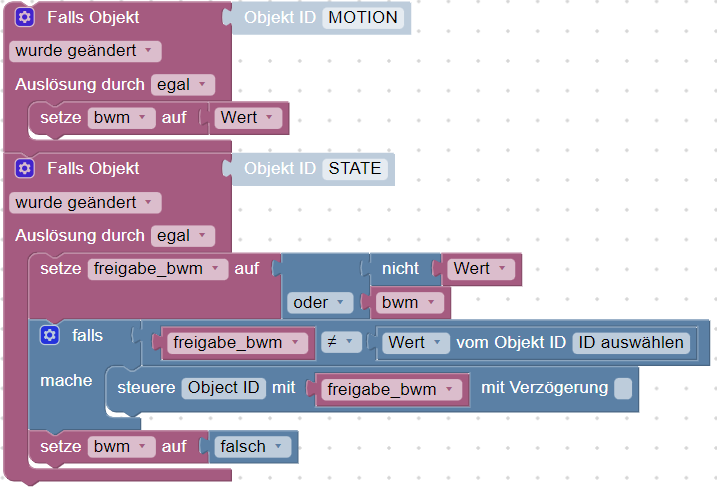

                ich würde gerne den neuen Adapter Smart Control nutzen und immer nur Schalten, wenn eine Hilfsvariable auf "false" steht. D.h. diese Hilfsvariable sollte auf "true" stehen, wenn das Licht durch einen externen Lichtschalter getriggert wurde (lampe manuell). Wie kann ich das anstellen per blockly, so dass dieser immer den Wert true/false (boolean setzt) und wenn das Licht ausgeht, wird "lampe manuell" in den Objekten auf "false" gesetzt.

                    @cinimod hier kann ich aber nichts in eine Variable unter "Objekte" schreiben.
                    bzw hier bräuchte ich noch Unterstützung, dein Vorschlag funktioniert nicht.

                              @paul53 habe ich gesehen, aber damit funktioniert die Steuerung ja prinzipiell wieder durch Blockly/Skript und nicht den Adapter von oben?

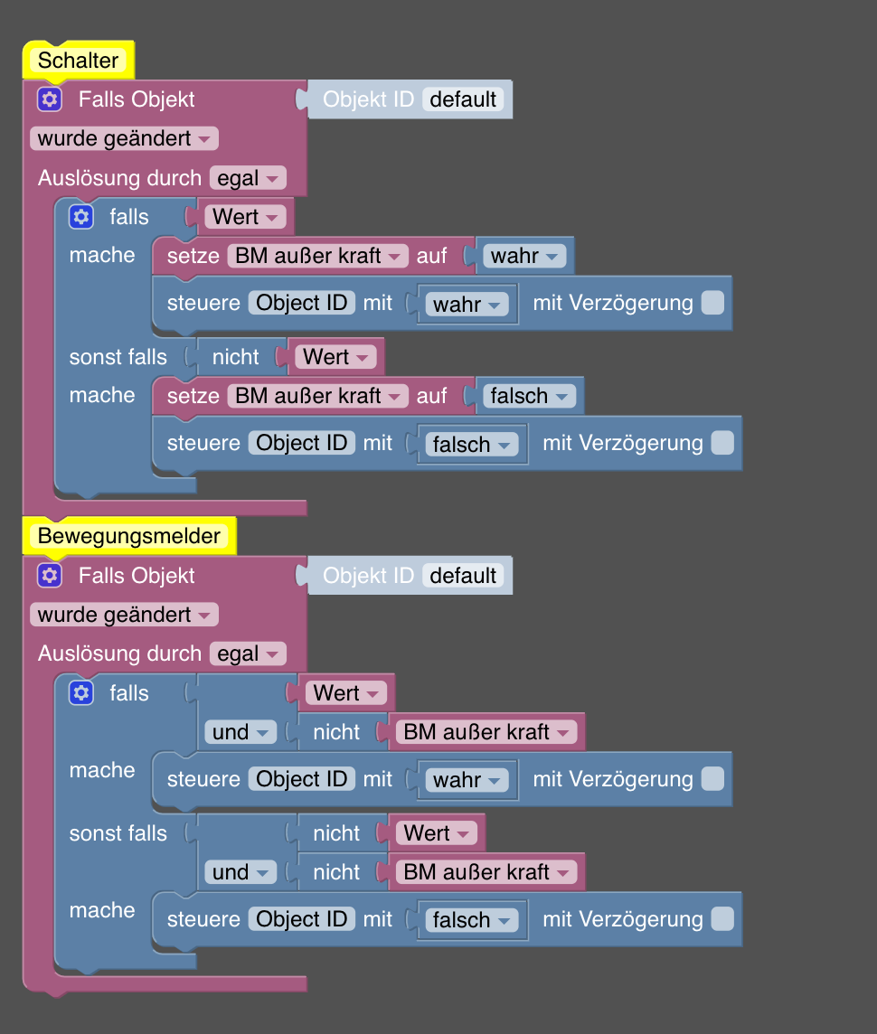

                                  @fir3drag0n dein Schalter und dein BM heißen "main_power" ? du hast bei beiden den selben trigger Datenpunkt.
                                  Dein Script ist ja irgendwie auch nicht fertig, so wie du es gepostet hat kann es auch nichts machen.
