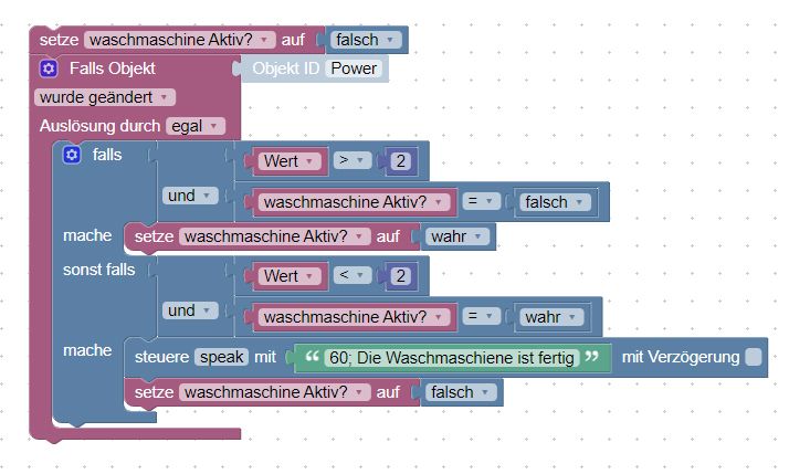

    Hi. ich habe eine kurze frage.
    Ich habe mein Blockly soweit das wenn die Waschmaschine weniger 2W verbraucht mir eine Fertig-Meldung ausgegeben wird.
    Jetzt verbraucht meine Maschine wärend des Waschvorgangs auch mal weniger 2W obwohl sie noch nicht fertig ist.
    Mit welchem Baustein kann ich sagen das die <2W min. bsp. 5min anstehen müssen damit die Fertig-Meldung gesendet wird?

      @sebwirtz sagte: Mit welchem Baustein kann ich sagen das die <2W min. bsp. 5min anstehen müssen
      Mit dem Block "Ausführen timeout".
      Anmerkung: Man muss erst eine dummy-Variable erstellen, um auf die Timer-Variable timeout zugreifen zu können.
