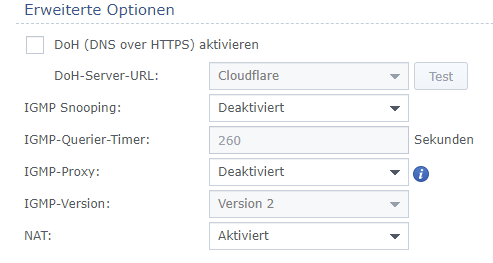

                      @johannes-bauerstatter seltsam. bestärkt aber wieder meine vermutung das die orbi IGMP-snooping drinnen haben, aber es keinen menüpunkt gibt.
                      hatte das selbe problem mit meinem synology netzwerk. nach längerer zeit verzweiflung und fernwartung direkt aus china (ausgesprochen ambitionierte supporterin), wurde eben genau das festgestellt. das problem war nur, nach einem reboot waren die einstellungen über ssh wieder fort. war mühsam das wieder zu deaktivieren. ssh zum router, 3 komplexe befehlszeilen, weiterverbinden auf die 3 APs, dort wieder die 3 zeilen. erst in der nächsten FW wurde das ins menü eingebaut. problem, das ist ein eigenes linux derivat, also nix mit normalen befehlen. für einen pinguindeppen wie mich nicht so einfach... :D
                      irgendwann tauchte das problem wieder auf. dauerte wieder 3 wochen um den fehler zu finden. diesmal warens die managed netgear switches. warum konnte ich nicht rausbekommen. hab bei diesen nie etwas eingestellt, oder FW update gemacht. war noch der auslieferungszustand mit englischer FW. update auf neueste deutsche FW, deaktivieren von IGMP. seit damals flutscht das.

                        @da_woody Moin, die Orbis haben nach ein wenig Recherche zwar kein igmp snooping, blockieren dafür aber von ihnen unbekannten Multicast Traffic in unserem Fall CoAP. Bei einem Neustart ist diese Blockade noch nicht gestartet sodass die Pakete 1zu1 durchgeschoben werden. Warum selbst Netgear es nicht hinbekommt das rauszupatchen wissen die wohl nur selbst.

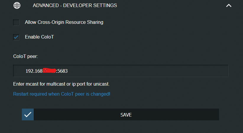

                            @da_woody Das ist tatsächlich ein guter Punkt. Möglicherweise reicht es bereits den Standard Port von CoAP zu ändern damit die Orbi´s den nicht blocken.
                            • CrunkFXC CrunkFX

                              @crunkfx hmm, den 5683er gibt shelly ja vor...
                              den brauch man ja nicht eintrgen. IP, save, port wird gespeichert.
                              kann mir nicht vorstellen das da ein anderer port tut.
                              gruß vom Woody
                              CrunkFXC 1 Antwort Letzte Antwort

                                @da_woody Laut rfc7252 ist das der CoAP Standardport. Ein versuch wär´s Wert. Ich hab leider keine Netgear Geräte zum testen hier

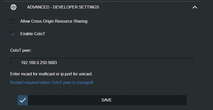

                                      @crunkfx jo, FW netgear und konsorten.
                                      virtuelle IP 224.0.1.187 eine CoAP Verbindung
                                      offensichtlich eben deswegen die umstellung auf unicast. so genau kenn ich mich da auch nicht aus.
                                      deswegen:
                                      IP vom shelly, IP vom ioB eintragen,
                                      speichern. schon tutets. mit shelly 4.0.8 ist auch wieder der online status verfügbar. keine probleme. (4.0.9-beta ist die selbe version.)
                                      doch, der shelly motion. der funktioniert bei mir nur mit FW 1.0.5 im ioB.
                                      da bräuchte es jetzt jemanden, der sich das ding anschaut, auf die neue plus serie (BT) erweitert. @Stuebi hat ihn ja an die community übergeben...
                                      gruß vom Woody
