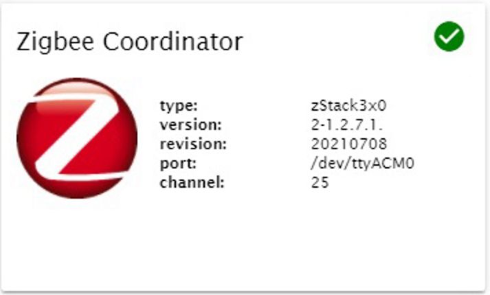

        der coordinator ist ein CC1352P-2

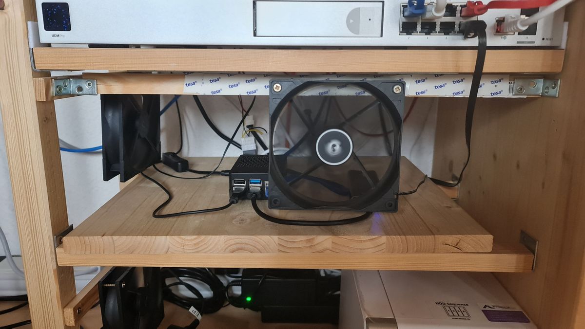

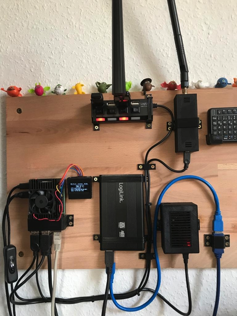

          Hast du
          • die SSD am USB3 ?
          • den gleichen USB - SSD Adapter benutzt wie zuvor als es lief (mit dem identischen Kabel) ?
          • den gleichen USB3 Port genutzt wie zuvor als es lief ?
          • das USB Kabel gleich verlegt ?
          hintergrund: USB3 Datenübertragung strahlt gerne im 2.4 gHz Frequenzband, und stört damit WLan und Zigbee. An der Stelle erzeugen dann schon kleine Anpassungen (anderes Kabel, anderer Adapter, andere Verlegung) ggf. signifikante Änderungen.

                              2021-10-28 20:40:42.624	info	Currently 39 devices are joined:
                              zigbee.0
                              2021-10-28 20:40:42.613	info	--> transmitPower : normal
                              zigbee.0
                              2021-10-28 20:40:42.605	info	Coordinator firmware version: {"type":"zStack3x0","meta":{"transportrev":2,"product":1,"majorrel":2,"minorrel":7,"maintrel":1,"revision":20210708}}
                              zigbee.0
                              2021-10-28 20:40:42.339	info	Installed Version: iobroker.zigbee

                              @digi-bit Ich habe genau diese Zigbee Meldung auch bekommen. Mei Gerät war nicht mehr erreichbar und musste nach dem Batteriewechsel ein mal neu angelernt werden.

                                Mmmm, also momentan rennt mein System auf der 128er SSD und ich habe da alle 34 Zigbee Geräte neu angelernt.
                                Und momentan rennt das System sehr gut ( aus meiner Sicht )
                                Nun habe ich natürlich etwas bedenken wenn ich da wieder rum fummel und die 500ter SSD anschliesse das ich das auch wieder machen muss wenn ich nach dem
                                rumtesten wieder von der 128er starten will.
                                Daher würde ich vorher mal gerne wissen, also grunssätzlich wäre es besser wenn der Zigbee auf USB 2 läuft und die SSD auch ?
                                momentan sieht das so aus
                                Der Zigbee ist am unteren USB 2 mit einem ca. 1.5 Meter USB Verlängerung angeschlossen, ( ist ja kein Stick in dem sine sondern schon so eine kleine Kiste)
                                Die SSD ist am unteren USB 3 Port angeschlossen, aber soll ja wehen welchen "Strahlungen" nicht so günstig sein.
                                Ich würde dann die SSD am oberen USB2 Port anschließen und die da auch für die Zukunft betreiben, wäre dies dann eine "bessere" Konstellation ?

                                          Ich Frage mich sowieso, warum man unbedingt für IOB eine 500GB SSD einsetzen will...
                                          Bei mir läuft IOB und Kodi schon seit Jahren auf einer 128 GB SSD, die man gerade zu 10% gefühlt ist und meine Platte hängt an USB3 unter dem Zigbee Stick...da kann ich rebooten was ich will, es wird immer der Stick gefunden und kein Netzwerk gestört.
                                          Übrigens, das blaue USB3 Kabel hängt am PC, für Full-Backups. Kurz umstecken Backup machen, wieder dran stecken Sytem hoch fahren und freuen.
                                          D crunchipC 2 Antworten Letzte Antwort
