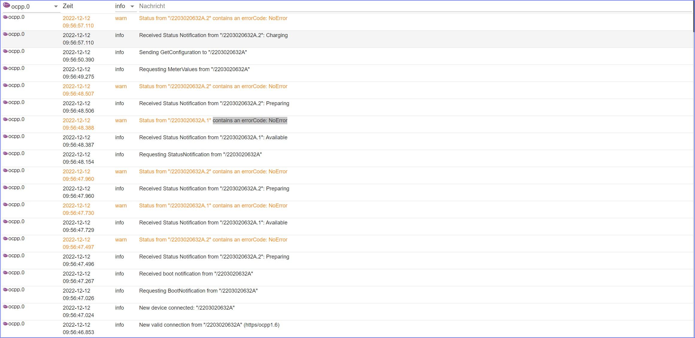

                    @foxriver76 Hallo,
                    ich bin absolut neu mit dem IOBroker unterwegs, daher doch noch etliche Lücken.
                    Gerne nehme ich Tips oder Instruktionen auf...
                    Ich möchte von meinen Node-Red Lösungen auf den IOBroker umzustellen.
                    Da das Wenige was ich mit der Wallbox machen will, bzw. mit Node-Red gemacht habe, lässt mich hier schon noch hoffen...
                    Letztendlich möchte ich den aktuelle Verbrauch auslesen, was schon geht, passt!!!
                    Allerdings möchte ich auch die Ladeleistung einstellen können.
                    Ich benutze die Wallbox von Mennekes:
                    Amtron Professional PNC 22 C2, Wallbox 1385202
                    Ich habe den ocpp Adapter installiert und bekomme die Verbindung zu meiner Wallbox:
                    ocpp.0 2022-12-10 21:51:13.653 info Received MeterValues from "/ocpp/1365202.00069"
                    ocpp.0 2022-12-10 21:51:12.730 info Received Status Notification from "/ocpp/1365202.00069": Available
                    ocpp.0 2022-12-10 21:51:12.612 info Received Status Notification from "/ocpp/1365202.00069": Available
                    ocpp.0 2022-12-10 21:51:09.666 info Sending GetConfiguration to "/ocpp/1365202.00069"
                    ocpp.0 2022-12-10 21:51:08.811 info Received MeterValues from "/ocpp/1365202.00069"
                    ocpp.0 2022-12-10 21:51:08.712 info Received Status Notification from "/ocpp/1365202.00069": Available
                    ocpp.0 2022-12-10 21:51:08.578 info Requesting MeterValues from "/ocpp/1365202.00069"
                    ocpp.0 2022-12-10 21:51:08.568 info Received Status Notification from "/ocpp/1365202.00069": Available
                    ocpp.0 2022-12-10 21:51:08.431 info Received Status Notification from "/ocpp/1365202.00069": Available
                    ocpp.0 2022-12-10 21:51:08.142 info Received Status Notification from "/ocpp/1365202.00069": Available
                    ocpp.0 2022-12-10 21:51:08.002 info Received Status Notification from "/ocpp/1365202.00069": Available
                    ocpp.0 2022-12-10 21:51:07.610 info Received boot notification from "/ocpp/1365202.00069"
                    ocpp.0 2022-12-10 21:51:07.508 info Requesting StatusNotification from "/ocpp/1365202.00069"
                    ocpp.0 2022-12-10 21:51:07.506 info New device connected: "/ocpp/1365202.00069"
                    ocpp.0 2022-12-10 21:51:07.323 info New valid connection from "/ocpp/1365202.00069" (http/ocpp1.6)
                    Um die Ladeleistung einzustellen muss man dem einen Parameter die entsprechende Amperezahl mitgeben:
                    Ich meine sogar, dass es nur ein String ist, dann entsprechend 6 Ampere für 3,6 kW, oder eben 16 für 11 kW, oder 32 A für 22 kW.
                    Dies schicke ich wie folgt über die Nodered-Node an die Wallbox:
                    Eingepackt in dieses Array:
                    Wert = "6"
                    ger[0] = 2;
                    ger[1] = "b797fb70-3a57-11ed-b390-c15e4f34211c";

                        sunny9999
                        wrote on last edited by
                        #245
                        Hallo @all.......
                        hab eine Charge Amps Aura Wallbox ( 2 Ausgänge a 22kw)
                        Die Daten kommen von deren Cloud, hab denen die Daten meines Servers gegeben kommt über wss Protokoll sauber über nen NGINX rein.....
                        Adapter ist grün
                        Datepunkte wurden angelegt (für beide Ladeports)
                        Der hat für den Meter aber ein Verzeichnis angelegt ??
                        Insgesamt kommen aber keine Daten rein...??
                        Error Log sieht wie folgt aus :
                        Jemand eine Idee wie bzw. wo der Bug liegt ?
                        Danke und thxs
                        Sunny
