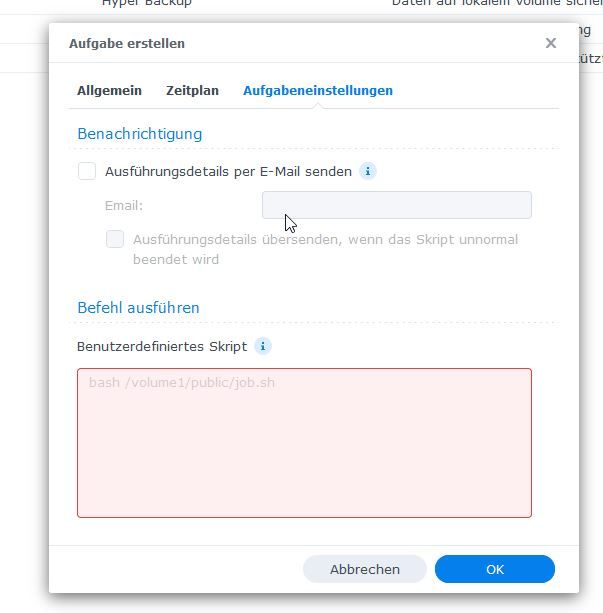

      surfer09 @liv-in-sky last edited by
      @liv-in-sky Ja genau. Über den Aufgabenplaner scheint man ein Skript hinterlegen zu können.
      Aber wie das jetzt aussehen muss... Da bin ich ja total überfragt.

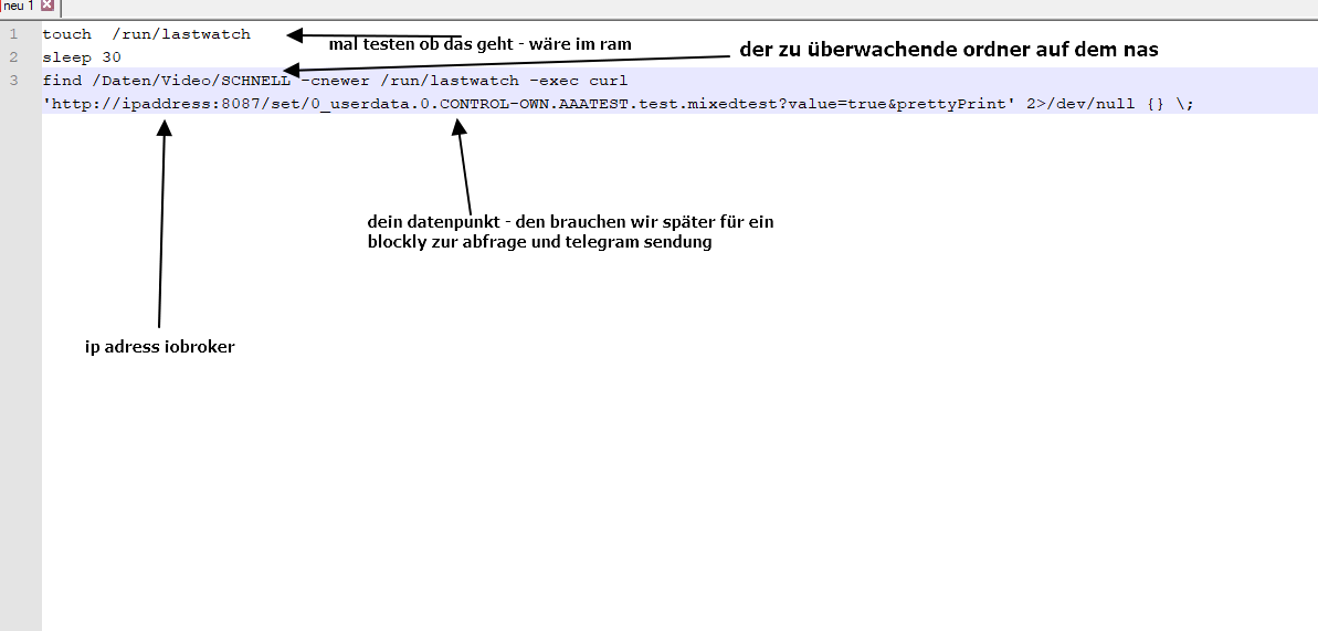

            • liv-in-sky
              liv-in-sky @surfer09 last edited by liv-in-sky
              @surfer09 anydesk möglich - dann muss ichj nicht so viel schreiben
              du brauchst auch einen neuen dp unter 0_userdata z.b. 0_userdata.0.checkNewFileNAS
              touch  /run/lastwatch
              sleep 30
              find /Daten/Video/SCHNELL -cnewer /run/lastwatch -exec curl 'http://ipaddress:8087/set/0_userdata.0.CONTROL-OWN.AAATEST.test.mixedtest?value=true&prettyPrint' 2>/dev/null {} \;

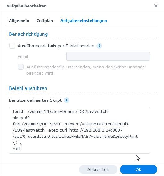

                Vielen Dank an @liv-in-sky für deine Zeit, um hier eine Lösung zu erarbeiten.
                Ich poste hier mal das Skript und die Einstellungen auf meinem Synology NAS:
                touch  /volume1/LOG/lastwatch
                sleep 60
                find /volume1/HP-Scan -cnewer /volume1/LOG/lastwatch -exec curl 'http://192.168.1.14:8087/set/0_userdata.0.test.checkFileNAS?value=true&prettyPrint'  {} \;
                exit
                Aufgabe im Aufgabenplaner auf dem Synology-NAS:
                Wichtig ist hier die Ausführung der Aufgabe mit dem root-Benutzer.

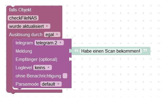

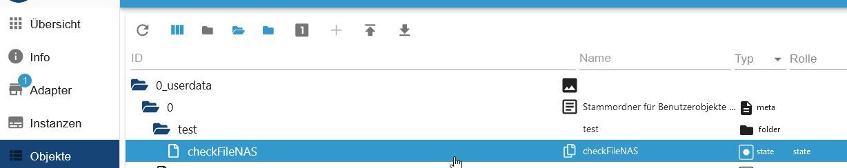

                Datenpunkt auf dem IO-Broker manuell anlegen:
                Die Abfrage auf den Datenpunkt erfolgt dann über Blockly mit "wurde aktualisiert".

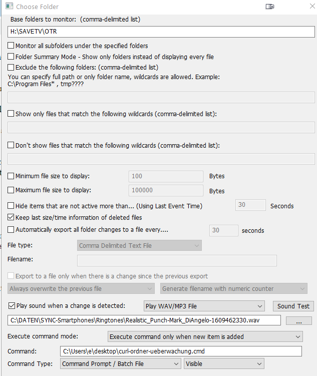

                                habe noch ein tool gefunden - von nirsoft - find ich gute programme - wird auch über aufgaben beim boot aufgerufen und läuft dann als programm, welches auch sichtbar gemacht werden kann
                                https://www.nirsoft.net/utils/folder_changes_view.html
                                kann über command zeile aufgerufen werden und liegt dann im tray - oder auch sichtbar
                                C:\Users\e>H:\SAVETV\OTR\folderchangesview\FolderChangesView.exe /Start /BaseFolder "H:\SAVETV\OTR"
                                habe unseren curl befehl als cmd file eingegeben
                                surfer09 1 Reply Last reply Reply Quote 1
                                • surfer09
                                  @liv-in-sky Perfektes Tool! Funktioniert super! Danke! 🙂
