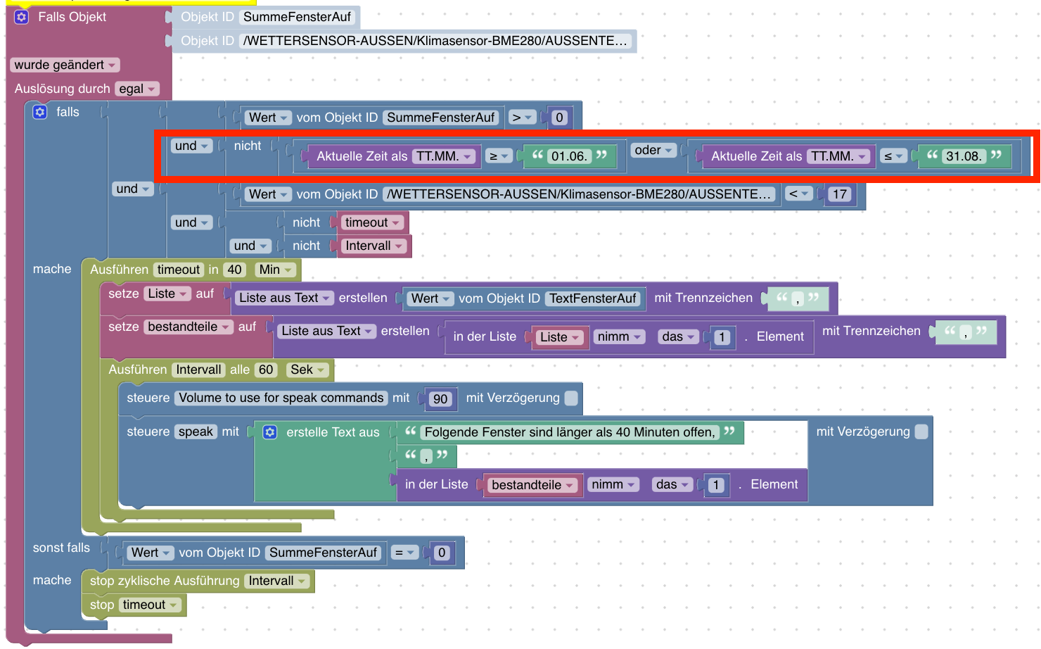

    Hallo.
    In dem Blockly möchte ich das Datum abgleichen und einen Zeitraum bestimmen (01.06 bis 31.08.), in dem keine Aktion ausgeführt wird.
    Bei der Datumsangabe habe ich bereits andere Formate wie "-" "/" "." erfolglos ausprobiert.
    Das Blockly funktioniert ohne den Datumsvergleich einwandfrei.
    Ich komme nicht weiter, wo ist mein Fehler?

      AsgothianA Offline
      AsgothianA Offline
      Asgothian
      @w00dy sagte in Blockly - Frage bzgl. Datumvergleich/abgleich:
      Hallo.

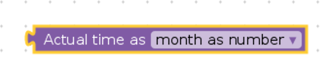

      Dein Fehler liegt im Vergleich.
      • Der Vergleich "aktueller Tag als 'TT.MM' < "01.06." wird nur für den 1. jedes Monats wahr. ("02.05" > "01.06" weil 2 > 1)
      • Der Vergleich "aktueller Tag als 'TT.MM' < "31.08" wird nur für die jeweiligen 31. jedes Monats falsch ("30.09" < "31.08." weil 1 > 0)
      • Das "oder" ist falsch. Wenn ich dich richtig verstehe willst du Prüfen ob der aktuelle Monat Jan-Mai oder Sep-Dez ist. Wenn die eigentliche Prüfung Erfolg hätte müsste da stehen ("nicht tag >= 01.06. und tag <= 31.08.")
      Einfacher ist es den Monat im Jahr als Zahl zu holen und auf "Monat < 6 oder Monat > 8" zu prüfen.
      A.

        @w00dy sagte: einen Zeitraum bestimmen (01.06 bis 31.08.)
        Bei einem String-Vergleich muss der höherwertige Teil (Monat) vorn stehen.
        W 1 Antwort Letzte Antwort
          W Offline
          W Offline
          w00dy
          @Asgothian
          Mit der und-Verknüpfung sowie Umstellung auf "MM.TT" läufts.
          Super, vielen Dank! 👍
          LG,
          w00dy
