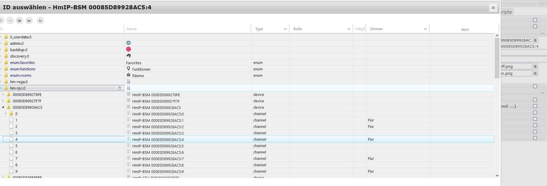

          Hier ein Screenshot. Ich dachte, da ich nichts anderes gefunden hatte, dass ich den Kanal 4 auswählen muss.
          Wo würde ich denn die Datenpunkte finden können?

            @luric sagte in Homematic IP Gerät schaltet nicht mit der Iobroker App:
            da fehlen sämtliche states.

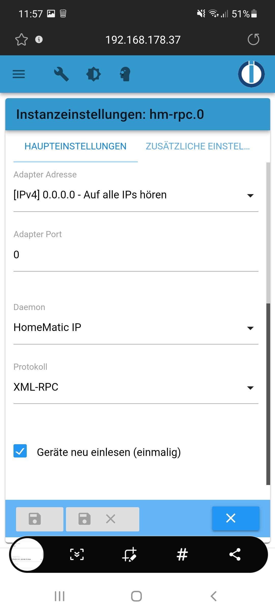

            Zeig mal die konfighuration der hm-rpc-Instanc für hmIP

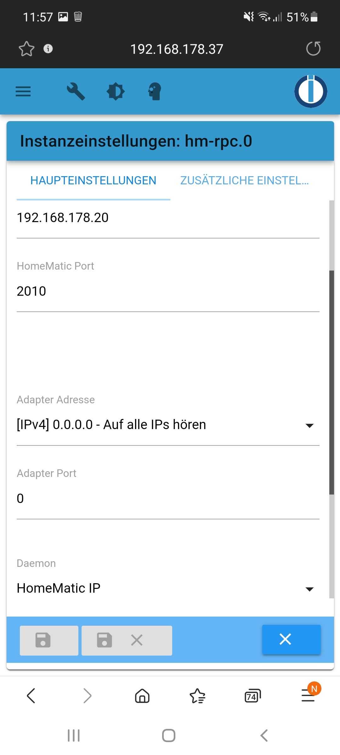

              Luric
              Screenshot_20211020-115727_Samsung Internet.jpg Screenshot_20211020-115732_Samsung Internet.jpg Screenshot_20211020-115739_Samsung Internet.jpg

                @luric bitte die richtige Adapteradresse eintragen
                EDIT:
                da muss was im log stehen.
                Wenn der Haken "neu einlesen" nicht verschwindet hat es Probleme gegeben

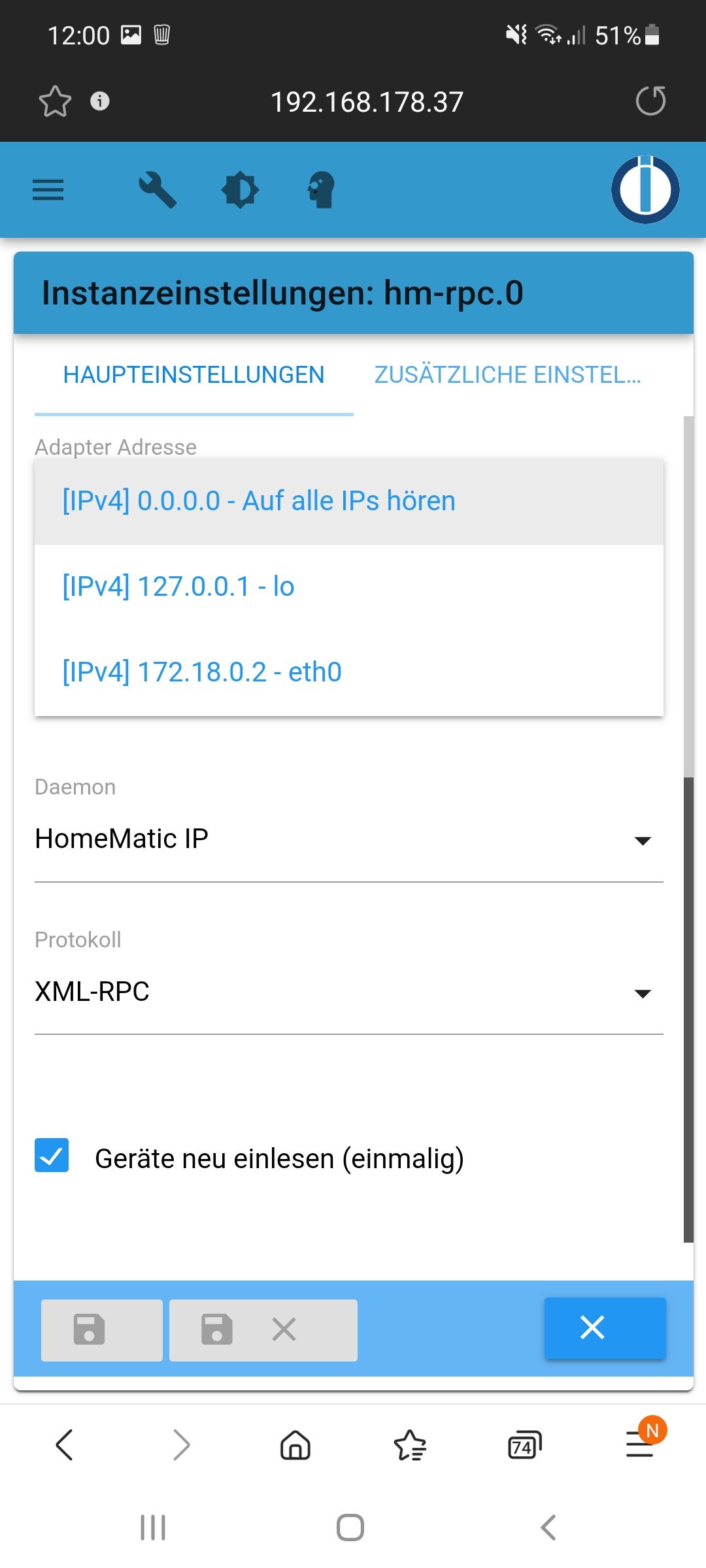

                  Habe ich nicht zur Auswahl. Wo kann ich die denn hinterlegen, damit diese dort erscheint?
                  • L Luric
                    dann hast du etwas falsch konfiguriert
                    Oder uns nicht alles gesagt.

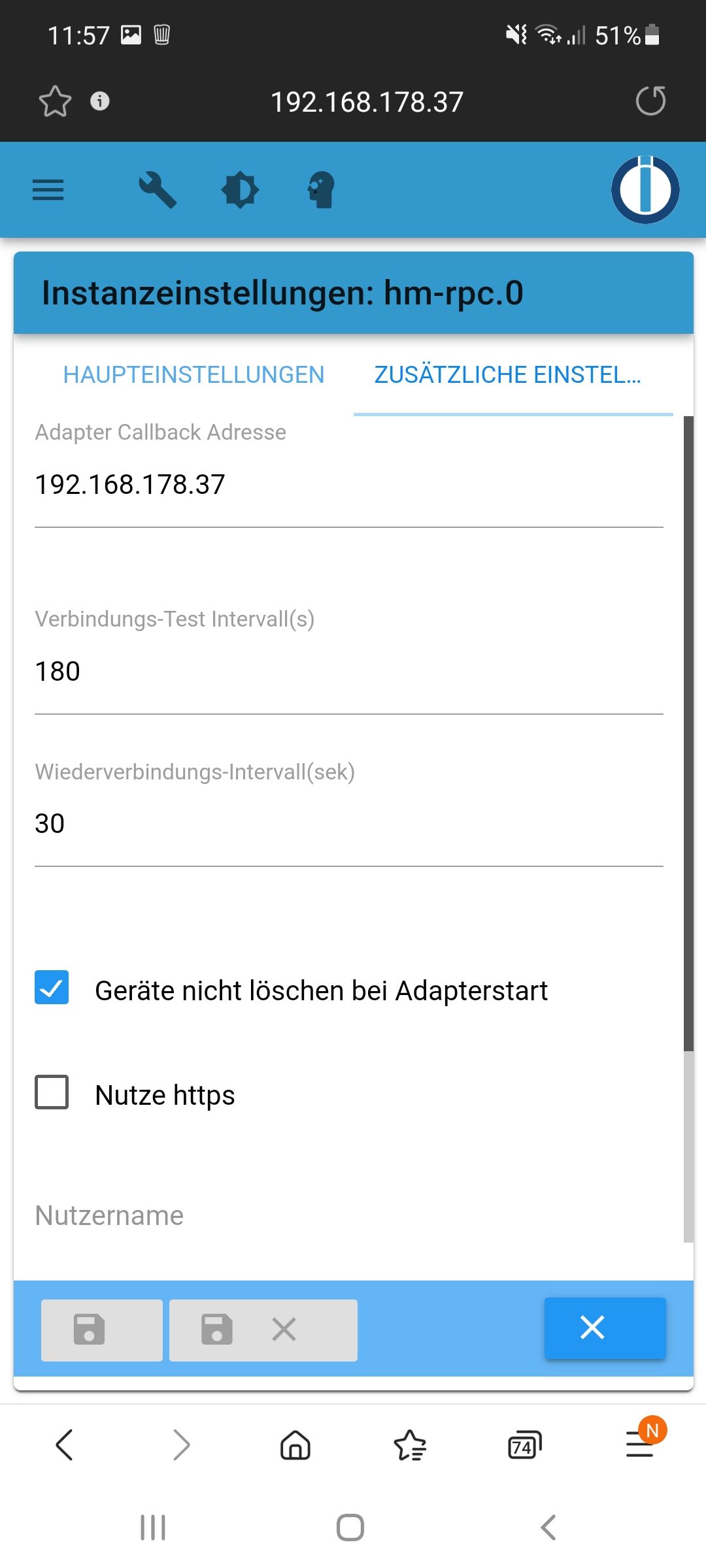

                      @luric
                      Die IP-Adresse von ioBroker (eth0) auswählen.
                      Als Callback-Adresse die IP des Hosts eintragen.
                      L 1 Antwort Letzte Antwort

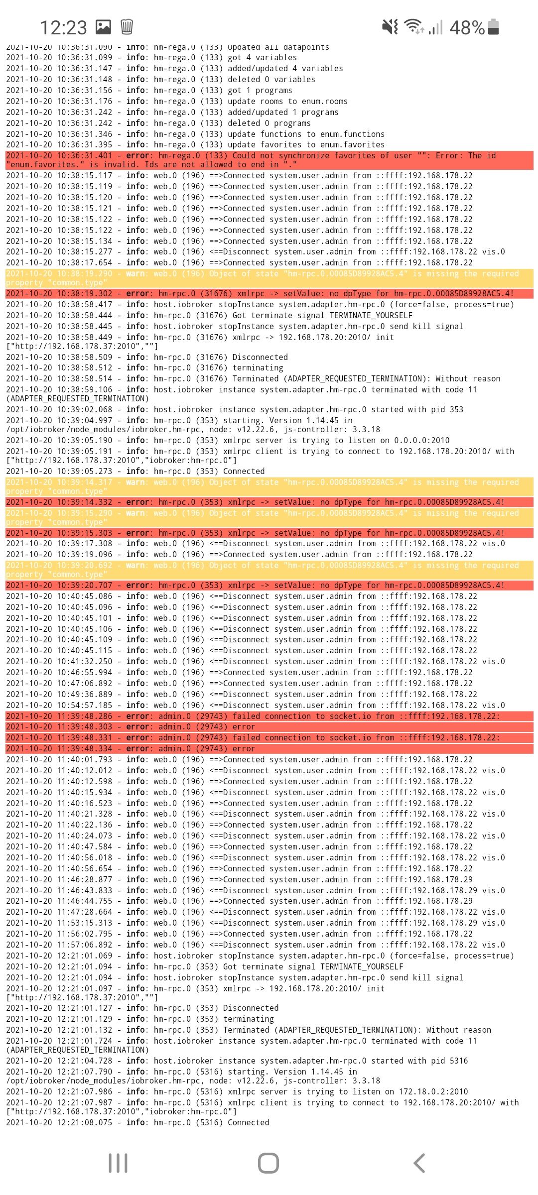

                        Ok ist hinterlegt. Der Adapter neu gestartet.
                        Hier das entsprechende Log.
                        Eine andere Auswahl als die Kanäle habe ich nicht gefunden. Wo müssten die Datenpunkte denn zu finden sein?

                            @luric xx.37 ist die IP vom Docker Host? Es scheint als würde der ioBroker keine Rückmeldung bekommen, vermutlich ist der Adapter Port bei Container Erstellung nicht gemapped worden?
                            docker ps zeigt normal die Mappings für jeden Container mit an.
