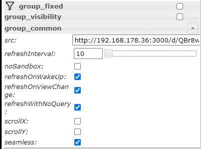

    Einstellungen vom iframe sind wie folgt:
    das mit den Häkchen habe ich lediglich nur rumprobiert, mit der Hoffnung, dass sich das Plot aktualisiert, leider vergeblich.

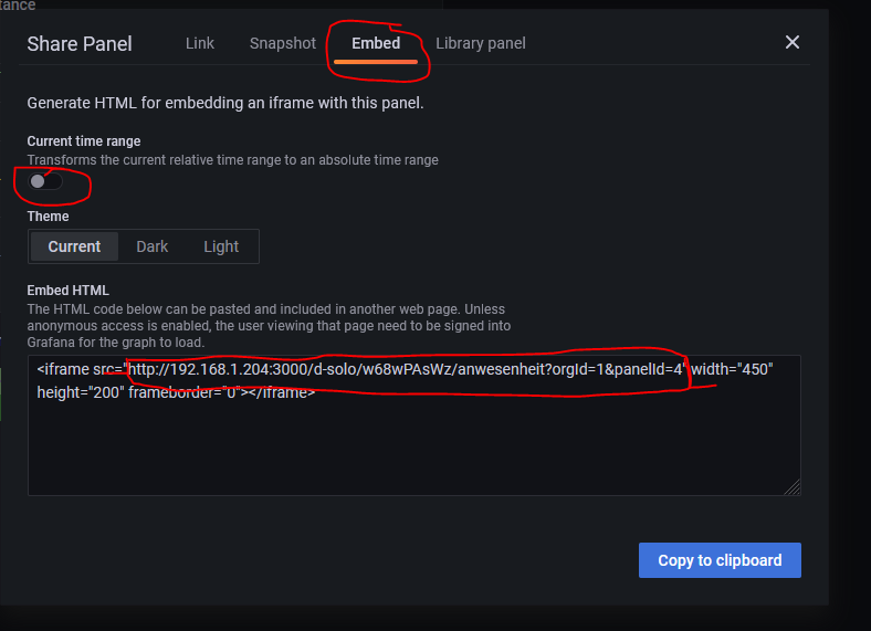

              @pahan Ich gehe in die einzelne Grafik und mache das so:
              Und nehme dann nur den Bereich von http bis zum panelid=4 in meinem Fall
              Ich habe keinen Pfeil
              P 1 Antwort Letzte Antwort
              • G guergen
                P Offline
                P Offline
                Pahan
                @guergen
                Klasse! Danke für den Tipp
