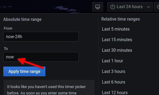

          @jens-meyer also ein ganzes dashboard
          probier es mal, in dem du die time range weg lässt
          http://192.168.35.91:3000/d/S3NpYkuGk/stromverbrauch?orgId=1&refresh=5s
          bzw, wenn mit time range, dann so einstellen
          und falls gewünscht, wenn du die obere Zeile in deinem iframe weg haben und nur das reine Dashboard haben möchstest, musst du noch folgendes an der url anhängen
          &kiosk
          bei deinem query solltest auf last stellen, sonst bekommst nur einen gemittelten Wert und nicht den tatsächlichen

            @crunchip
            Ok, danke für die Tipps
            Das mit dem ganzen Dashboard war nur ein Test um zu sehen ob die default.ini richtig eingestellt ist wegen dem iFrame weil das nicht ging in der vis Grafana darzustellen
            Nun werde ich einzelne Panels in der vis darstellen
            Danke für den Tipp mit last
            Werde ich noch umstellen bei einigen Panels hab ich schon last eingestellt
            Die time range hab ich umgestellt jetzt geht es...
            Und danke für den Tipp mit &Kiosk das ist bei einzelnen Panels sehr hilfreich...
