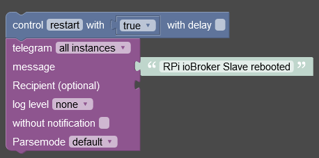

                Ich habe jetzt den Linux-Control Adapter verwendet. Das war ein guter Tip. Danke dafür!
                Den Reboot des RPi habe ich damit hinbekommen. Bei mir stellt sich jetzt in der Tat nur noch die Frage des Triggers. Eigentlich soll das Script ausgeführt werden, sobald die ioBroker Master Instanz (hier läuft auch der Linux-Controller) neu gestartet wurde.
                Ich habe jetzt folgendes, simples Script erstellt, was auch bei manueller Ausführung seinen Dienst erfolgreich verrichtet. Allerdings wird es nicht automatisch nach einem Neustart ausgeführt. Hättet ihr da noch einen Hinweis?

                  @kraxelhuber das ganze vielleicht mit etwas zeitverzögerung - 30 sek oder so - mal testen -mit einem timeout-block
                  K 1 Antwort Letzte Antwort

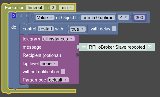

                    wenn du das so machst, triggerst du auch, wenn nur die javascript-instanz restarted (von hand oder durch einen scriptfehler) wird - kommt nicht oft vor - kann aber vorkommen

                      So hat es funktioniert:
                      Ich musste schon ein bisschen Zeit geben, bis der Linux-Control Adapter initialisiert wurde und auch die Daten vom RPi empfangen hat.

                        @liv-in-sky said in Raspberry neu starten:
                        @kraxelhuber
                        Würdest du einen anderen Trigger wählen?

                          @kraxelhuber
                          ich würde unter dem/im timeout noch eine if abfrage machen, ob dieser dp (system.adapter.admin.0.uptime) kleiner ... sekunden ist
                          die sekundenanzahl musst du schätzen - du brauchst 180 sekunden (timeout plus die sekunden, bis die javascript-instanzen gestartet werden - vielleicht 5 min also kleiner 300 sekunden
                          den dp siehst du mit der experten-einstellung im admin

                            Meinst du das so?

                              ja - wenn also nach 300 sekunden online der javascript adapter neugestartet wird, wird der neustart nicht ausgeführt !
                                @kraxelhuber
                                Super, das läuft rund. Danke, Problem gelöst.
