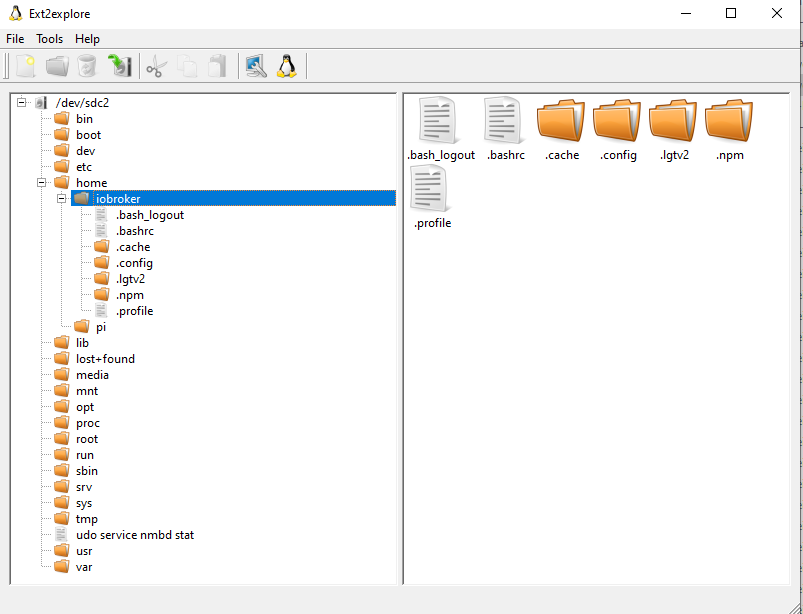

        joeysch
        @wildbill
        Doch sie wird erkannt. Ich bin gerade mit einem Datenrettungsprogramm drauf. Es scheint so als würde das FAT Dateisystem nicht mehr erkannt. Gibts da ein Tool um das zu reparieren ohne das alle Daten weg sind?
        W HomoranH amg_666A Thomas BraunT 4 Antworten Letzte Antwort
        • J joeysch
          @wildbill
          W Online
          W Online
          Wildbill
          @joeysch Das Datenrettungstool kann Dir (egal ob das Filesystem noch erkannt wird oder nicht) einzelne Dateien auf den PC sichern. Da musst Du selbst nichts machen. Wenn das auch nichts findet, wirst Du da auch nicht mehr ran kommen und schon gar nicht selbst reparieren können. Schrott ist Schrott. Die SD-Karte kannst Du abschreiben, mit der wird das nichts mehr werden. Die Erfahrung hat wohl jeder mit Raspi früher oder später schon gemacht.
          Gruss, Jürgen
          • J joeysch
            @wildbill
            @joeysch sagte in Hilfe, nach Stromausfall "unable to read partition as fat":
            Windows kann nichts mit Linux-Dateisystem anfangen.
            Die Bootpartition ist jedoch FAT32.
            Diese würde von WIN erkannt, aber die Daten nicht. Dafür brauchst du ein Tool für Linux-Systeme.
            Wenn tatsächlich (nur) die Bootpartition hin ist könntest du Glück haben und mit einer zusätlichen neuen Installation auf einer anderen SD Karte und einem USB-Kartenleser die notwendigen Daten auf einem Raspi auslesen.
            wenn das ein WIN-Tool ist war's das.

                @joeysch
                FAT ist allenfalls die Boot-Partition formatiert, der /-Teil ist ext4.
                Ich würde mit einem externen System schauen ob ich die Daten da runterholen kann. Aber ob und wie z. B. windows ext4 lesen kann... Keine Ahnung.
                  @joeysch
                  @thomas-braun sagte in Hilfe, nach Stromausfall "unable to read partition as fat":
                  du nicht - aber Heise:
                  https://www.heise.de/tipps-tricks/Ext4-Datei-in-Windows-oeffnen-4586952.html
                    @homoran @joeysch
                    Dann mit einem der beiden Tools das 'Backup' von der Karte ziehen und dann die Karte in den Sondermüll.

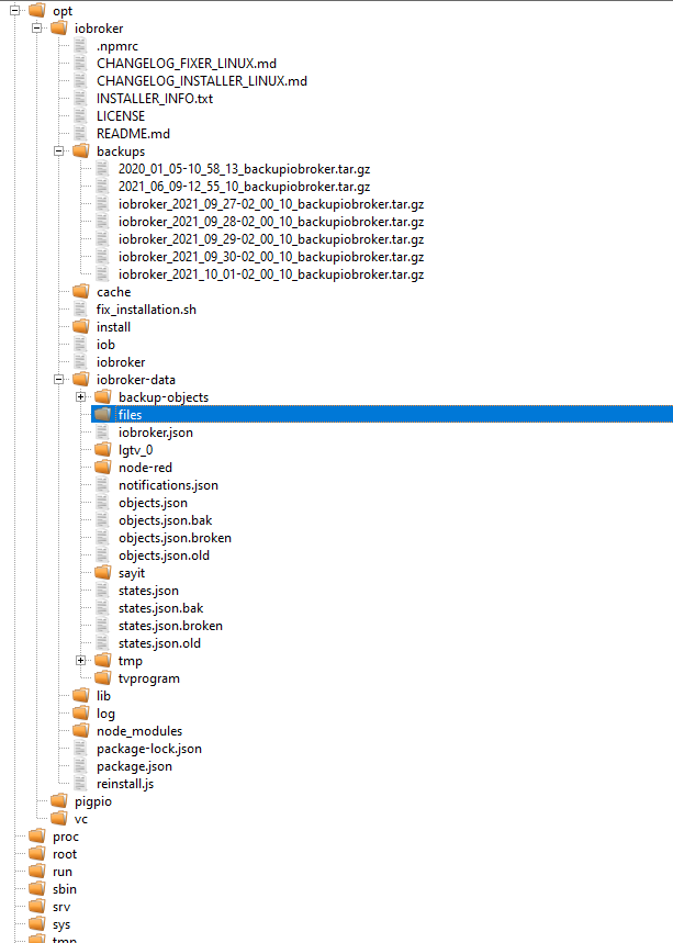

                      joeysch
                      So wie es aussieht wird das Programm fündig.
                      Wo finde ich das Backup?
                      • J joeysch
                        /opt/iobroker/backups
                        J 1 Antwort Letzte Antwort
                          joeysch
                          Gefunden.
                          Die iobroker_2021_10_01-02_00_10_backupiobroker.tar.gz lässt sich auf dem PC speichern.
                          Ist da dann auch VIS mit allem drin?
                          • J joeysch
                            Gefunden.
                            alle views (iobroker-data/main/vis-views.json) alle Skripte, alle Konfigurationen der Instanzen.....
                            • Neue Karte nehmen.
                            • aktuelles Raspberry Pi OS lite aufspielen
                            • in der Boot-Partition eine leere Datei mit Namen ssh anlegen
                            • Karte in den Raspi
                            • per puTTY einloggen
                            • mit sudo apt update && sudo apt upgrade das System auf den neuesten Stand bringen
                            • mit sudo raspi-config Zeitzone, Sprache und den selben Hostnamen einstellen
                            • mit curl -sLf https://iobroker.net/install.sh | bash - das aktuelle nodejs und den aktuellen ioBroker installieren
                            • mit filezilla o.ä. einen Ordner backups unter /opt/iobroker anlegen
                            • dort hinein die soeben gesicherte Backup kopieren
                            • über Backitup das Backup wieder herstellen

                              joeysch
                              Sorry, aber ich finde kein "main" Verzeichnis
                              HomoranH J 2 Antworten Letzte Antwort
                              • J joeysch
                                selber Sorry!
                                falscher Pfad :-(
                                richtig:
                                /opt/iobroker/iobroker-data/files/vis.0/main
