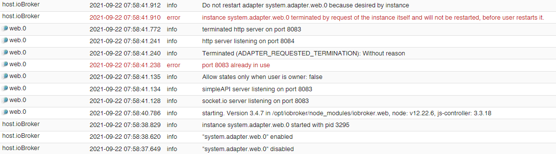

      Yahka ist ein Homekit Adapter beim ioBroker mit dem Raspberry Pi ... den Adapter habe ich aber jetzt gelöscht... wo jetzt der Eintrag fritzbox herkommt??? Ich habe eine Fritzbox als Router... da gab es vor kurzem ein Systemupdate... ich glaube das fällt mit den Problemen zusammen...
      Ich lasse jetzt den Webserver Port erstmal auf 8085 stehen, meine Statusanzeigen (Monitore) via VIS laufen alle wieder.
      Falls dir noch etwas einfällt, wo ich suchen kann, gern. Jedenfalls vielen Dank für deine schnelle Hilfe!!! Die Ursache ist ja bekannt, jetzt muss ich suchen wie ich die Ports wieder frei bekomme.

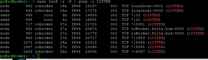

              @fred-0 Schau doch mal mit htop welche Prozesse die IDs 932 bzw. 945 haben. (oder welche jetzt auch immer Ports 8082/8083 belegen)

                Moin, hatte heute wieder Zeit nach der Usache der Portbelegung zu suchen. Ich habe es gefunden… die Ports 8082 & 8083 werden von den Instanzen hm.rpc0 & hm.rpc1 belegt. In den Einstellungen beider Instanzen ist aber 8081 eingetragen. Die Instanzen sind online, die Werte / Steuerung mit der Homematic CCU funktionieren einwandfrei. Wenn ich die Instanzen deaktiviere, sind die Ports wieder frei. Was jetzt? Beide Instanzen löschen und neu installieren?

                  @fred-0 sagte in Instanz Webserver lässt sich nicht mehr starten:
                  Wie soll das funktionieren? Der Port ist schon vom Admin belegt. Vermutlich haben die sich dann den nächsten freien Port genommen.
