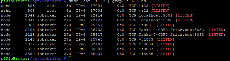

    @fred-0 sagte in Instanz Webserver lässt sich nicht mehr starten:
    system.adapter.web.0 : web : ioBroker - enabled, port: 8085,
    Bitte die Ausgabe in Code-Tags </> setzen !!
    Standart für web.0 Instanz ist 8082 .
    Du kannst auch mal mit
    sudo lsof -i -P | grep -i LISTEN
    nachschauen

    @glasfaser said in Instanz Webserver lässt sich nicht mehr starten:
    8083 ist doch schon vergeben... ich gucke mal was Yahka ist--- ich glaube Apple-Home

      @fred-0
      habe den Homekit Adapter gelöscht, wird eh nicht mehr genutzt, die Ports 8082 und 8083 sind aber immer noch belegt... wo kann ich sie wieder freigeben? In der Homekit Instanz gab es keine Einstellung...

        @fred-0
        sudo kill 2106
        sudo kill 2125
        dann nochmal nachschauen
          sudo kill 2106
          kommt immer wieder ... grrrr

            @fred-0
            sudo reboot

              @glasfaser
              sind immer noch da...

                @fred-0
                Ich kenne Yahka nicht ,
                was ist :
                Vorher war
                jetzt iobroker
                und was hat das mit fritz.box zu tun !?
                Hast du mal was anderes installiert per Konsole .

                  @glasfaser
                  Yahka ist ein Homekit Adapter beim ioBroker mit dem Raspberry Pi ... den Adapter habe ich aber jetzt gelöscht... wo jetzt der Eintrag fritzbox herkommt??? Ich habe eine Fritzbox als Router... da gab es vor kurzem ein Systemupdate... ich glaube das fällt mit den Problemen zusammen...
                  Ich lasse jetzt den Webserver Port erstmal auf 8085 stehen, meine Statusanzeigen (Monitore) via VIS laufen alle wieder.
                  Falls dir noch etwas einfällt, wo ich suchen kann, gern. Jedenfalls vielen Dank für deine schnelle Hilfe!!! Die Ursache ist ja bekannt, jetzt muss ich suchen wie ich die Ports wieder frei bekomme.
                        wenn ich jetzt die Leitung kappe, bekomme ich nichts mehr zu essen
                        Einfach mal zwei Minuten eine Fitnesspause ansetzen 😀

                          @fred-0 Schau doch mal mit htop welche Prozesse die IDs 932 bzw. 945 haben. (oder welche jetzt auch immer Ports 8082/8083 belegen)

                            @alcalzone
                            Moin, hatte heute wieder Zeit nach der Usache der Portbelegung zu suchen. Ich habe es gefunden… die Ports 8082 & 8083 werden von den Instanzen hm.rpc0 & hm.rpc1 belegt. In den Einstellungen beider Instanzen ist aber 8081 eingetragen. Die Instanzen sind online, die Werte / Steuerung mit der Homematic CCU funktionieren einwandfrei. Wenn ich die Instanzen deaktiviere, sind die Ports wieder frei. Was jetzt? Beide Instanzen löschen und neu installieren?
                              Wie soll das funktionieren? Der Port ist schon vom Admin belegt. Vermutlich haben die sich dann den nächsten freien Port genommen.

                                @alcalzone sagte in Instanz Webserver lässt sich nicht mehr starten:
                                @Fred-0
                                zeig doch mal bitte die Konfiguration.
                                MIt jetzigen Infos ergibt sich die Frage:
                                Und wieso hast du da überhaupt 8081 eingetragen?
                                es geht doch um einen Port für HM

                                  @alcalzone
                                  genauso habe ich mich auch gewundert... ich habe jetzt die Portvergabe auf automatisch (Port 0) gestellt... und schon ist alles wie es sein soll. Warum die Ports auf 8081 standen... keine Ahnung... habe seit der Erstinstallation vor 2 Jahren nix mehr dran gemacht... hat einfach funktioniert.
                                  Ist ja auch egal... jetzt alles wieder ok... werde ausführliche Doku anlegen, für das nächste Mal ;-)
