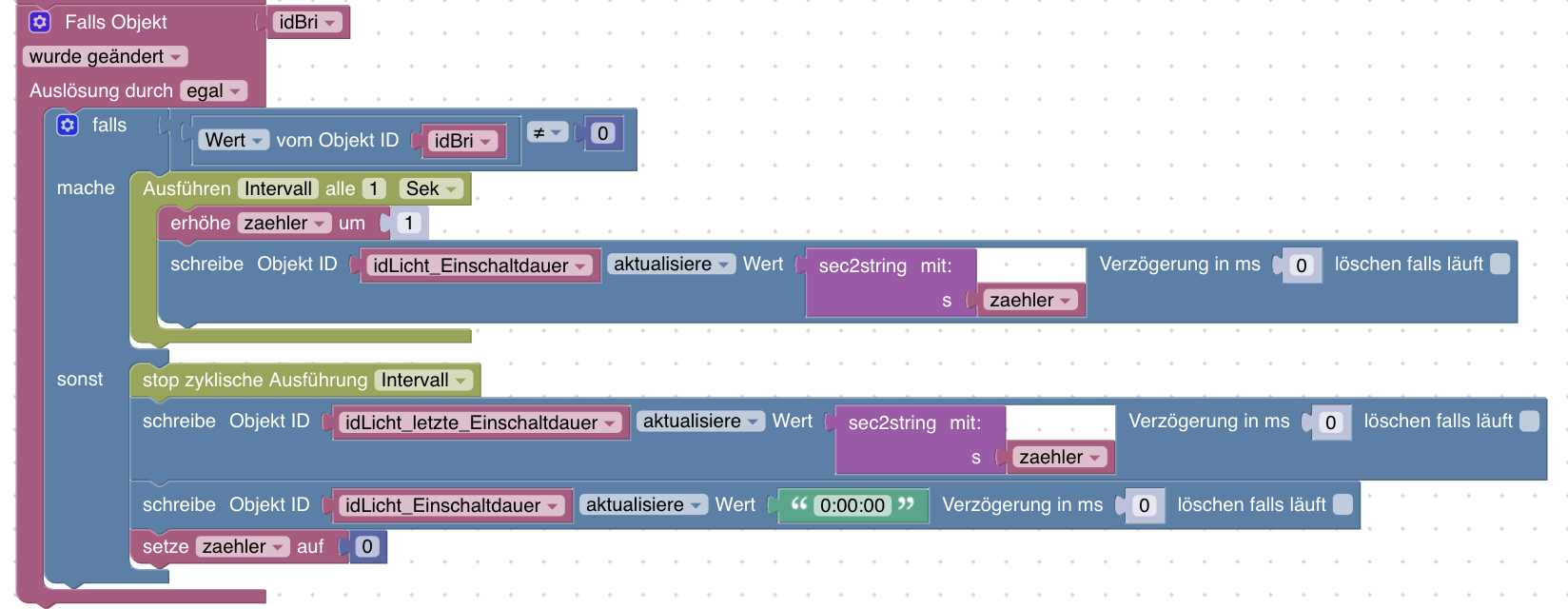

              @hinsen2k
              ich habe das Blockly von @paul53 mal für mich auf HUE_ command angepasst. Vielleicht kannst/willst Du es gebrauchen. @paul53 geht das auch noch kürzer, oder ist das okay ?
              14:06:25.115	warn	javascript.0 (321) script.js.99_Test.hinsen2k-BWM: Interval Kueche gestartet. Der Wert von bri ist: 254
              14:07:29.767	warn	javascript.0 (321) script.js.99_Test.hinsen2k-BWM: Das Licht in der Küche war für 64 Sekunden eingeschaltet.
              @hinsen2k
              Du brauchst zum testen nur diese 4 für Dich anpassen. (oder auch umbenennen)
              In anderen Blocklys frage ich zusätzlich noch diesen Datenpunkt PRESENCE_DETECTION_ACTIVEmit ab, damit ist es dann auch möglich "Dauerlicht" zu schalten, wenn der Melder vorübergehend ausgeschaltet wird. (Das nutze ich manchmal im Bad, wenn ich in der Badewanne liege. Ich schalte dann per Sprache/Alexa den Bewegungsmelder aus und das Licht bleibt dann dauerhaft an. Bei mir wird dann der Melder spätestens nach einer Stunde wieder eingeschaltet, falls ich es vergesse)

              </xml>
              paul53P 1 Reply Last reply
              • dslraserD dslraser
                @hinsen2k
                @hinsen2k
                 <variables>
                   <variable id="{OcV;9JI[AK?VB^,6ay*">zaehler</variable>
                   <variable id="=C.#MjA5Hx+2SR[8~+%V">idBri</variable>
                   <variable id="R[Tme+A4^8]zgN@T9eGi">idHUE_command</variable>
                   <variable id="56jVkfRg7_;=([T5D@.(">idPRESENCE</variable>
                   <variable id="2@A~O+K{.tV3zS;N`qAB">HUE_command</variable>
                   <variable type="interval" id="Intervall">Intervall</variable>
                 </variables>

                                             <block type="timeouts_setinterval" id="~F_s=Wf*]FL7_{}k^%OD">
                                               <field name="NAME">Intervall</field>
                                               <field name="INTERVAL">1</field>
                                               <statement name="STATEMENT">
                                                 <block type="math_change" id="6~OlY[q8VC@X:|jxDzu`">
                                                   <field name="VAR" id="{OcV;9JI[AK?VB^,6ay*">zaehler</field>
                                                   <value name="DELTA">
                                                     <shadow type="math_number" id="kh|G|Vj=nLzvt9YN2Y3P">
                                                       <field name="NUM">1</field>
                                                     </shadow>
                                                   </value>
                                                 </block>
                                               </statement>
                                               <next>
                                                 <block type="debug" id="H[1dF{ved!t]@]g2qB9|">
                                                   <field name="Severity">warn</field>
                                                   <value name="TEXT">
                                                     <shadow type="text" id="pKWK-/qYaEKX]1)KTTbL">
                                                     </shadow>
                                                     <block type="text_join" id="yiiw~5f+nx5w?K7^{]]]">
                                                       <value name="ADD0">
                                                         <block type="text" id="4;[A-J8r:t6DJa`,L^X0">
                                                           <field name="TEXT">Interval Kueche gestartet. </field>
                                                         </block>
                                                       </value>
                                                       <value name="ADD1">
                                                         <block type="text" id="K0^XK|:$Od1r-XfPNQiQ">
                                                           <field name="TEXT">Der Wert von bri ist:  </field>
                                                         </block>
                                                       </value>
                                                       <value name="ADD2">
                                                         <block type="get_value_var" id="Cbo|No=@lMa|T9;u1b0{">
                                                           <value name="OID">
                                                             <shadow type="text">
                                                               <field name="TEXT"></field>
                                                             </shadow>
                                                             <block type="variables_get" id="eVRjKG+OinA7].~9OX;G">
                                                               <field name="VAR" id="=C.#MjA5Hx+2SR[8~+%V">idBri</field>
                                                             </block>
                                                           </value>
                                                         </block>
                                                       </value>
                                                     </block>
                                                   </value>
                                                 </block>
                                               </next>
                                             </block>
                                           </statement>
                                           <statement name="ELSE">
                                             <block type="timeouts_clearinterval" id="`OYWq]o8YWI0RA)$0vd$">
                                               <next>
                                                 <block type="debug" id="yI{#,$[w4sSQb4$,!flq">
                                                   <value name="TEXT">
                                                     </shadow>
                                                     <block type="text_join" id="xEyYoMGlT,JGNHcP]/1M">
                                                       <value name="ADD0">
                                                         <block type="text" id="ID@s6b@1Z0~c^5tAJyMl">
                                                           <field name="TEXT">Das Licht in der Küche war für </field>
                                                         </block>
                                                       </value>
                                                       <value name="ADD1">
                                                         <block type="variables_get" id="TMK@?HrS6WCY?WeVv8o,">
                                                         </block>
                                                       </value>
                                                       <value name="ADD2">
                                                         <block type="text" id="DbVAxZm(X?CV%$7d#[Dn">
                                                           <field name="TEXT"> Sekunden eingeschaltet.</field>
                                                         </block>
                                                       </value>
                                                     </block>

                #28
                @dslraser sagte: geht das auch noch kürzer, oder ist das okay ?
                "schreibe" sollte nur einmal (am Ende) ausgeführt werden, möglichst auch nur dann, wenn sich das Kommando geändert hat (Störpegel).
                dslraserD 1 Reply Last reply

                      @hinsen2k sagte in Präsenzmelder nach Tageszeit mit bestimmter Helligkeit:
                      Das Ziel ist, die laufende Zeit in Minuten und Sekunden
                      also Minuten und Sekunden (keine Stunden ? ) Ich frage nur zur Sicherheit. Welches Format ? getrennt als Zahlen oder mit : dazwischen, oder als Text ?

                        @dslraser
                        Erst hatte ich nur an Minuten und Sekunden gedacht. Jetzt wo Du von einer chilligen Zeit in der Badewanne gesprochen hast, könnte es auch mal ne Stunde sein. 😊 😁 Und die Darstellung dann mit :
                        Aber eben keine statische Zeit, sondern eine die sich in der VIS (oder dem Datenpunkt) sekündlich aktualisiert.

                          @hinsen2k
                          JS-Funktion sec2string(s) mit Ergebnis. Inhalt
                          return formatDate(1000 * s, 'h:mm:ss');

                            @paul53 sagte in Präsenzmelder nach Tageszeit mit bestimmter Helligkeit:
                            sec2string

                              @dslraser das ist eine statische Anzeige am Ende, nachdem das Licht wieder aus ist, richtig? Ich bekomme bei 4 Minuten Licht an eine Debugmeldung, dass das Licht 0:11:12 eingeschaltet war. Das stimmt nicht. Wo ist da wohl der Haken? Hast Du noch eine Idee für einen laufenden Timer, der sich sekündlich aktualisiert? Die zaehler-Variable kann ich ja nicht an die VIS übergeben, oder gibt es da doch ne Möglichkeit?

                                @hinsen2k sagte: laufenden Timer, der sich sekündlich aktualisiert?
                                Im Intervall in einen Datenpunkt für Vis schreiben:

                                  Aber mit dem Intervall stimmt bei mir was noch nicht, das stoppt nicht immer zuverlässig, bzw. bri geht nicht immer direkt auf 0, das kann aber auch am Polling der HUE Bridge liegen. Ich probiere auch erst noch...

                                    @dslraser stimmt...mit dem zaehler-Intervall stimmt was nicht. Der zählt zu schnell. 2 Sekunden in einer - zumindest ungefähr. Ärgerlich...in einer meiner vorheriger Timer Versionen hatte ich schon passende Zahlen. :-D :-D

                                      @hinsen2k @paul53
                                      keine Ahnung was los war, aber es läuft jetzt bei mir, obwohl ich nur das Blockly neu gestartet habe.
                                      @paul53 siehst Du da noch einen Fehler, oder sollte das so passen ?
                                        @hinsen2k @paul53
                                                                                         </shadow>
                                                                                       </value>
                                                                                       <next>
                                                                                         <block type="control_ex" id="|qUBR7!y7YU!ZQQv14PC" inline="true">
                                                                                           <field name="TYPE">true</field>
                                                                                           <value name="OID">
                                                                                             <shadow type="field_oid" id="UCRPcfc(~SJ*-~2v197O">
                                                                                               <field name="oid">Object ID</field>
                                                                                             </shadow>
                                                                                             <block type="variables_get" id="BAs]pv8jM?xm$ojU8_L5">
                                                                                               <field name="VAR" id="p]Q_9:^{p7_mr,W/%`1v">idLicht_Einschaltdauer</field>
                                                                                             </block>
                                                                                           </value>
                                                                                           <value name="VALUE">
                                                                                             <shadow type="logic_boolean" id="33f83ikZ4X?~IJ,RZ~dl">
                                                                                             </shadow>
                                                                                             <block type="procedures_callcustomreturn" id="zs1uP7dC%p9@qx#X9uIi" inline="true">
                                                                                               <mutation name="sec2string">
                                                                                                 <arg name="s"></arg>
                                                                                               </mutation>
                                                                                               <value name="ARG0">
                                                                                                 <block type="variables_get" id="()0K]w6?1GChH6u`ZB5=">
                                                                                                 </block>
                                                                                               </value>
                                                                                             </block>
                                                                                           </value>
                                                                                           <value name="DELAY_MS">
                                                                                             <shadow type="math_number" id="hBYn%e$vq7h#%kIO:,sz">
                                                                                               <field name="NUM">0</field>
                                                                                             </shadow>
                                                                                           </value>
                                                                                         </block>
                                                                                       </next>
                                                                                     </block>
                                                                                   </statement>
                                                                                 </block>
                                                                               </statement>
                                                                                   <next>
                                                                                     <block type="control_ex" id=",a$8A.qEVfCUlKqh~Xzk" inline="true">
                                                                                       <value name="OID">
                                                                                         <shadow type="field_oid">
                                                                                         </shadow>
                                                                                         <block type="variables_get" id="|DE(?b#N7+W/0ZOt@C9w">
                                                                                           <field name="VAR" id=":r5GqANK%Ej~131I)--3">idLicht_letzte_Einschaltdauer</field>
                                                                                         </block>
                                                                                       </value>
                                                                                         <shadow type="logic_boolean" id="7#`88QrQL{dL[)L9W_LW">
                                                                                         </shadow>
                                                                                         <block type="procedures_callcustomreturn" id="H09rTE~e-~eAQL-{ia/l" inline="true">
                                                                                           </mutation>
                                                                                           <value name="ARG0">
                                                                                             </block>
                                                                                           </value>
                                                                                         </block>
                                                                                       </value>
                                                                                         <shadow type="math_number" id="Sjc,M++AP)e4,OK9A8PD">
                                                                                         </shadow>
                                                                                       </value>
                                                                                       <next>
                                                                                         <block type="control_ex" id="aMiW-z/%I.CuLA#,*|CI" inline="true">
                                                                                           <value name="OID">
                                                                                             </shadow>
                                                                                             <block type="variables_get" id="YW)((OrQkiSL=hKN9CyY">
                                                                                             </block>
                                                                                           </value>
                                                                                             <shadow type="logic_boolean" id="@0ES5:;J3Y9t8VdvPj98">
                                                                                             </shadow>
                                                                                             <block type="text" id="ZlL}e[e`gg?q|5MI?@Qm">
                                                                                               <field name="TEXT">0:00:00</field>
                                                                                             </block>
                                                                                           </value>
                                                                                             <shadow type="math_number" id="n_M4n`|RxOH(ktp|uO;:">
                                                                                             </shadow>
                                                                                           </value>
                                                                                           <next>
                                                                                             <block type="variables_set" id="qp$k(`+r=)fg!`{-s`cj">
                                                                                                 <block type="math_number" id="|4.1@jPli@YP_NO7,HSk">
                                                                                                 </block>
                                                                                               </value>
                                                                                             </block>
                                                                                           </next>
                                                                                         </block>
                                                                                       </next>
                                                                                     </block>
                                                                                   </next>
                                                                                 </block>
                                                                               </statement>
                                                                             </block>
                                                                           </statement>
                                                                         </block>
                                                                       </next>
                                                                     </block>
                                                                   </next>
                                                                 </block>
                                                               </next>
                                                             </block>
                                                           </next>
                                                         </block>
                                                       </next>
                                                     </block>
                                                   </next>
                                                 </block>
                                               </next>
                                             </block>
                                           </next>
                                         </block>
                                         <block type="procedures_defcustomreturn" id=";_1+?A#3w_u2L]X@Br_;" x="687" y="-112">
                                           <mutation statements="false">
                                             <arg name="s" varid="Fj?b^GiMZ`!yB^^;6JeN"></arg>
                                           </mutation>
                                           <field name="NAME">sec2string</field>
                                           <field name="SCRIPT">cmV0dXJuIGZvcm1hdERhdGUoMTAwMCAqIHMsICdoOm1tOnNzJyk7</field>
                                         </block>
                                        </xml>
                                        wrote on last edited by
                                        #40
                                        @dslraser sagte: siehst Du da noch einen Fehler, oder sollte das so passen ?
                                        Es werden mehrere Intervalle gestartet, die sich dann nicht mehr stoppen lassen. Das muss verhindert werden:
                                        H 1 Reply Last reply
                                          H Offline
                                          H Offline
                                          hinsen2k
                                          #41
                                          @dslraser @paul53
                                          Nach einem erneuten Start/Stop des Skriptes läuft nun alles genauso, wie ich es mir gewünscht habe!
                                          1000 Dank für Eure Unterstützung! Ich bin begeistert und sprachlos über euer Wissen!!! Mega hilfreich!!
