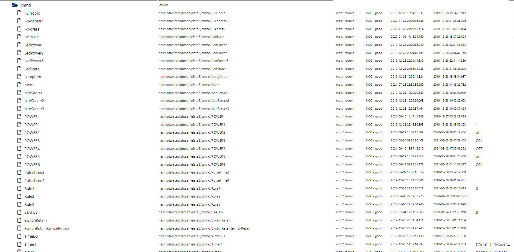

          @barnie2017 Das ist egal. Fehlende Punkte legst Du manuell im MQTT Adapter - auch als Broker an. Ja ich habe Steckdosenleisten, die haben 6 Relais. ;)
          Du kannst auch den Tasmota Device Manager verwenden, der legt Dir die Punkte an.
          Grundsätzlich musst Du alles Punkte im CMND Ast selbst anlegen, da diese ja nicht vom Tasmota Device zur Verfügung gestellt werden, sondern das Tasmota Device diese Subscribed.
          Du siehst 6 Relais ;)

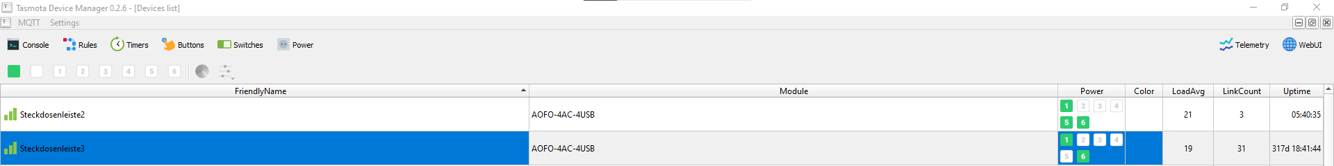

              @barnie2017 Ich habe den Tasmota Device Manager auf meiner Windows-Maschine installiert.
              Hier der direkte Link: https://github.com/jziolkowski/tdm
              ggf. musst halt noch Python auf Deiner Windows Maschine installieren
              https://hoeser-medien.de/2019/10/tasmota-device-manager-unter-windows/
              B 1 Antwort Letzte Antwort

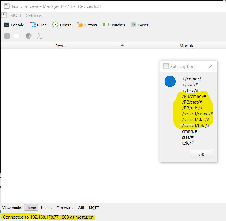

                @mickym tdm läuft, zieht aber keine Geräte :( Connection zu beiden Brokern ist möglich, nur kommt nichts…

                  @barnie2017 Ich habs nur zu einem. Dann musst halt schauen, ob das Autodiscovery Pattern stimmt:
                  Das ist meines aber nicht der Standard - musst halt schauen, wie Deines eingestellt ist.

                      @barnie2017 Du legst einfach die Datenpunkte selbst an - das ist das ganze Geheimnis. Du musst aber ggf. auf die alte Oberfläche zurückgehen.
                      Du musst Dir einfach vorstellen, dass die Tasmota Geräte auf vorhandene topic hört, diese aber nie angelegt werden, weil ja das Gerät selbst keine Kommandos an sich schickt.
                      Also mach unter Deinem cmnd Ast einfach manuell die Datenpunkte POWER1, POWER2, POWER3 usw. das funktioniert.

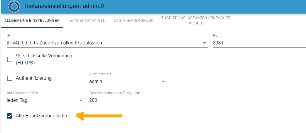

                          @barnie2017 Ja da gibts auch schon ein Issue - und ewige Diskussionen:
                          https://forum.iobroker.net/topic/46814/admin5-ich-kann-keine-objekte-mehr-manuell-anlegen
                          Hier habe ich das dann nochmal ausführlich diskutiert:
                          https://forum.iobroker.net/topic/46851/datenpunkte-allgemein-und
                          https://github.com/ioBroker/ioBroker.admin/issues/1067
                          Ich hoffe mal - das man das mal mit mehr Prio bearbeitet.
                          Nur den Haken hier rein machen und Browser refreshen:

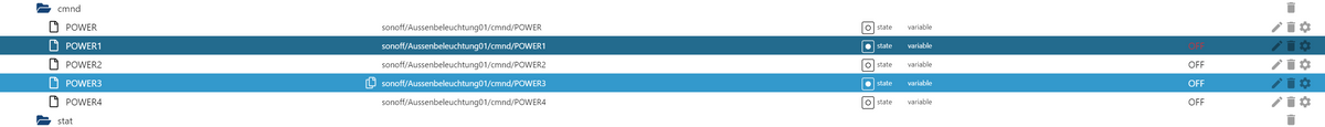

                            @mickym ich habe die Datenpunkte recht einfach reinbekommen: Einfach über den MQTT.fx einen Publish an den Datenpunkt gemacht. Der Adapter hat den dann selbst angelegt. Leider kann ich damit aber nicht steuern. Ich habe jetzt die 4 Datenpunkte drin:8797b792-868e-4c8a-8b52-5bdead892bcd-image.png
                            Muss ich irgendwo noch was einstellen, dass der auch publisched?

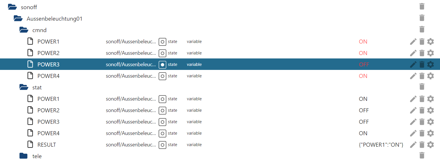

                              @barnie2017 inzwischen geht es... Keine Ahnung was da geklemmt hatte.
                              Folgenden Tipp:
                              Einfach in einem MQTTClient (bei mir MQTT.fx) das fehlende cmnd manuell publishen. Der Broker gibt das dann weiter und es wird der fehlende Datenpunkt angelegt...
                              Ich habe also bei meinem Sonoff4CH folgendes rausgejagt:
                              sonoff/Aussenbeleuchtung01/cmnd/POWER1
                              sonoff/Aussenbeleuchtung01/cmnd/POWER2
                              sonoff/Aussenbeleuchtung01/cmnd/POWER3
                              sonoff/Aussenbeleuchtung01/cmnd/POWER4
                              alle mit Payload OFF
                              Danach sah mein Objekt so aus:
                              Die 4 Datenpunkte schalten nur die 4 Kanäle...
                              Danke für die Hilfe und Ideen
