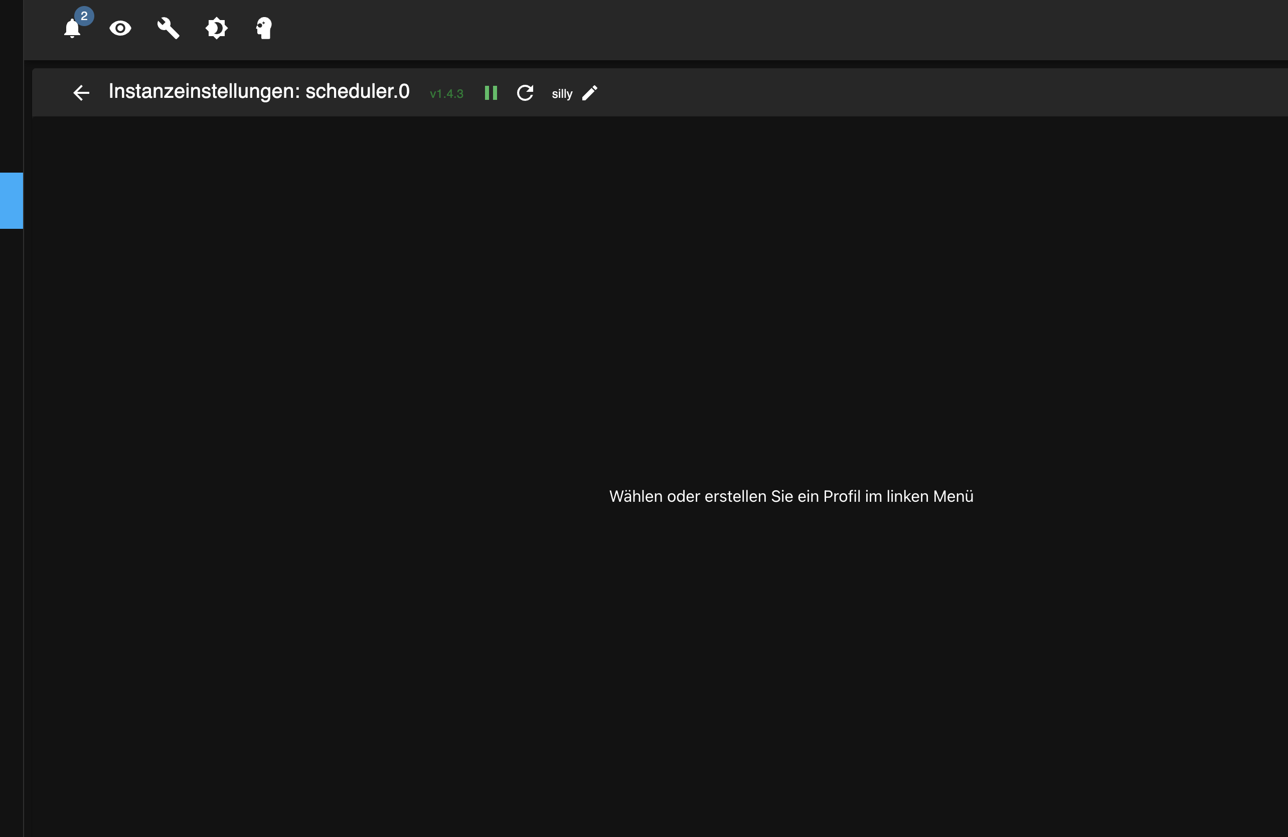

                              bei mir werden leider keine zustände mehr angezeigt
                              250b81c5-68c7-4fb9-8e2a-25db70d2c56b-Bildschirmfoto 2025-01-06 um 21.48.54.png Bildschirmfoto 2025-01-06 um 21.48.54
                              Was kann ich tun

                                @system-9 said in Test Adapter Schedule:
                                Was kann ich tun
                                Infos liefern?
                                Fang mal mit der LANGFassung von iob diag an und stell den Output unter Code Tags hier rein.
                                Was ahst du zuletzt getan? Aktualisisert?
                                Könnte es ev. dieses Issue sein?
                                https://github.com/ioBroker/ioBroker.scheduler/issues/304

                                  @mcm1957 ja das klingt wie mein fehler.
                                  Installiere ich den Adapter neu, funktioniert er

                                    Hallo, ich habe dieses Adapter auch gerade für mich entdeckt, bin gerade dabei eine neue VIS auf VIS2 zu machen. Und bin auf der Suche nach einer Heizungssteuerung.
                                    Leider habe ich auch noch keine Input Widgets gefunden, die optisch in die VIS passen und da bin ich auf den Scheduler gestoßen.
                                    Schade ist, das ich auch die leere Seite habe und auch kein Gerät hintzufügen kann. das Fenster zum hinzufügen öffnet sich zwar, aber dann passiert nichts mehr.
                                    Auch eine Neuinstallation des Adapters hat keine Abhilfe geschaffen.

                                      Leider ist der Fehler immernoch, kann ich die Daten von einer Instanz zur anderen kopieren ?
