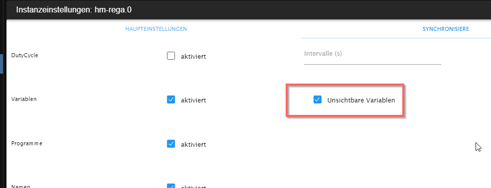

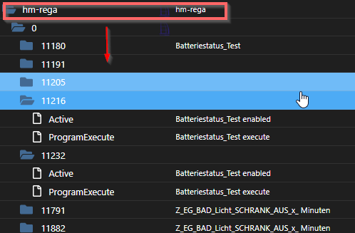

    @speedy-turbo sagte in Wetterstation-Regenmenge-Einstellung im Flot Diagramm ?:
    Diese werden von der CCU3 geliefert an den IOBroker und stehen unter Rega ?
    Finde da leider nichts.
    Hast du in der Konfiguration von Rega "versteckte Variablen" o.ä. angehakt?
    Speedy-Turbo
    Natürlich nicht :)
    Gerade gemacht und siehe da sie erscheinen
    Super - Vielen Dank
    • S Speedy-Turbo
      Natürlich nicht :)
      Super - Vielen Dank

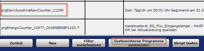

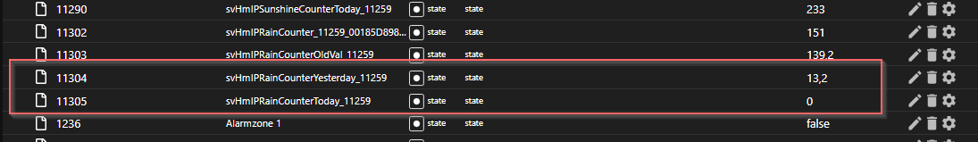

      das ist notwendig, weil sie in der CCU als
      Was heißt denn Geräte SV ?
      laufen.
      Also keine "freien" Systemvariablen sind, sondern bei dem Gerät erscheinen
      S 1 Antwort Letzte Antwort

          Habe jetzt auch noch ein Video gefunden, welches zeigt dass dieser Wert dann im Programm der CCU3 wohl immer um 07:00 Uhr morgens zurück gesetzt wird.
          Was für mich irgendwie kein Sinn macht. Habe es auf 00:00 Uhr geändert.
          Falls einer auch noch das Problem mit dieser Wetterstation hat, hier eine paar Bilder aus der CCU3
          Programm: prgDailySunshineRainCounter_11259
          Gruß Speedy
            igitt!
            Das ist meteorologisch so festgelegt.
            Der "Regentag" geht von 07:00 - 07:00
