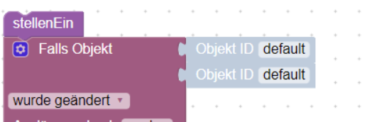

        @paul53 vielleicht ist es eine dumme Frage: Welche Objekt-ID (default) muss ich hier verwenden (Zeitänderung oder Zustandsänderung Steckdose):

          @ulli1 sagte: Welche Objekt-ID (default) muss ich hier verwenden
          Die Datenpunkt-IDs mit den Minuten und Stunden der Einschaltzeit (anderer Trigger: Ausschaltzeit).

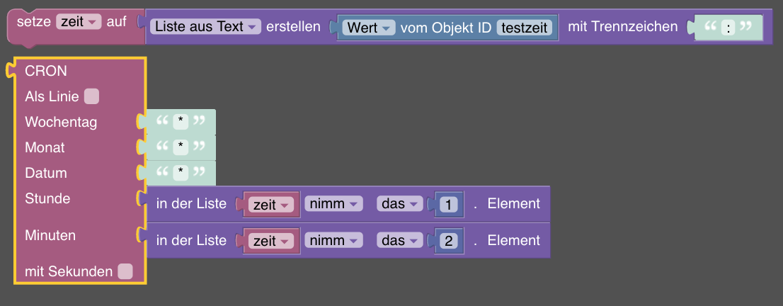

              @ulli1
              Ulli1U 1 Antwort Letzte Antwort
              • CinimodC Cinimod
                @ulli1

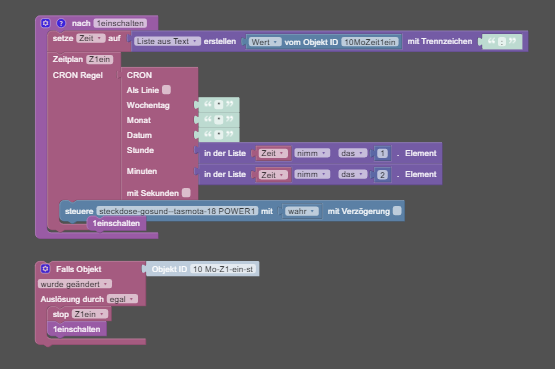

                @dom-sch Ich habs jetzt so gemacht. Leider keine Funktion. Wo ist mein Fehler? b443d60a-75e4-4613-8da3-55316a8d8724-image.png

                  @ulli1 sagte: Wo ist mein Fehler?
                  Der Trigger-Datenpunkt ist ein anderer als der mit der Uhrzeit. Ist das so gewollt?

                    @ulli1 das 1einschalten hängt in der Luft, häng das mal oben an dein "falls Objekt"
                    der datenpunkt 10MoZeit1ein muss natürlich jetzt auch einen wert in diesem "10:20" Format haben mit ":" als Trennzeichen

                      Danke Paul53 und Dom Sch ! ! Genauer hingucken hilft! :-) Also Datenpunkte abgeglichen und "fliegenden" 1einschalten angeknüpft..und schon stellt sich Erfolg ein! Ick freu mir.. dann mal weiter mit dem Projekt!
