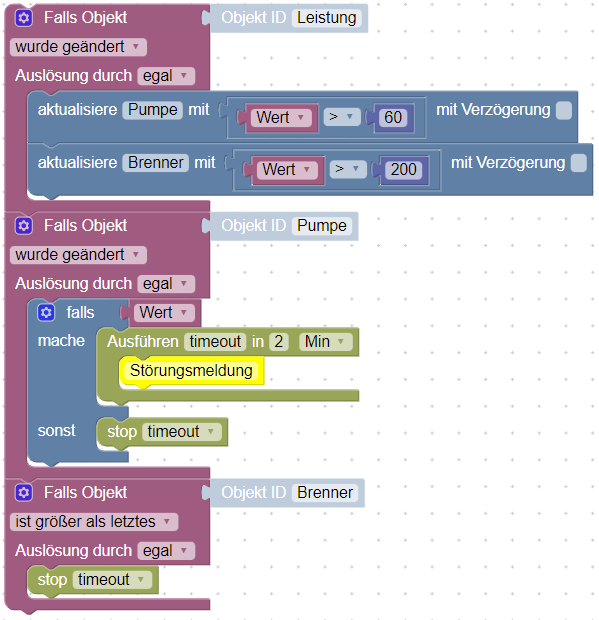

            @tiobb sagte: Schaltet der Shelly den Heizungskeller ein, geht die Leistung auf ca. 100 Watt hoch (Umwälzpumpe und Stromversorgung Heizung), springt der Brenner dann nach ca. einer Minute an, geht die Leistungsaufnahme auf 400 Watt hoch.
            Dann versuche es mal mit zwei eigenen Datenpunkten (unter "0_userdata.0").
            tiobb 1 Reply Last reply Reply Quote 0

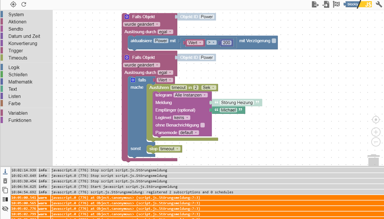

              guten Morgen und mal wieder danke für Deine Hilfe.
              Wofür muss ich Datenpunkte erzeugen, kann ich nicht direkt die Werte vom Shelly nehmen? Ich habe Dein Blockly mal nachgebaut und etwas verändert. Die Werte von der Pumpe brauche ich ja nicht, ich brauche ja nur die gesamte Leistungsaufnahme vom Heizungskeller. Objekt ID "Power" ist der Leistungswert vom Shelly. Habe es mal laufen lassen, aber keine Meldung. Das Script reagiert aber sobald ich die Heizung einschalteHabe 2 Sekunden timeout nur zum Testen eingetragen.
              • paul53
                paul53 @tiobb last edited by paul53
                @tiobb sagte: Wofür muss ich Datenpunkte erzeugen,
                Zum Triggern auf "wurde geändert", wenn die jeweilige Bedingung erfüllt ist.
                • tiobb
                  tiobb @paul53 last edited by
                  Den Datenpunkt vom Shelly (Leistungsanzeige) kann man nicht zum triggern nehmen?
                  paul53 2 Replies Last reply Reply Quote 0
                  • paul53
                    @tiobb sagte: Den Datenpunkt vom Shelly (Leistungsanzeige) kann man nicht zum triggern nehmen?
                    Der triggert nur den ersten Block, denn der Wert ändert sich ständig.
                    • tiobb
                      Ok, dann werde ich mal Datenpunkte erstellen.

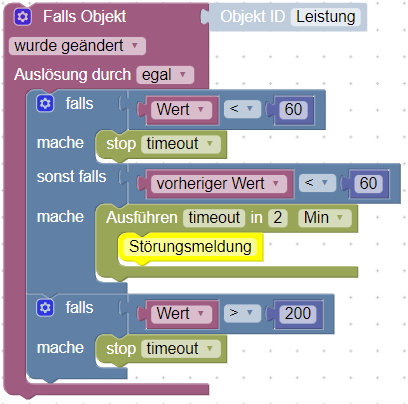

                      • paul53
                        Es geht auch ohne zusätzliche Datenpunkte:
                        tiobb 1 Reply Last reply Reply Quote 1
                        • tiobb
                          Danke, das macht es für mich etwas übersichtlicher als mit zusätzlichen Datenpunkten. Was bewirken die bei beiden "stop timeout"?
                          • paul53
                            @tiobb sagte: Was bewirken die bei beiden "stop timeout"?
                            Ohne das untere "stop timeout" würde die Störungsmeldung auch erfolgen, wenn der Brenner innerhalb der 2 Minuten gestartet ist. Das obere "stop timeout" verhindert die Störungsmeldung, wenn innerhalb von 2 Minuten wieder abgeschaltet wird.

                                Guten morgen, ich schon wieder 😇
                                Habe das Script eben mal getestet, habe den Brenner direkt an der Heizung aus geschaltet damit der Brenner nicht anspringen kann. Ich bekomme dann auch nach knapp 2 Minuten eine Störungsmeldung 👍 aber die bekomme ich alle 15 Sekunden. Wo bzw wie kann ich da ein "Stop" einbauen, denn einmal Störung reicht mir.
                                • paul53
                                  @tiobb sagte: die bekomme ich alle 15 Sekunden.
                                  Poste bitte den erzeugten Javascript-Code ohne die letzte Zeile in Code tags.
                                  Wert und vorheriger Wert stammen aus Trigger?
