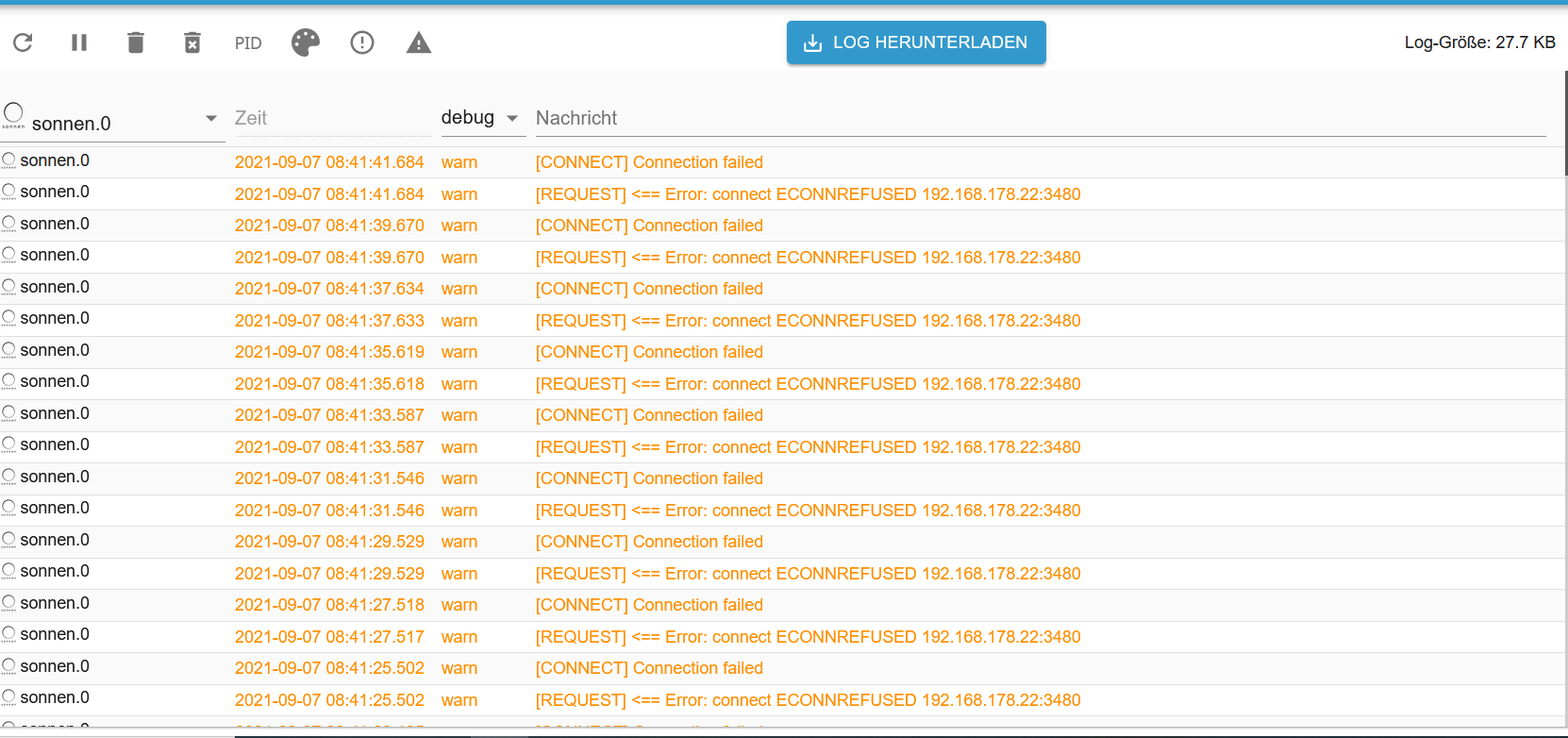

                @gio_el_capitano_98 Welche Batterie hast du denn? Bzw. zeig mal das Log von einem Adapterstart auf Loglevel "Debug"
                  G Offline
                  G Offline
                  Gio_El_Capitano_98
                  @foxriver76
                  Modell eco 7.0 laut my-sonnen
                  G 1 Antwort Letzte Antwort
                  • G Gio_El_Capitano_98
                    @foxriver76
                    G Offline
                    G Offline
                    Gio_El_Capitano_98
                    @gio_el_capitano_98
                    foxriver76F 1 Antwort Letzte Antwort

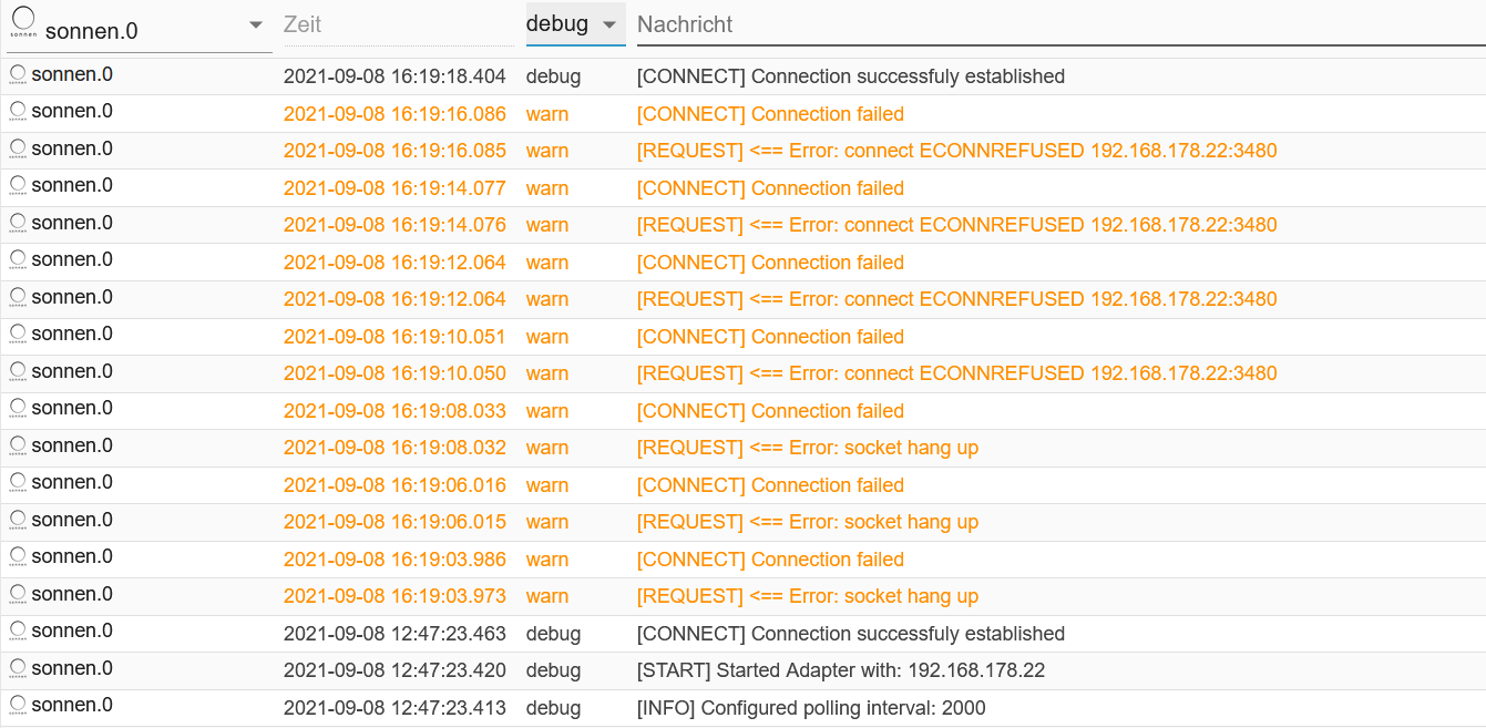

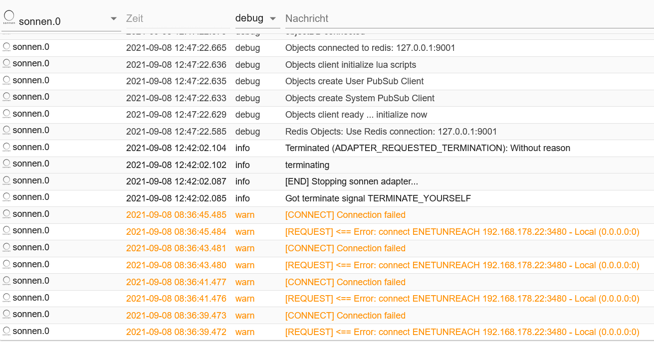

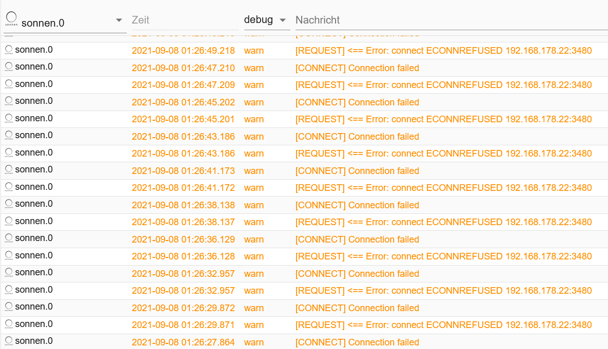

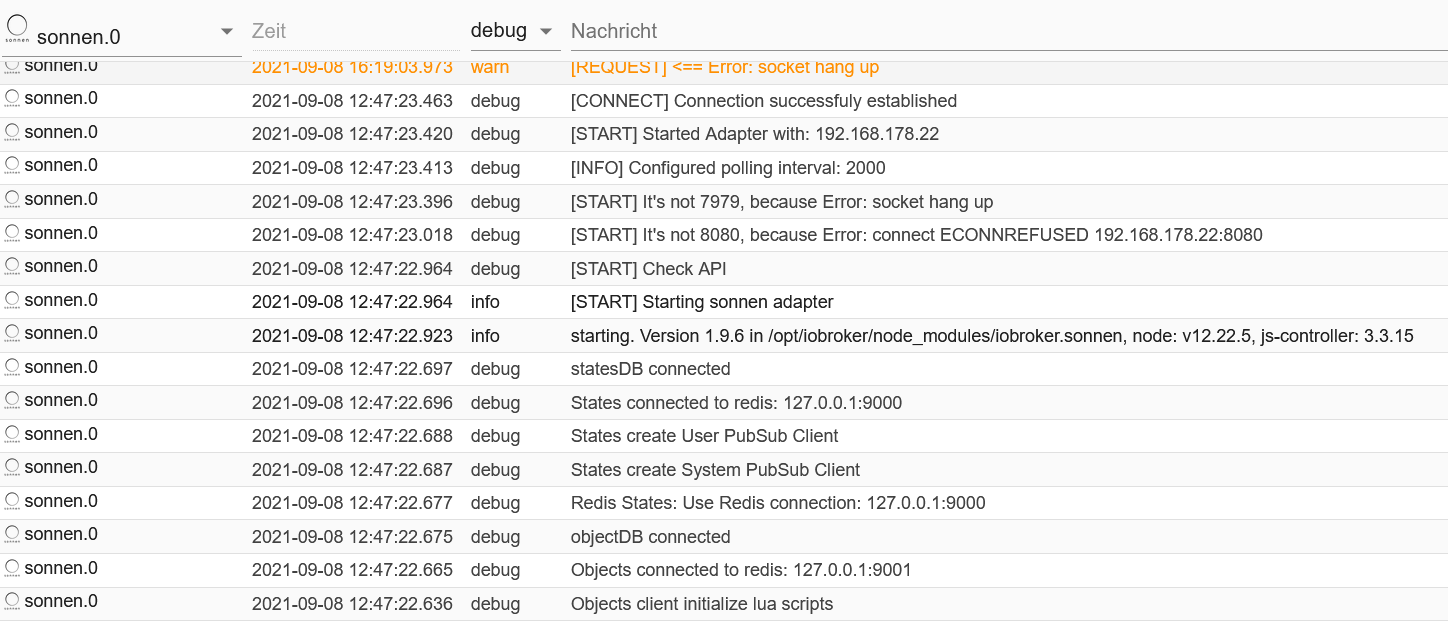

                        Gio_El_Capitano_98
                        @foxriver76
                          @foxriver76
                          foxriver76F Offline
                          foxriver76F Offline
                          foxriver76
                          @gio_el_capitano_98 12:47 - 16:19 lief er doch z. B. dann scheint es kurz Probleme zu geben, geht dann aber gleich wieder. Polling von 2 Sek ist evtl etwas viel für die API.

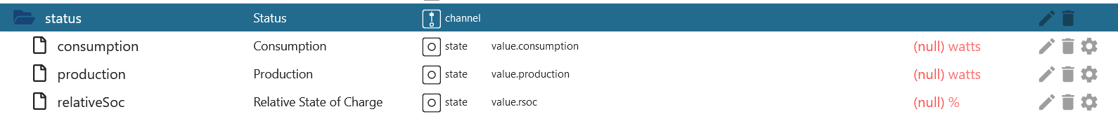

                            G Offline

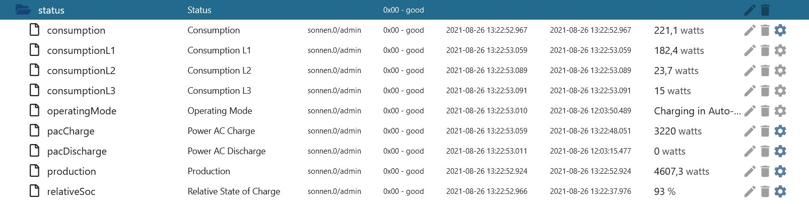

                            Gio_El_Capitano_98
                            @foxriver76
                            Ja stimmt schon. Er läuft.
                            Aber die Objekte "Status" werden seit Ende August nicht mehr geupdatet.
                            Hat hier jemand eine Lösung ?

                              G Offline
                              G Offline
                              Gio_El_Capitano_98
                              @gio_el_capitano_98
                              könnte der fehler durch adapter deinstallieren und wieder installieren behoben werden ??

                                foxriver76F Offline
                                foxriver76F Offline
                                foxriver76
                                @gio_el_capitano_98 jein zuvor wurde die 7979 api genutzt bei deiner Batterie da hier allerdings wichtige Daten fehlen wird eine andere angezogen. Lösch ein mal und lass den objektbaum neu kreieren.

                                    foxriver76F Offline
                                    foxriver76F Offline
                                    foxriver76
                                    @gio_el_capitano_98 Geht auch ja.

                                        foxriver76F Offline
                                        foxriver76F Offline
                                        foxriver76
                                        schrieb am zuletzt editiert von foxriver76
                                        @gio_el_capitano_98 Admin Tab Objekte und da sonnen.0 anklicken und löschen, adapter neu starten und er sollte sie neu anlegen
