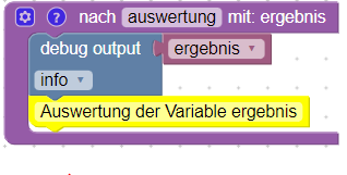

                          @paul53 was ist das den für ein Block? Ich finde keinen mit Ergebnis.
                          Edit: Hat sich erledigt.
                          Für andere mit der gleichen Frage: Funktionen -> etwas tun -> Zahnrad -> Variable in Parameter ziehen
                          Dann kann man die Variable unter Variablen finden.
