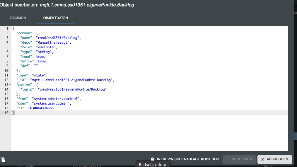

      Direkt unter den jeweiligen Ordner (zb ssd1351) konnte ich kein Datenpunkte anlegen, da hatte ich als einzige Option einen Ordner zu erstellen.

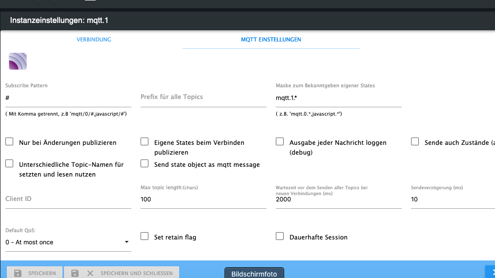

      Ich benutze diesen mqtt Broker:
      Denn kann ich als Client und als Host einstellen.

        @thrusty Poste auch nochmal Deine mqtt-Einstellungen, so wie ich unten.
        • mickym
          mickym Most Active @thrusty last edited by
          @thrusty sagte in Ikea Fernbedinung, Wert erkennen und MQTT Befehl senden:
          Oh das ist dieser schreckliche Admin5 Mist. 😞 - Dazu gibt es schon ein Issue. Dann bleibt Dir nichts anderes übrig, als nochmal Deinen Admin zumindest bis das gelöst ist auf Admin4 umzustellen.
          Browser Refresh - dann kannst die Datenpunkte wieder richtig erstellen. Kannst wenn Du das gemacht hast - wieder zurückdrehen. Ansonsten musst Du über einen anderen mqtt-Client diese Datenpunkte erstellen. Wenn Du unter Windows arbeitest - kannst Du das ggf- auch mit dem Tasmota Device Manager den nutze ich

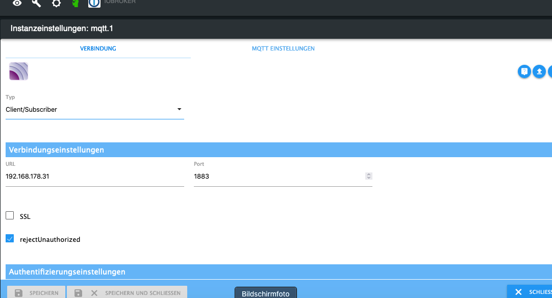

            Hier sind die Einstellungen:
            Ich werde die Admin Einstellungen mal ändern. Danke dafür.
            mickym 1 Reply Last reply Reply Quote 0

              Ansonsten passen Deine Einstellungen 👍 - ich habe exakt diesselben und bei mir funktioniert es, wenn die Datenpunkte an der richtigen Stelle sind. 😉

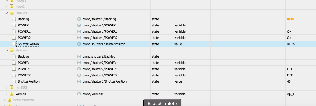

                Shutter2 (da war der Punkt ShutterPosition vom System angelegtworden) funktioniert nun. Bei Shutter1 habe ich den Punkt angelegt, das läuft noch nicht.
                Bei dem funktioniert es aber über Backlog. Hatte ich auch selbst angelegt.
                • mickym
                  mickym Most Active @thrusty last edited by mickym
                  @thrusty Schau mal, dass der Name auch den MQTT Regeln entspricht - Slash statt Punkt

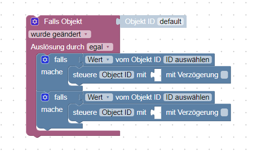

                            Oh, nochmals Danke. Du bist ein Schatz 😗 😳 😂 Der Block "steuere Objekt ID", denn habe ich gesucht.
                            Somit kann ich nun mal schon den Wert des erstellen Datenpunktes ändern. Hervorragend, es funktioniert!!!
                            Diesen Datenpunkt will ich als Variable nutzen. Um mit der 5 Tasten IKEA FB fünf Rolläden von Hand steuern zu können. Und das Display zeigt mir an welchem Rolladen ich gerade bin. Der Variablenblock in Blockly ist viel zu steif und eingeschränkt.
                            Edit:
                            Na ja ganz geht es noch nicht. Mein Wert Zählt hoch aber leider noch nicht wieder runter. Das heißt, er zählt nicht mal hoch, wenn ich die Taste "hoch" drücke geht der Wert auf 5. Blockly rechnet im Moment noch nicht.

                              @thrusty
                              Ich habe außerdem nicht sonst falls gemacht, sondern alles falls. Was ggf. passiert ist, das Du entweder gar nicht mit dem Zahlenwert vergleichst. Im Moment tritt halt bei Dir immer der sonst Ast auf, weil er den Wert nicht erkennt und deshalb immer hochzählt.
                              Wie gesagt Blockly ist nicht meines - aber ich bin überzeugt, dass Dir bald Hilfe zuteil wird. 😉 Für mich ist NR da viel intuitiver, aber das ist halt Geschmackssache.
