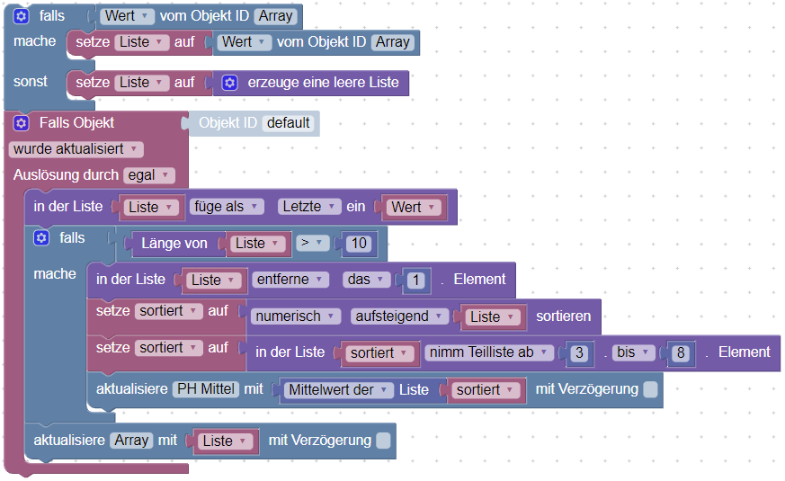

    ich stehe gerade vor einem Problem wo ich nicht weiß wie ich es lösen soll/kann... vielleicht könnt Ihr mir da weiterhelfen?
    Ich bekomme jede Minute einen Wert, diesen Wert möchte ich speichern und der Größe nach sortieren und dann die 2 höchsten in der Tabelle und die 2 niedrigensten löschen bzw. nur die 6 Mittleren Werte verwenden und daraus einen Durchschnitt machen.
    Wie kann ich das am besten anstellen?
    Viele Grüß m.
    G mickymM OliverIOO HomoranH 4 Antworten Letzte Antwort
    • michl75M michl75
      Viele Grüß m.

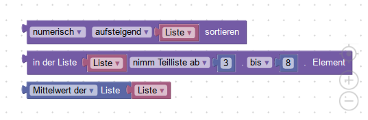

                    @michl75
                    wenn du nur den Median haben willst nimm:
                    (unter Mathematik!)
                    ansonsten gibt es unter Listen die Möglichkeit die Liste numerisch zu sortieren, vorne und hinten zu beschneiden, und unter Matthe dann wieder den Mittelwert Block
                    michl75M 1 Antwort Letzte Antwort

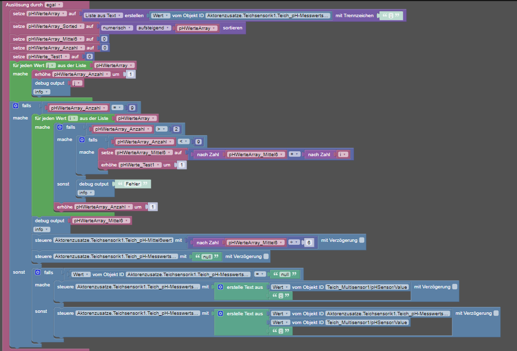

                      @homoran eben gerade erst deinen Beitrag gesehen ... dass muss ich mir sofort anschauen...
                      hier mein erster Versucht, ich hab sowas noch nie gemacht... also Top-Einsteiger-Variante... 🤛
                      Funktionieren tut das natürlich nicht wirklich ... eigentlich gar nicht da ich kein Ergebnis bekomme, da ich es nicht hinbekomme mit der Liste erzeugen und ergänzen... Katastrophen-Ausführung ist das mein Versuch...

                        @oliverio ja noch gar nicht irgendwie... ich habe mir einen Datenpunkt angelegt als Array und dann habe ich einen Datenpunkt aus MQTT der alle x Sekunden einen Wert bringt. Diesen MQTT Wert versucht ich gerade in einen "Array" zu bringen ... aber mit Blockly
                        Korrektur, da ich es mit Datenpunkt Array gar nicht hinbekommen habe, habe ich es erst mal mit einem String versucht (zusammengesetzt eben)

                            @homoran said in 10 Werte, sortieren und nur die mittleren 6 nehmen:
                            ich denke da wären immer nur 10 Werte drin?
                            ja war mein Ziel... aber die muss ich ja erst aus dem MQTT Datenpunkt sammeln... und da fängts schon an das ich's nicht hinbekommen
                            Entweder die Liste auf 10 Werte begrenzen, oder die Länge der Liste auslesen und dann mehr (????) Datenpunkte oben und unten (Ausreißer??) entfernen
                            Ausreißer entfernen ... darum wollte ich eben 10 mal sammeln, dann sortieren... die ersten beiden weg und die letzten beiden auch --- Rest dann 6 Stück und damit den Durchschnitt machen

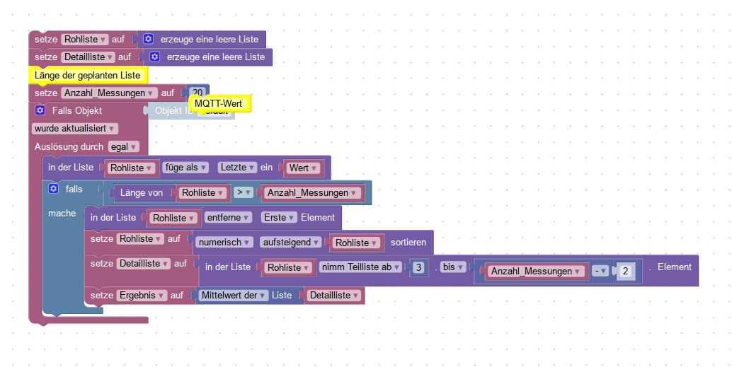

                              @michl75 auf die Schnelle mit der heißen Nadel:
                              ist es das was ihr suchet?
                              Hab hier mal 20 als Listenlänge vorgegeben und der Wert wird auch erst berechnet wenn 21 Mwssungen vorliegen

                                          @michl75 sagte: 10 mal sammeln, dann sortieren... die ersten beiden weg und die letzten beiden auch --- Rest dann 6 Stück und damit den Durchschnitt machen
                                          Vorschlag:
                                          Nimmt immer die 10 letzten Werte (gleitend), sortiert diese und lässt die Ausreißer weg.
