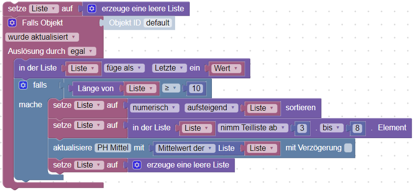

                      @michl75 auf die Schnelle mit der heißen Nadel:
                      ist es das was ihr suchet?
                      Hab hier mal 20 als Listenlänge vorgegeben und der Wert wird auch erst berechnet wenn 21 Mwssungen vorliegen

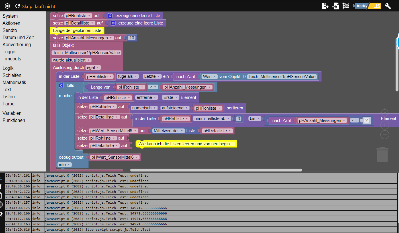

                                  @michl75 sagte: 10 mal sammeln, dann sortieren... die ersten beiden weg und die letzten beiden auch --- Rest dann 6 Stück und damit den Durchschnitt machen
                                  Vorschlag:
                                  Nimmt immer die 10 letzten Werte (gleitend), sortiert diese und lässt die Ausreißer weg.
                                  michl75M 1 Antwort Letzte Antwort
                                    Vorschlag:

                                    Also .. ja richtig, ich versuche die Werte des pH-Sensors weiter zu "glätten" .. bisher nehme ich 10 Werte und dann geteilt durch 10. Aber dieser Sensor bringt mich noch ins Grab. Daher dieser Versuch, wie er auch oft in so diversen Anleitungen geschrieben ist.
                                    @paul53 das werde ich eben noch probieren sofern mich Kinder nicht weiter auf Trapp halten ... Ansonsten morgen Früh ...

                                        @paul53 said in 10 Werte, sortieren und nur die mittleren 6 nehmen:
                                        So habe das eben noch ausprobiert. ....
                                        Frage dazu:
                                        Muss man die Werte nicht in einem Datenpunkt speichern ? Also Werte 1...2...3...4 ... weil ja jedes mal wenn Trigger für den Sensor ausgelöst wird eine "neue Instanz" ausgelöst wird und die Daten im einer Variable weg sind bzw neu gesetzt werden?
                                        und
                                        Wie kann ich die Liste leeren, wenn ich den Mittelwert errechnet habe und von vorne anfangen möchte?
                                        Und das ist derzeit das Ergebnis:
                                        • michl75M michl75
                                          Frage dazu:
                                          und
                                          #24
                                          @michl75 sagte: Wie kann ich die Liste leeren, wenn ich den Mittelwert errechnet habe und von vorne anfangen möchte?
                                          Du möchtest den Mittelwert nicht gleitend ermitteln, sondern wenn 10 Werte eingelesen wurden, von vorn beginnen?
                                          In dem Fall braucht man die Listenwerte nicht in einem Datenpunkt speichern, denn sie bleiben bis zum nächsten Skriptstart erhalten.
