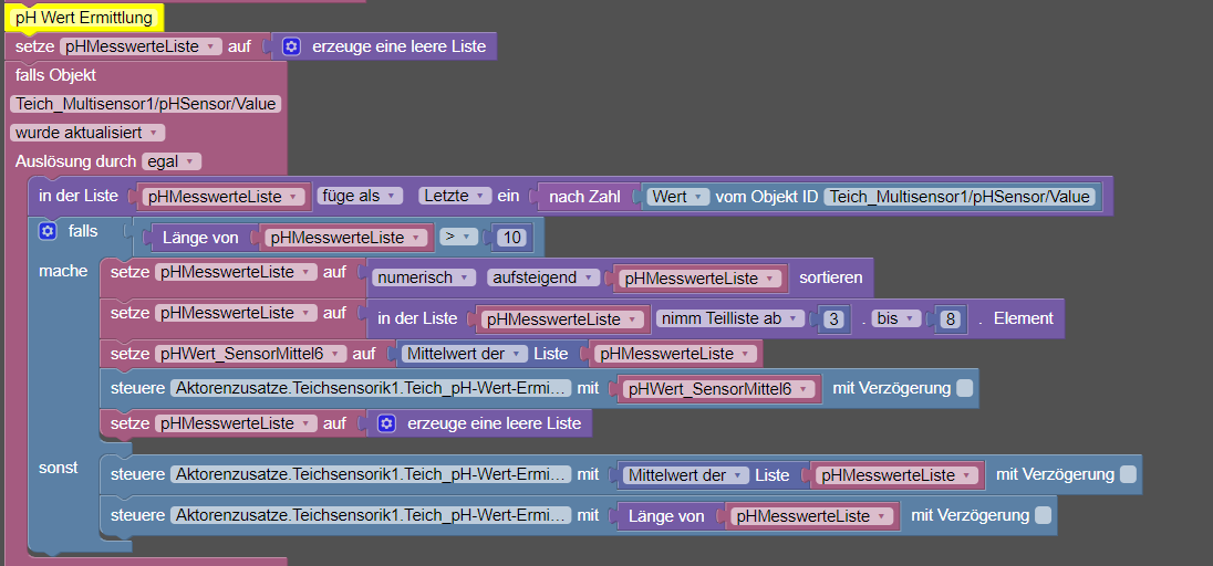

                              @paul53 said in 10 Werte, sortieren und nur die mittleren 6 nehmen:
                              Nimmt immer die 10 letzten Werte (gleitend), sortiert diese und lässt die Ausreißer weg.
                              So habe das eben noch ausprobiert. ....
                              Frage dazu:
                              Muss man die Werte nicht in einem Datenpunkt speichern ? Also Werte 1...2...3...4 ... weil ja jedes mal wenn Trigger für den Sensor ausgelöst wird eine "neue Instanz" ausgelöst wird und die Daten im einer Variable weg sind bzw neu gesetzt werden?
                              und
                              Wie kann ich die Liste leeren, wenn ich den Mittelwert errechnet habe und von vorne anfangen möchte?
                              Und das ist derzeit das Ergebnis:

                                #24
                                @michl75 sagte: Wie kann ich die Liste leeren, wenn ich den Mittelwert errechnet habe und von vorne anfangen möchte?
                                Du möchtest den Mittelwert nicht gleitend ermitteln, sondern wenn 10 Werte eingelesen wurden, von vorn beginnen?
                                In dem Fall braucht man die Listenwerte nicht in einem Datenpunkt speichern, denn sie bleiben bis zum nächsten Skriptstart erhalten.
                                michl75M 1 Antwort Letzte Antwort
                                  michl75M Offline
                                  michl75M Offline
                                  michl75
                                  #25
                                  @paul53 Super... funktioniert nun viel besser als wenn ich "nur" 10 Werte sammel und diese dann auch durch 10 Teile, weil einfach diese Ausreißer da sind. Mit dieser Version habe ich deutlich bessere Werte ....
                                  Vielen Dank!
                                  Hab's noch biss angepasst, das ich auch Zwischenstände erhalte...
                                  Werde es zur "Dokumentation des pH-Sensors" auch hinzufügen....
                                  Nochmals vielen Dank für die Unterstützung!
                                  Viele Grüße
                                  M.
