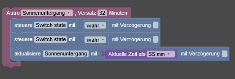

      ltsalvatore @paul53 last edited by
      @paul53 sagte in Astrozeiten (neuste version?):
      @ltsalvatore sagte: Im Blockly sieht das ganze so aus:
      Es werden keine Datenpunkte des Astrozeiten-Skripts verwendet, sondern die Astro-Trigger des Javascript-Adapters.
      ok.. jetzt bin ich komplett raus 😕
      Brauche ich diesen Java-Script, welchen ich gepostet habe nicht mehr unter meine Scripte laufen lassen?
      oder was genau meint Tomas Braun mit "direkt im Java-Script Adapter drin"?
      und wenn es, falls ich es richtig verstanden habe, bereits irgendwo fest implementiert ist, wo genau finde ich die richtigen Datenpunkte oder Astro-Trigger um meine verbraucher wieder über die astrozeiten steuern zu können?
      danke

        Ich denke er meint wohl, dass das Script eh unnötig ist, da man das eben auch mit den Triggern aus aus dem JS Adapter selber machen kann was dann so aussieht:

          Das Skript wird normalerweise nicht für andere Skripte benötigt.
          @ltsalvatore sagte in Astrozeiten (neuste version?):
          Laut Blockly-Bild verwendest Du die Astro-Trigger zum Schalten der "küche_bodenspots". Wenn das nicht funktioniert, kontrolliere mal die Ortskoordinaten in der Konfiguration der Javascript-Instanz.
            ah ok.. so langsam kommt licht ins dunkle.. 🙂

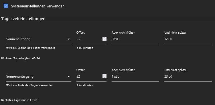

            ich habe das script nun entfernt und und vorsichtshalber auch die objekte in dem tree Astro gelöscht.
            in der instanz habe ich auch den reiter astro-einstellungen gefunden, von dem ich gar nicht wusste, dass dieser existiert. hatte ich wohl verpennt 🙂
            nun sieht das ganze bei mir in den einstellungen so aus:
            laut karte scheinen die koordinaten zu stimmen.
            was mich etwas verwundert ist, dass
            unter "used as start of the daytime" nichts selektiert ist,
            unter "used as end of the daytime" sch_astro_dusk steht,
            "next sunrise" sowie "next sunset" beide abweichen (wenn ich mir die richtigen zeiten aus dem internet raussuche.
            ich habe das ganze nun folgendermaßen geändert und die uhrzeiten für next sunset und next sunrise stimmen jetzt auch.
            ich glaube das sollte das problem nun beheben, was ich heute abend direkt mal testen werde.
            an meinem script selbst muss ich ja nichts wirklich was ändern, da die astro-trigger ja weiterhin funktionieren sollten?
            schreibt das im js-script adapter nun fest eingebaute astro-script die uhrzeiten aller astro zeiten irgendwo hin, so dass man diese ablesen kann? das fand ich immer ganz nützlich bei dem alten script, welches entsprechend objekte angelegt hatte.
            danke

                @ltsalvatore sagte: die uhrzeiten für next sunset und next sunrise stimmen jetzt auch.
                Dann sollte auch das Blockly-Skript funktionieren.
                Nein, die Einstellungen beeinflussen nur den Datenpunkt "javascript.0.variables.isDayTime".

                                            Ich muss mich hier auch mal einklinken, woher kommen die Astrozeiten für das Blockly? In der Javascript-Instanz ist der Ort korrekt eingegeben, sowie ein Offset um es ein bisschen anzupassen.
                                            Merkwürdiger weise steht in der Instanz 17:46Uhr als Tagesende drin, doch das Blockly löst schon mit dem Trigger "Sonnenuntergang" um 17.14Uhr aus.
                                            Im Blockly habe ich ebenfalls ein Offset eingetragen, sonst würden 17.14Uhr die Lampen schon einschalten, obwohl es noch zu hell dafür ist.
