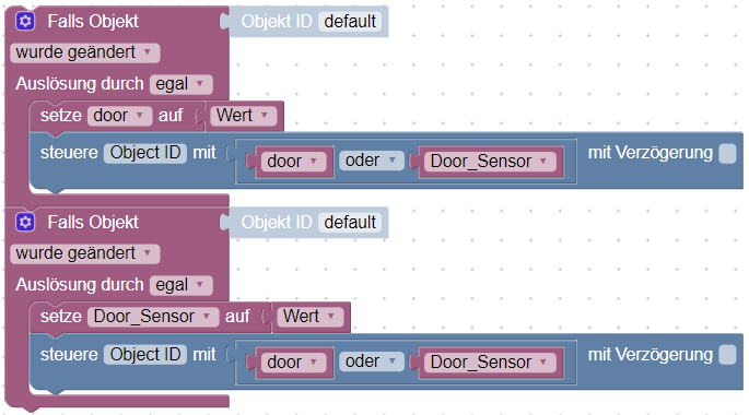

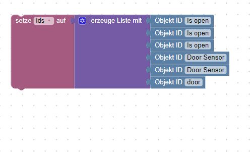

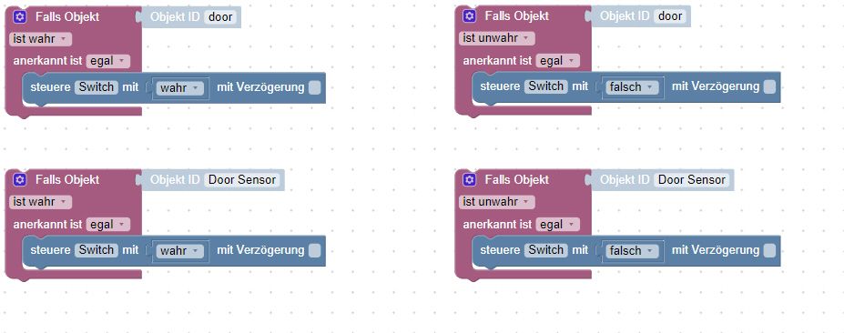

              @dslraser 111.jpg So habe ich es versucht, aber es ist klar, das die LED aus geht sobald ich irgendweine Tür/Fenster schließe. Ich weis nicht, wie ich im sagen soll, das bevor er die LED ansteuert schaut, ob noch was geöffnet ist. Ich habe es erstmal mit nur 2 Fensterkontakten versucht.

                @blueskorpion
                Immer nur einen Trigger pro Datenpunkt verwenden (Ressourcen).
                Man benötigt eine Oder-Verknüpfung der Sensor-Werte:

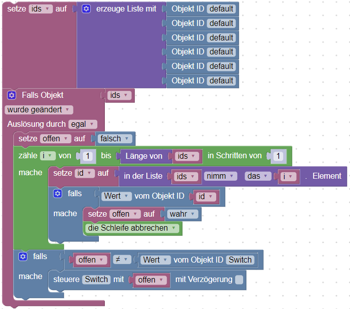

                            Vorschlag:
                            B 2 Replies Last reply Reply Quote 0

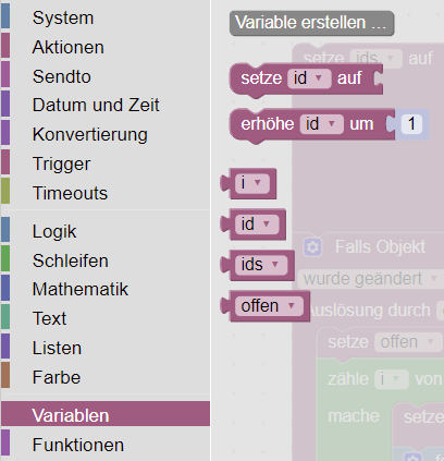

                                @paul53 Ich finde den setzt Block nicht. kann das sein?
                                • paul53
                                  paul53 @Blueskorpion last edited by paul53
                                  @blueskorpion sagte: Ich finde den setzt Block nicht. kann das sein?
                                  Man muss die Variable erst erstellen, bevor man sie verwenden kann.

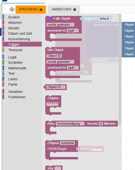

                                      @paul53 222.jpg Das habe ich schon mal. Kannst du mir bitte erklären wo ich den Trigger Auslösung duch herbekomme?
                                      • paul53
                                        @blueskorpion sagte: wo ich den Trigger Auslösung duch herbekomme?

                                          @paul53 333.jpg den gibt es bei mir nicht!!
                                          • paul53
                                            @blueskorpion sagte: den gibt es bei mir nicht!!

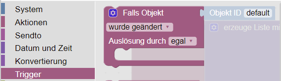

                                            Der oberste Block. Den hast Du doch schon ausgewählt. Schiebe einfach die Variable ids rechts ran.
