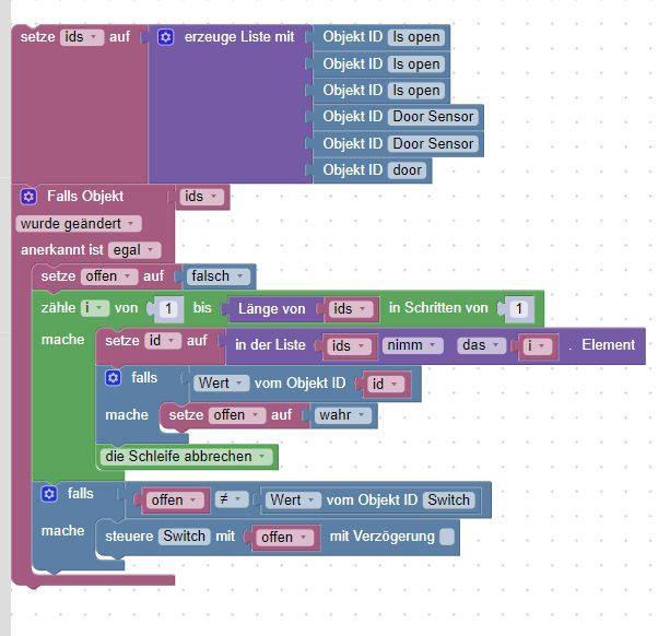

    @blueskorpion
    Immer nur einen Trigger pro Datenpunkt verwenden (Ressourcen).
    Man benötigt eine Oder-Verknüpfung der Sensor-Werte:

    @paul53 Danke, aber bei deinem Beispiel, kann ich nur 2 einfügen. Oder verstehe ich es falsch. Sorry bin was Blockly angeht komplett am Anfang.
      @blueskorpion sagte: 6 Stück, kommen ober noch so 3-4 Stück dabei.
      Dann sollten die Sensoren in einer Schleife abgefragt werden.

            @paul53 Ich finde den setzt Block nicht. kann das sein?
            • B Blueskorpion
              @blueskorpion sagte: Ich finde den setzt Block nicht. kann das sein?
              Man muss die Variable erst erstellen, bevor man sie verwenden kann.

                  @paul53 222.jpg Das habe ich schon mal. Kannst du mir bitte erklären wo ich den Trigger Auslösung duch herbekomme?

                      @paul53 333.jpg den gibt es bei mir nicht!!
                      • B Blueskorpion
                        @blueskorpion sagte: den gibt es bei mir nicht!!
                        Der oberste Block. Den hast Du doch schon ausgewählt. Schiebe einfach die Variable ids rechts ran.
                        B 1 Antwort Letzte Antwort
                              • B Blueskorpion
                                #24
                                @blueskorpion sagte: so sieht es jetzt aus!!
                                Der Schleifen-Abbruch muss in den mache-Zweig unter "setze offen auf wahr". Getestet?
                                B 3 Antworten Letzte Antwort

                                  Blueskorpion
                                  #25
                                  @paul53 ist er doch, genau so wie auf deinem Bild
                                    B Offline
                                    B Offline
                                    Blueskorpion
                                    #26
                                    @paul53 schon gut, Fehler gefunden, DANKE

                                      @paul53 Ich habe das jetzt nicht 100%ig verstanden, aber es funktioniert, so wie es funktionieren soll, DANKESCHÖN.
