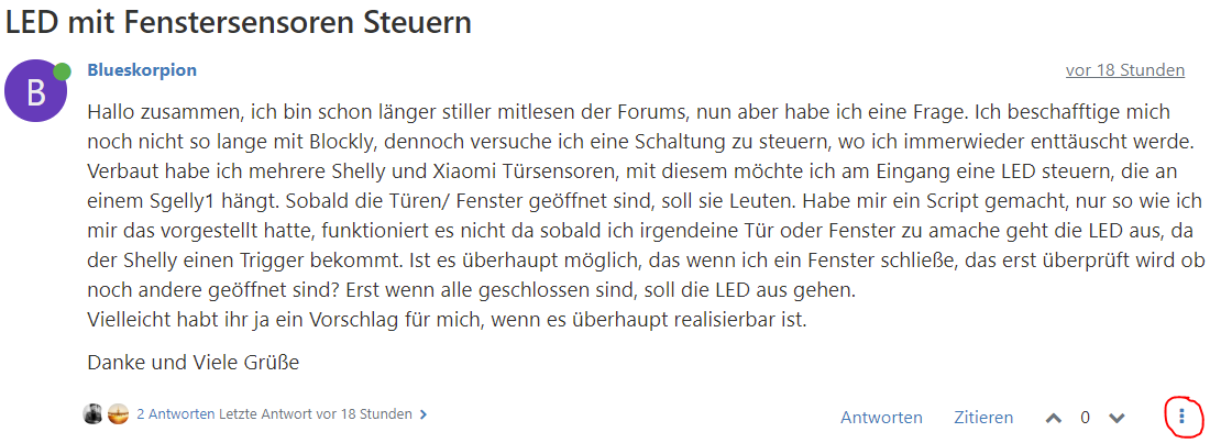

    @blueskorpion sagte: 6 Stück, kommen ober noch so 3-4 Stück dabei.
    Dann sollten die Sensoren in einer Schleife abgefragt werden.
    B Offline
    B Offline
    Blueskorpion
    @paul53 irgendwas habe ich mal von Schleife gelesen in den anderen Beiträgen, nur weis ich nicht, wie ich das verknüpfen soll. Beispiel Scripte habe ich leider keine gefunden.

      @blueskorpion sagte: Scripte habe ich leider keine gefunden.
      Vorschlag:

          @paul53 Ich finde den setzt Block nicht. kann das sein?
          • B Blueskorpion
            @blueskorpion sagte: Ich finde den setzt Block nicht. kann das sein?
            Man muss die Variable erst erstellen, bevor man sie verwenden kann.
            B 2 Antworten Letzte Antwort

                @paul53 222.jpg Das habe ich schon mal. Kannst du mir bitte erklären wo ich den Trigger Auslösung duch herbekomme?

                  @blueskorpion sagte: wo ich den Trigger Auslösung duch herbekomme?

                    @paul53 333.jpg den gibt es bei mir nicht!!

                      @blueskorpion sagte: den gibt es bei mir nicht!!
                      Der oberste Block. Den hast Du doch schon ausgewählt. Schiebe einfach die Variable ids rechts ran.

                        @paul53 dort steht aber "anerkannt ist"

                          @blueskorpion sagte: dort steht aber "anerkannt ist"
                          Andere Version des Javascript-Adapters: Es bedeutet das Gleiche.
                          Es gibt auch eine Blockly-Doku.

                              @blueskorpion sagte: so sieht es jetzt aus!!
                              Der Schleifen-Abbruch muss in den mache-Zweig unter "setze offen auf wahr". Getestet?

                                @paul53 ist er doch, genau so wie auf deinem Bild

                                  @paul53 schon gut, Fehler gefunden, DANKE

                                    @paul53 Ich habe das jetzt nicht 100%ig verstanden, aber es funktioniert, so wie es funktionieren soll, DANKESCHÖN.

                                      @blueskorpion sagte: Ich habe das jetzt nicht 100%ig verstanden
                                      Dann stell konkrete Fragen.
                                      @blueskorpion sagte in LED mit Fenstersensoren Steuern:
                                      Dann markiere bitte das Thema in der Überschrift des ersten Beitrags als [Gelöst].

                                        @paul53 Würde ich ja gerne als gelöst markieren, aber ich finde nichts!

                                          @blueskorpion sagte: ich finde nichts!
                                          Ersten Beitrag bearbeiten (3 Punkte rechts unten).
