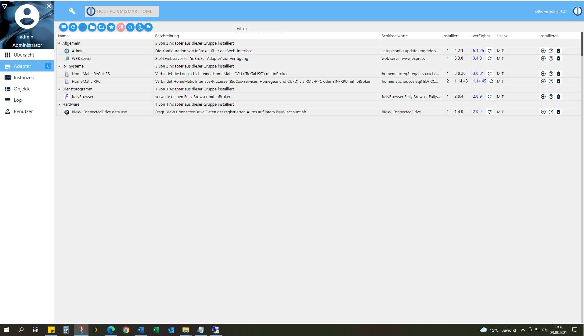

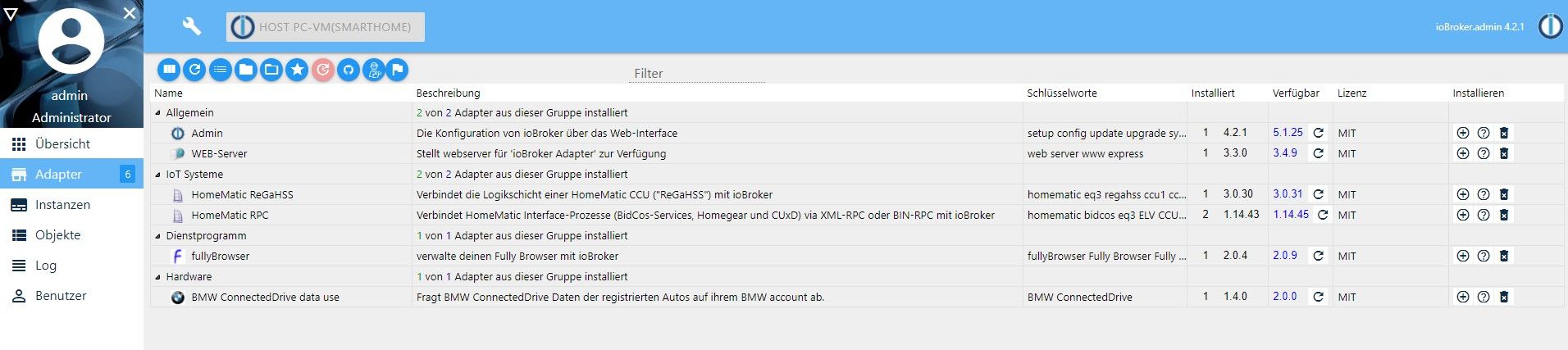

      Hier mal ein Stand der Versionen der Adapter ...

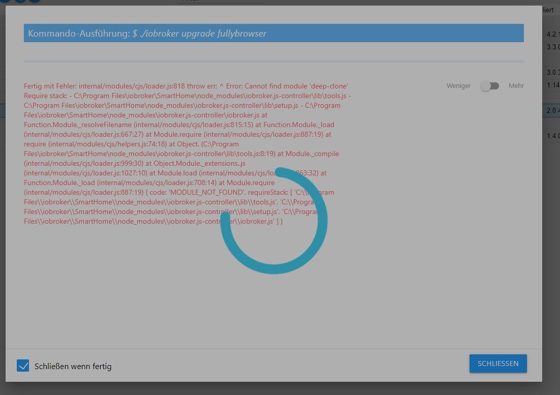

      Die Meldung nach etwa einer Stunde:

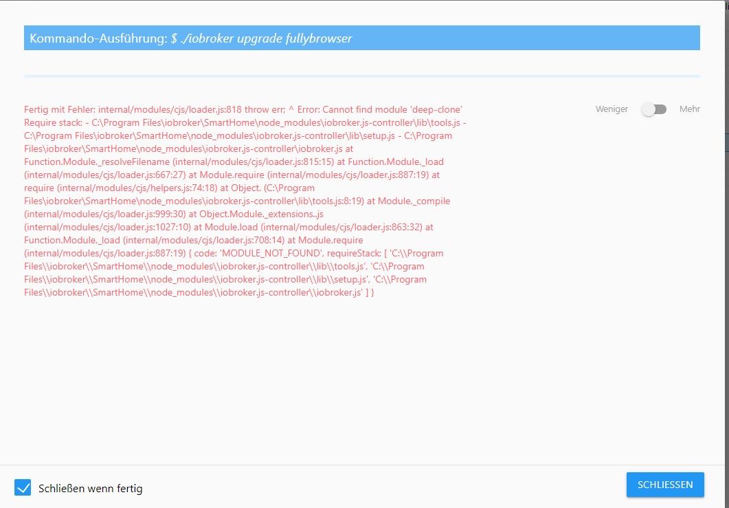

      Fehlermeldung nach einem Versuch einen Adapter zu aktualisieren:

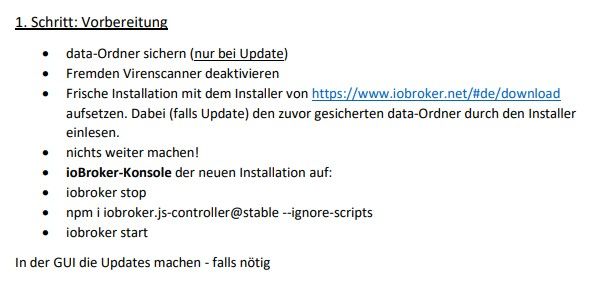

          Da habe ich aber bei meinem vorherigen durchlesen das PDF Dokument der Anleitung für Windows übersehen. Zu dem Punkt 1. in der Anleitung hätte ich ein paar Fragen.
          1. Die Installation/ Update kann ich mir doch sparen oder? Weil der iobroker genau mit diesem Installer installiert wurde.
          Im Prinzip habe ich ab "iobroker stop begonnen und zusätzlich wurde ich noch aufgefordert den npm von 6.11.3 auf 7.21.1 zu aktualisieren.

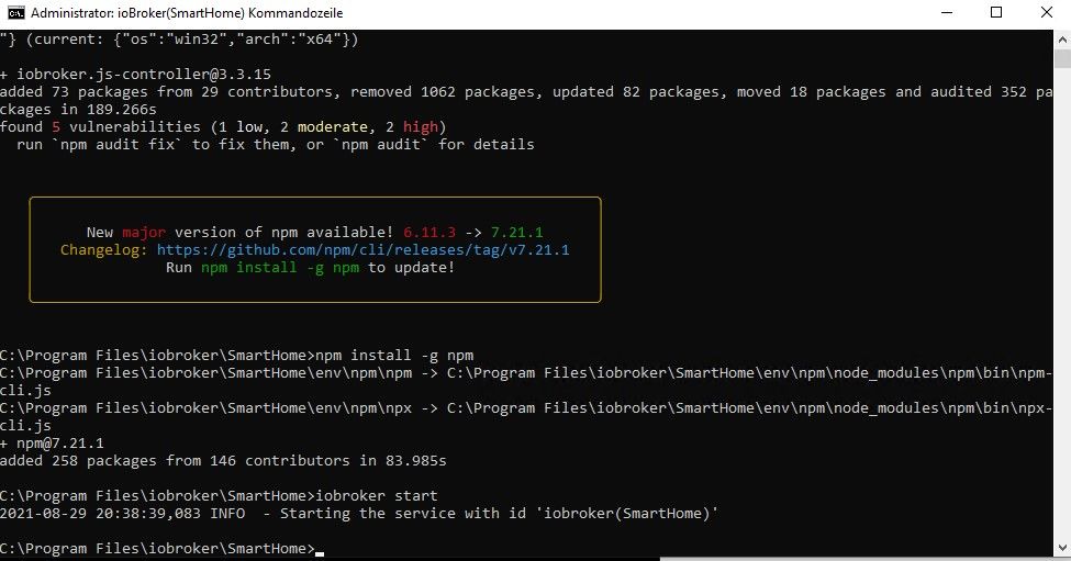

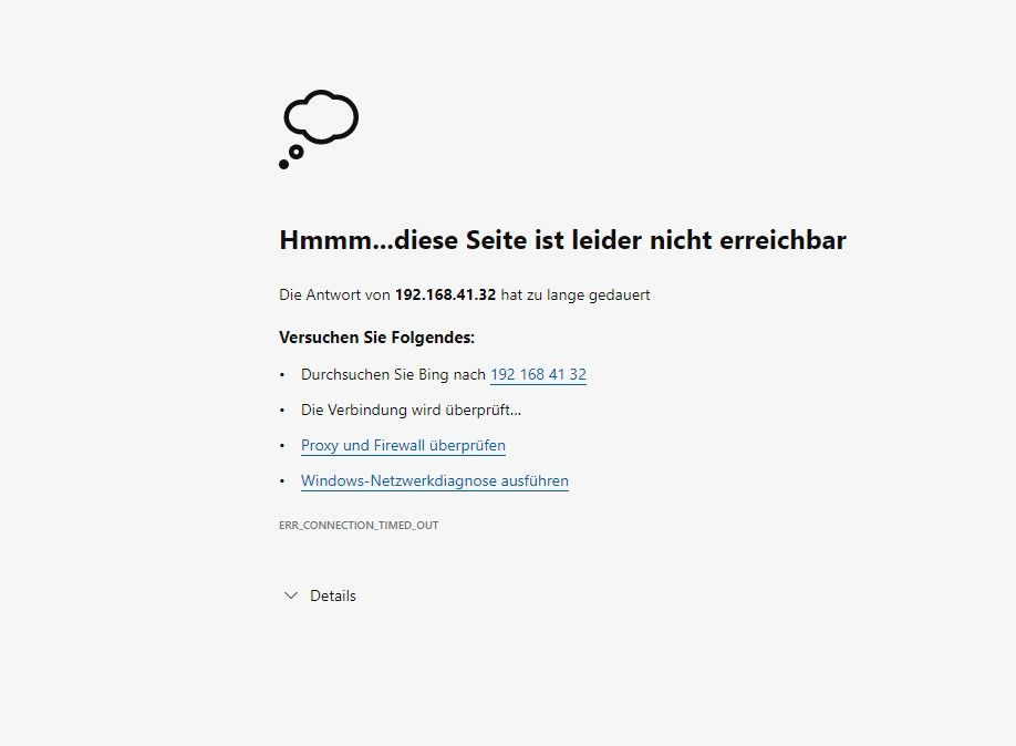

          Nun mein Problem. Weder vor noch nach des Aktualisieren des npm auf die Version 7.21.1 lässt sich die GUi nicht mehr öffnen. Vor Beginn der eigentlichen Installation funktionierte dieser natürlich.
          So wie ich es verstehe muss ich doch bevor ich den "Schritt: JS Controller Update (system.host) " durchführe über die GUI die offenen Updates durchführen oder?
          Woran kann es liegen das sich die GUI nicht mehr öffnen lässt? Gerne gebe ich weitere Infos wenn eswas spezielles benötigt wird.

            npm@7 tunlichst vermeiden, die v7 funktioniert nicht richtig rund mit dem ioBroker. Auf npm@6 bleiben, egal was irgendwo in bunten Kästchen steht.

              Ok, wie gesagt die GUI ging auch vor dem besagten Update nicht. Ich habe gerade den Snapshot genau auf diesem Punkt zurückgesetzt und was müsste ich jetzt tun um wieder auf die GUI zu kommen?

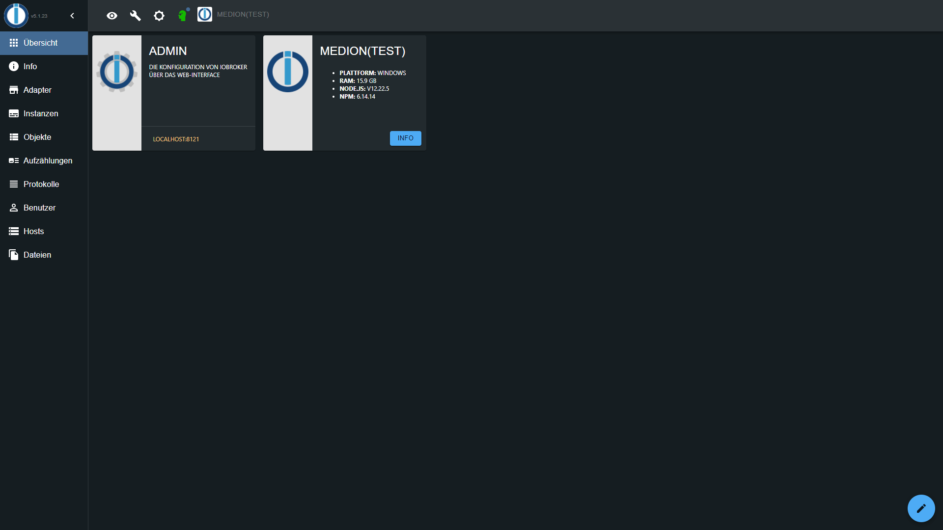

                      Nun habe ich alles wieder zurück gesetzt und wie man sieht es läuft.
                      Nur ich muss ein Update machen weil ich die Adapter nicht mehr updaten kann, diese verlangen ein grundsätzliches Update aber nach Ausführung "npm i iobroker.js-controller@stable --ignore-scripts
                      " komme ich nun mal nicht mehr auf die GUI um vor dem Schritt 3 der Anleitung die Adapter upzudaten.
                      Homoran Thomas Braun 2 Replies Last reply Reply Quote 0

                                        ich habe keine Windows Installation, aber wenn im Update Thread auf die Anleitung von sigi verwiesen wird und ansonsten steht
                                        Aus der Community kommt von @sigi234 eine Anleitung für ein Windows Update Update_Windows_ioBroker.pdf
                                        Für alle "alten manuellen" Installationen gilt
                                        gehe ich davon aus, dass die Anleitung im pdf für Installer-Installationen gilt und die ersten Zeilen ihren Grund haben!
