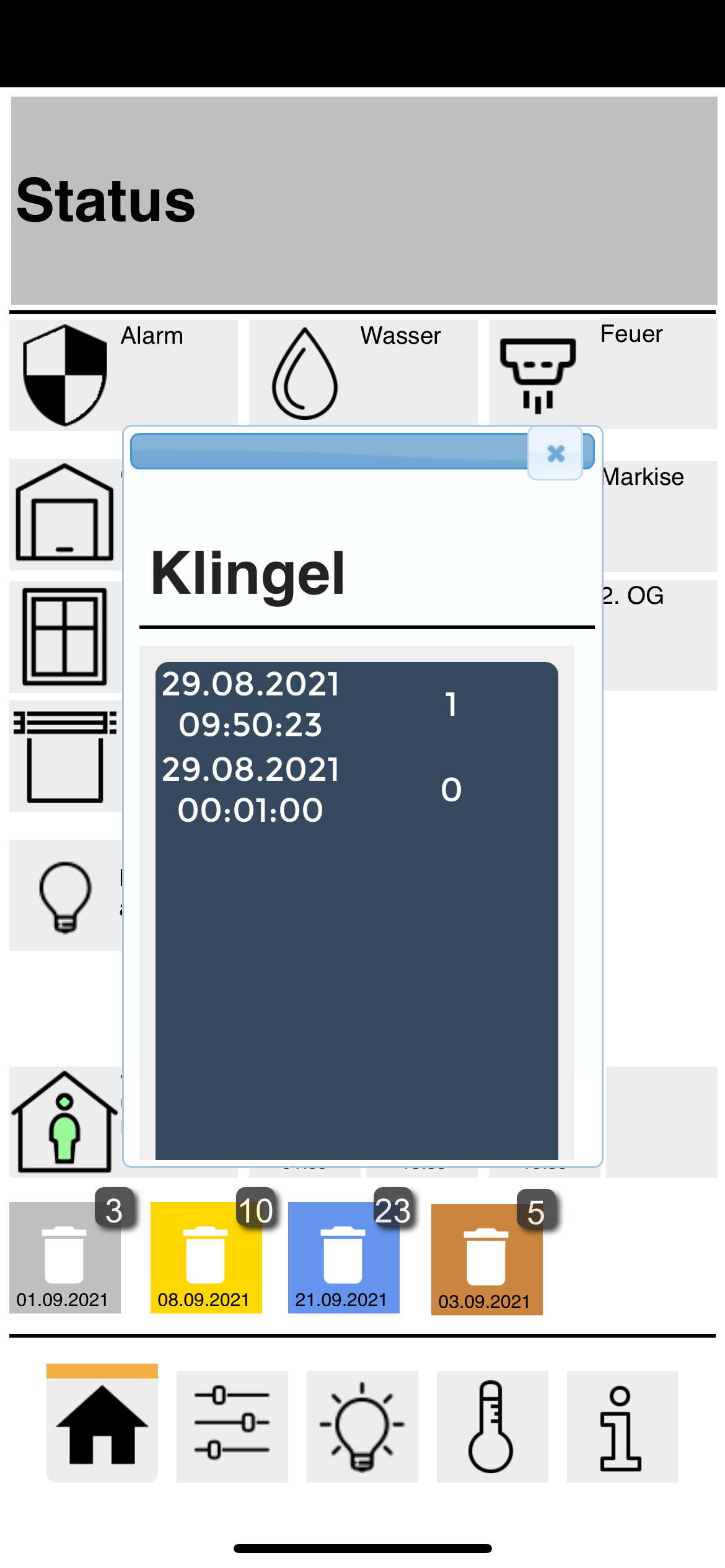

    über einen Sensor registriere ich die Klingelsignale unserer Haustür. In der VIS wird zum einen die Anzahl der "Klingelversuche" dargestellt (ein Datenpunkt erhöht sich immer um den Wert "1", um 0:00 Uhr wird er auf Null zurückgesetzt) und zum anderen wann geklingelt wurde. Hierzu nutze ich das Widget "history event list". Vom Prinzip her paßt das schon, allerdings werden immer nur die Events dargestellt, 24 Stunden zurückgerechnet vom letzten Event. Es werden somit also im Grunde immer zwei Tage dargestellt.
    Gibt es die Möglichkeit einen Filter zu setzen, damit nur die Werte vom aktuellen Tag angezeigt werden? Gibt es eine bessere Lösung? Seht mich bitte als Laien an, ich kann Sachen mit einigem Aufwand adaptieren, aber selbst kreieren stellt eine Herausforderung dar.

              Da liegt genau mein Problem, ich verstehe schon garnicht was du meinst, ist zwar traurig aber leider wahr.
              Vielleich hilft der Screenshot:
              Dargestellt wird in der rechten Spalte, der Datenpunkt, der sich bei jedem Klingeln um "1" erhöht, heute hat also um 09:50 Uhr jemand geklingelt, heute früh um 00:01 Uhr wurde er auf "0" zurückgesetzt. Die Darstellung an sich würde passen, leider kann ich nicht filtern, wenn also morgen (30.08.) jemand um 08:00 Uhr klingeln würde würden auch noch die Werte vom 29.08. auch noch in der Tabelle auftauchen, da das Widget "History events" immer 24 h vom letzten Event zurückrechnet.

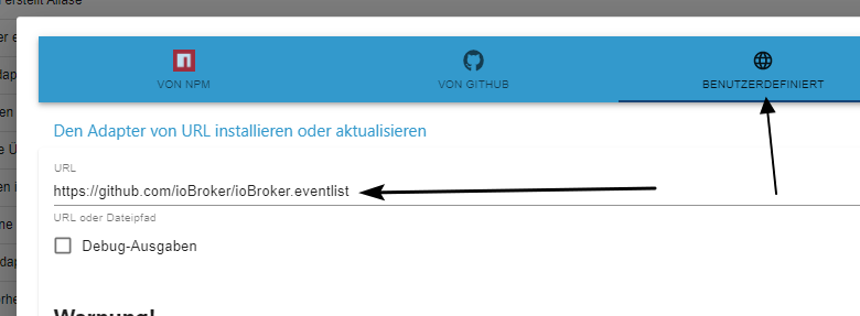

                                      @liv-in-sky Ich finde den Adapter immer noch nicht, egal ob "Event..." oder "Ereignis...".
                                      • J Ja.rod
                                        liv-in-skyL Offline
                                        liv-in-skyL Offline
                                        liv-in-sky
                                        @ja-rod probier mal
                                        hier der link, der eingetragen werden muss:
                                        https://github.com/ioBroker/ioBroker.eventlist
                                        und dann installieren
