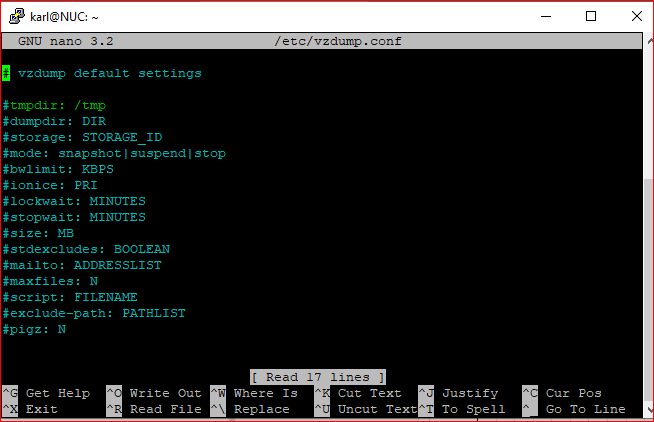

            @goetschhofer sagte in Proxm-backup Abbruch bei 20GB, aber nur ca.5GB vorhanden:
            Er versucht hier offenbar 20 GB zu sichern
            macht er ja auch, deine VM ist ja 20GB groß, aber 10.65GB sind leer, also Null- nicht verwendet, archiviert wurde von deinen 20GB --4.74GB, die als Backup geschrieben wurden
            INFO: backup is sparse: 10.65 GiB (53%) total zero data
            INFO: transferred 20.00 GiB in 839 seconds (24.4 MiB/s)
            INFO: archive file size: 4.74GB
            die 20GB VM ist doch auch nichts anderes wie dein Speicherstick. Wenn du deinen 16Gb Stick kopierst, der nur halb voll ist und speicherst diesen auf deine Festplatte, werden ja auch keine 16GB belegt, sondern nur die 8GB auf deine Festplatte geschrieben.

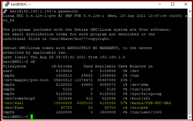

            Geh mal auf deinen Proxmox und zeig die Ausgabe von
            df -h
            sowie
            cat  /etc/vzdump.conf

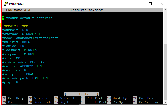

            in der vzdump.conf sollte die erste Zeile so Aussehen
            #tmpdir: DIR
            diese änderst du folgendermaßen mit
            sudo /nano /etc/vzdump.conf
            und ersetzt die erste Zeile mit
            tmpdir: /tmp
            anschliessend deinen Host neu starten und Backup testen

              login as: karl
              karl@192.168.1.140's password:
              Linux NUC 5.4.124-1-pve #1 SMP PVE 5.4.124-1 (Wed, 23 Jun 2021 13:47:09 +0200) x86_64
              The programs included with the Debian GNU/Linux system are free software;
              the exact distribution terms for each program are described in the
              individual files in /usr/share/doc/*/copyright.
              Debian GNU/Linux comes with ABSOLUTELY NO WARRANTY, to the extent
              permitted by applicable law.
              Last login: Sat Jul 10 09:54:41 2021 from 192.168.1.3
              karl@NUC:~$ df -h
              Filesystem            Size  Used Avail Use% Mounted on
              udev                  7.8G     0  7.8G   0% /dev
              tmpfs                 1.6G   37M  1.6G   3% /run
              /dev/mapper/pve-root   57G   11G   44G  20% /
              tmpfs                 7.8G   43M  7.8G   1% /dev/shm
              tmpfs                 5.0M     0  5.0M   0% /run/lock
              tmpfs                 7.8G     0  7.8G   0% /sys/fs/cgroup
              /dev/nvme0n1p2        511M  312K  511M   1% /boot/efi
              /dev/sda1              15G  7.7G  5.9G  57% /media/USB-NUC-NAS
              /dev/fuse              30M   20K   30M   1% /etc/pve
              tmpfs                 1.6G     0  1.6G   0% /run/user/1000
              karl@NUC:~$ ^C
              karl@NUC:~$ cat  /etc/vzdump.conf
              # vzdump default settings
              #tmpdir: DIR
              #dumpdir: DIR
              #storage: STORAGE_ID
              #mode: snapshot|suspend|stop
              #bwlimit: KBPS
              #ionice: PRI
              #lockwait: MINUTES
              #stopwait: MINUTES
              #size: MB
              #stdexcludes: BOOLEAN
              #mailto: ADDRESSLIST
              #maxfiles: N
              #script: FILENAME
              #exclude-path: PATHLIST
              #pigz: N
              karl@NUC:~$
              Erste Zeile passt: #tmpdir: DIR
              Wenn ich sudo /nano /etc/vzdump.conf oder sudo /nano/etc/vzdump.conf ohne blank nach nano eingebe, mein normales Passwort verwende, dann bekomme ich eine Fehlermeldung.
              Danke im Voraus.

              • L
                lessthanmore @GOETSCHHOFER last edited by lessthanmore
                @goetschhofer
                sudo nano /etc/…
                • FredF
                  FredF Most Active Forum Testing @GOETSCHHOFER last edited by
                  Der richtige Befehl lautet:
                  sudo nano /etc/vzdump.conf
                  G 1 Reply Last reply Reply Quote 1
                  • G
                    GOETSCHHOFER @FredF last edited by GOETSCHHOFER
                    @fredf @lessthanmore @crunchip
                    Ja, habe es schon gesehen, danke, jetzt hat es funktioniert mit der Änderung, anschließend Neustart mit reboot.
                    crunchip 1 Reply Last reply Reply Quote 1

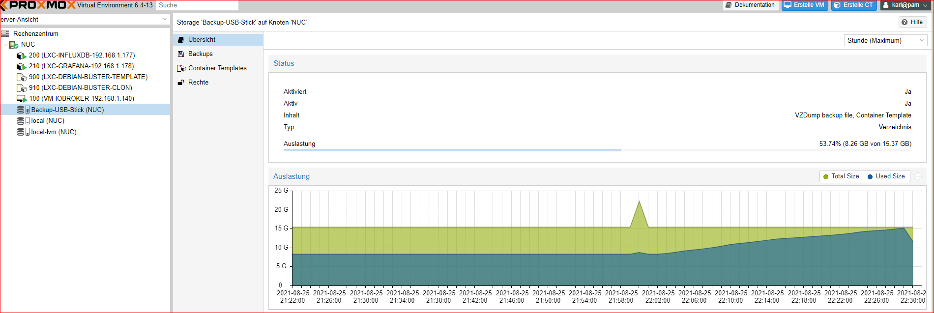

                      GOETSCHHOFER @crunchip last edited by
                      @crunchip
                      Nach reboot proxmox und neues backup nur VM-100-iobroker gleiches Problem.
                      INFO: starting new backup job: vzdump 100 --all 0 --storage Backup-USB-Stick --quiet 1 --mode snapshot --mailto karl.goetschhofer@gmail.com --compress zstd --node NUC --mailnotification always
                      INFO: Starting Backup of VM 100 (qemu)
                      INFO: Backup started at 2021-08-25 22:01:59
                      INFO: status = running
                      INFO: VM Name: VM-IOBROKER-192.168.1.140
                      INFO: include disk 'scsi0' 'local-lvm:vm-100-disk-0' 20G
                      INFO: backup mode: snapshot
                      INFO: ionice priority: 7
                      INFO: creating vzdump archive '/media/USB-NUC-NAS/dump/vzdump-qemu-100-2021_08_25-22_01_59.vma.zst'
                      INFO: started backup task '07cd92eb-18bb-4dce-b35d-25bd8139b242'
                      INFO: resuming VM again
                      INFO: 0% (166.8 MiB of 20.0 GiB) in 3s, read: 55.6 MiB/s, write: 12.0 MiB/s

                        @goetschhofer das... sudo /nano / war ein Schreibfehler meinerseits
                        (deine email steht wieder drin)
                        du hast zwar die Zeile geändert, aber nicht wie ich es beschrieben habe, fällt dir was auf? #
                        #tmpdir: DIR
                        tmpdir: /tmp
                        und mal ganz davon abgesehen, 16GB für Backup ist sowieso seeeeehr knapp bemessen, du speicherst 3Maschinen, die im Laufe der Zeit ja wachsen.

                          Entschuldige bitte, dass ich dich mit solch Kleinigkeiten belästige, ich habe dies leider übersehen.😠
                          Ich habe seit einigen Wochen schon beschlossen, dass ich mir einen 120 GB USB-Stick kaufen werde und den 16GB ersetze.
                          Habe leider zu Beginn nur einen 16 GB schnell zur Hand gehabt, man unterschätzt als Anfänger eben auch schnell mal die Dimensionen, welche sich hier ergeben.

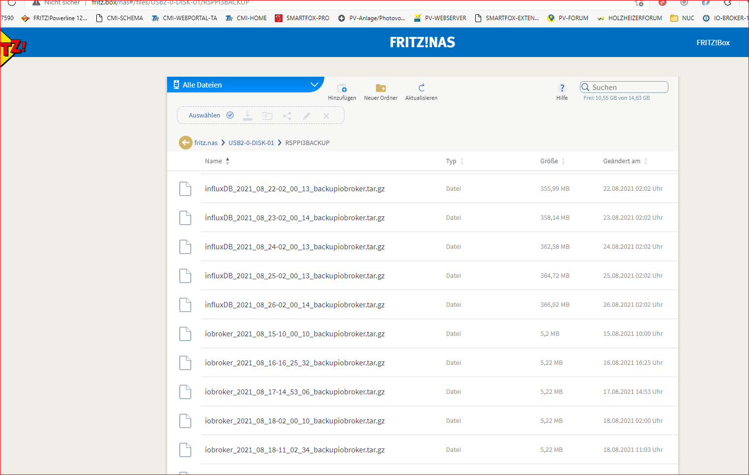

                                  Kurz ein Überblick über meine Datensicherungssituation, ich glaube hier habe ich dir viel zu geringe Infos gegeben über meine Situation.
                                  1. Nächtliche Sicherung über backitup_adapter im iobroker auf Fritzbox/NAS/USB-Stick-16GB, iobroker, influxdb, grafana, javaskript. Ausreichend Kapazität für 14 Tage Aufbewahrungsfrist, läuft fehlerfrei ab.
                                  1. Parallele Datensicherung auf einen 16 GB USB-Stick am IntelNUC der VM-iobroker und LXC-grafana u. InfluxDB.
                                  Ich bin mir klar, dies ist doppelt gemoppelt, aber im Bereich Datensicherung bin ich schon ein gebranntes Kind.😁
                                  Kostet nicht wirklich viel, ist aber rettend.
                                  Jetzt wäre mein Gedanke den 16 GB USB-Stick am IntelNUC durch einen 120 GB Stick zu ersetzen (Sicherung VM+2LXC) ?
                                  Ich kann auch eine kleine SSD nehmen, an dem soll es nicht scheitern. Ich habe natürlich nicht den Weitblick um dies beurteilen zu können ?
                                  Habe damit 2 getrennte Datensicherungen.
                                  crunchip 1 Reply Last reply Reply Quote 0

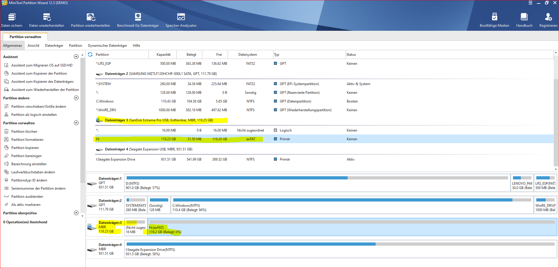

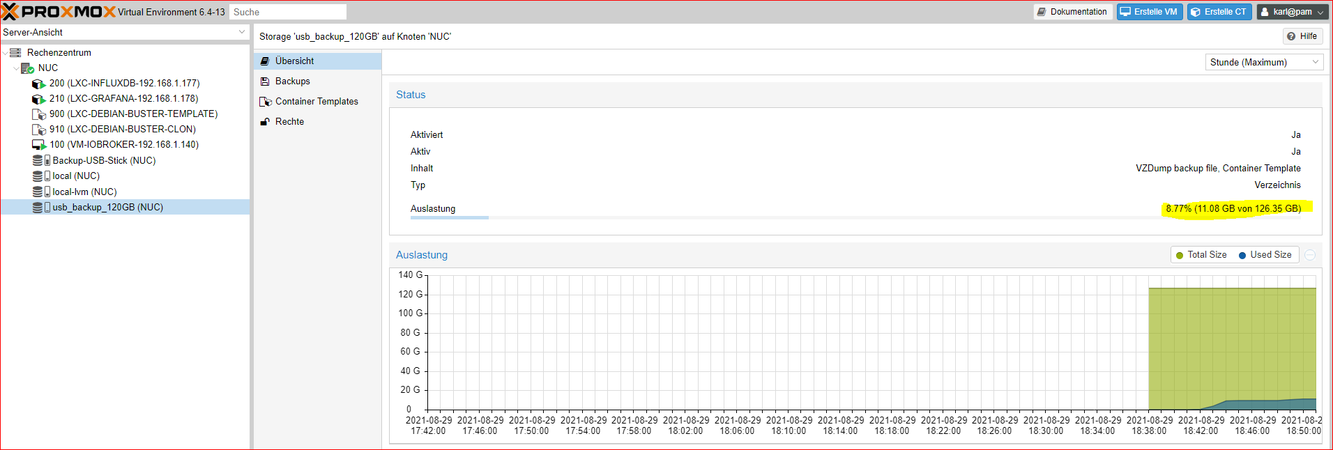

                                        Habe mir gestern diesen 120 GB USB-Stick, 420 MB/s READ/380MB/s WRITE besorgt und bevor ich mit der Formatierung und dem mounten starte, hätte ich noch einige Fragen an dich.
                                        Aktuell schaut es bei mir so aus. Ich möchte den aktuellen Stick am IntelNUC belassen und hinten den 2. USB-Eingang für den neuen Stick benutzen. Neben sda1 gibt es dann einen zusätzlichen sda2 ?
                                        Jetzt habe ich mit der Abfrage sudo fdisk -l eine Fehlermeldung in rot.
                                        Partition 2 does not start on physical sector boundary.
                                        Was hat diese zu bedeuten ?
                                        Ich habe den USB-Stick noch nicht formatiert und auch nicht angesteckt.
                                        Formatierung in exFAT, besser ext4 laut Info vor Monaten.

                                        Device                                 Boot    Start      End  Sectors  Size Id                                                                                                                                                              Type
                                        /dev/mapper/pve-vm--100--disk--0-part1 *        2048 39942143 39940096   19G 83                                                                                                                                                              Linu
                                        /dev/mapper/pve-vm--100--disk--0-part2      39944190 41940991  1996802  975M  5                                                                                                                                                              Exte
                                        /dev/mapper/pve-vm--100--disk--0-part5      39944192 41940991  1996800  975M 82                                                                                                                                                              Linu
                                        Disk /dev/sda: 14.6 GiB, 15682240512 bytes, 30629376 sectors
                                        Disk model:  SanDisk 3.2Gen1
                                        Units: sectors of 1 * 512 = 512 bytes
                                        Sector size (logical/physical): 512 bytes / 512 bytes
                                        I/O size (minimum/optimal): 512 bytes / 512 bytes
                                        Disklabel type: dos
                                        Disk identifier: 0xfe0e14e2
                                        /dev/sda1        2048 30627839 30625792 14.6G  7 HPFS/NTFS/exFAT
                                        karl@NUC:~$
                                        Täusche ich mich oder ist dieser USB-Stick von vorne herein mit exFAT formatiert ?
                                        Zumindest zeigt mir dies das Programm an.
