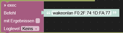

                und das heisst? ich muss noch was installieren auf der SYN, Docker oder oder? :-)
                Zumindest habe ich es gerade mal installiert aber das Script bewirkt leider auch nichts, dass der LG TV wieder on den VerbindungsModus geht....also alle 3 grünen Stati...
                • ? Ein ehemaliger Benutzer
                  @darkiop
                  OliverIOO Offline
                  OliverIOO Offline
                  OliverIO
                  @olli_m sagte in Wake on Lan installieren:
                  @darkiop
                  lese, wie bereits geschrieben, in diesem link dir mal die dokumentation zu PACKAGES durch
                  Siehe https://hub.docker.com/r/buanet/iobroker/
                  dadurch kannst du zusätzliche pakete in einem container installieren, ohne das sie wieder weg sind.
                  trage dort wakeonlan ein
                  dann erzeuge den container neu
                  danach hast du das tool wakeonlan im container verfügbar.
                  evtl. musst du dann nur noch für die richtige Berechtigung sorgen, so das der user iobroker dieses tool auch aufrufen kann, da weiß ich nicht wie sich der container aktuell verhält. evtl geht es auch so direkt aus einem skript heraus.
                  danach ein skript im javascript adapter erstellen indem du dann per komandozeile den befehl mit den richtigen parametern aufruft.
                  aber das würde ich erst machen, wenn deine tests direkt über die komandozeile mit diesem tool erfolgreich waren.

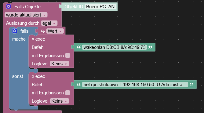

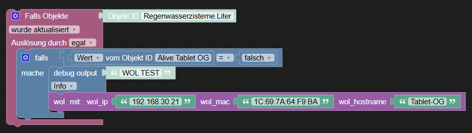

                    @oliverio sagte in Wake on Lan installieren:
                    @Olli_M
                    Hier mal ein Skript dazu, das schaltet jeden Tag mein Büro, über einen HM-IP Schalter im Flur, an und aus - inkl. Steckdose :)

                                 <block type="text" id="4P_SAbwQ}x^D].9,$1Sb">
                                   <field name="TEXT">/usr/bin/wakeonlan </field>
                                 </block>
                               </value>
                               <value name="ADD1">
                                 <block type="text_join" id="9B+wA0Dy=%XyxfP(Fm#8">
                                   <value name="ADD0">
                                     <block type="text" id="P@XEq;klgqc#dZ2B]}Hr">
                                       <field name="TEXT">-i </field>
                                     </block>
                                   </value>
                                   <value name="ADD1">
                                     <block type="variables_get" id="2DQHe.;Cd9Ei6y6#ki}#">
                                       <field name="VAR" id="ofh(iD!YW(+.E5!h-H5`">wol_ip</field>
                                     </block>
                                   </value>
                                   <value name="ADD2">
                                     <block type="text" id="M`n:LuD]!vtlx%AU3PZy">
                                       <field name="TEXT"> </field>
                                     </block>
                                   </value>
                                 </block>
                               </value>
                               <value name="ADD2">
                                 <block type="variables_get" id="`QjG?:Tt$VxruNOV$Xf;">
                                   <field name="VAR" id="IT?3aSGqeT+8[51FKL~q">wol_mac</field>
                                 </block>
                               </value>
                             </block>
                           </value>
                           <statement name="STATEMENT">
                             <block type="controls_if" id="F-[.%rl#5^{Y]qf4;(k%">
                               <value name="IF0">
                                 <block type="variables_get" id="?K8I|MWI+]rH1ndDaAT$">
                                   <field name="VAR" id="@Rx5)VE,|H|,FBCrH4:L">error</field>
                                 </block>
                               </value>
                               <statement name="DO0">
                                 <block type="procedures_callnoreturn" id="(iu|MiJ}_;-4kF9Q1U5o" inline="true">
                                   <mutation name="log_info">
                                     <arg name="log_info_text"></arg>
                                   </mutation>
                                   <value name="ARG0">
                                     <block type="text_join" id="}g0%C}FPgMK?w[cM;EbL">
                                       <value name="ADD0">
                                         <block type="text" id="c6~Oli]7qQPpa1zwkY6*">
                                           <field name="TEXT">Fehler beim ausfuehren von Wake on LAN fuer </field>
                                         </block>
                                       </value>
                                       <value name="ADD1">
                                         <block type="variables_get" id="kmXu6T*^!SJSQ!9#F`X*">
                                           <field name="VAR" id="CgO7**.g^~ROq!;VBXGG">wol_hostname</field>
                                         </block>
                                       </value>
                                       <value name="ADD2">
                                         <block type="text_join" id="NaY|B}9Aw6zz`4h]DI=.">
                                           <value name="ADD0">
                                             <block type="text" id="|rzoQ3T{O!(x~W#}0[|3">
                                               <field name="TEXT">Fehler: </field>
                                             </block>
                                           </value>
                                           <value name="ADD1">
                                             <block type="variables_get" id="`i{lP;W2PmmBk0WIVb{b">
                                             </block>
                                           </value>
                                         </block>
                                       </value>
                                     </block>
                                   </value>
                                 </block>
                               </statement>
                               <statement name="ELSE">
                                 <block type="procedures_callnoreturn" id="C?,%S092w#U78!@w~Xt9" inline="true">
                                   </mutation>
                                   <value name="ARG0">
                                     <block type="text_join" id="!QMWPzW96R}pPHGyB,U-">
                                       <mutation items="4"></mutation>
                                       <value name="ADD0">
                                         <block type="text" id="pYvZj7QD/A:#[lh]KTLm">
                                           <field name="TEXT">Paket fuer </field>
                                         </block>
                                       </value>
                                       <value name="ADD1">
                                         <block type="variables_get" id="3g)|$$Jr42}32iXp7~wN">
                                         </block>
                                       </value>
                                       <value name="ADD2">
                                         <block type="text" id="Wz})O$hE%oK}21=BLi2=">
                                           <field name="TEXT"> wurde gesendet: </field>
                                         </block>
                                       </value>
                                       <value name="ADD3">
                                         <block type="variables_get" id="lzF~?R6i^9rG~tmV_FDb">
                                           <field name="VAR" id="+~qvXTXYsqr5jkS2%jmm">result</field>
                                         </block>
                                       </value>
                                     </block>
                                   </value>
                                 </block>
                               </statement>

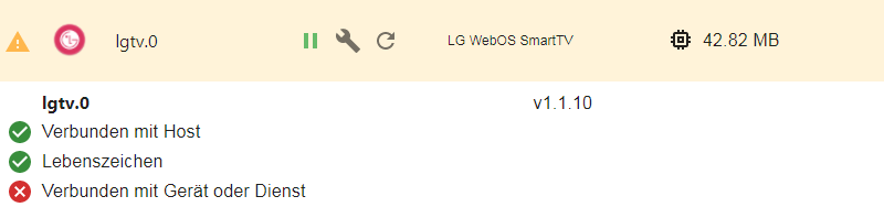

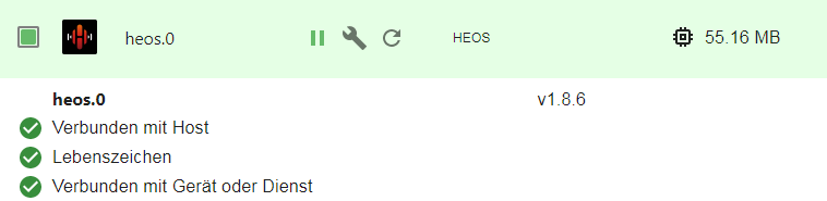

                          Ich frag mich sowieso warum er die Verbindung zum Dienst verliert:
                          Mein Dennon Heos ist auch grad aus bzw. in Standby und auch alles auf grün:
                          D 1 Antwort Letzte Antwort
                            dachte das haben die neuesten? Habe folgendes Modell : OLED55C97LA konnte aber nicht wirklich was finden.
                            Da kann ich dir mangels LG TV nicht helfen :)
                            Den Thread hier kennst du?
                            https://forum.iobroker.net/topic/7712/skript-lg-tv-via-wol-einschalten-und-per-adapter-ausschalten?_=1629966177921
                            Dein Container sollte nicht im Bridge Modus laufen.
                            Edit: Natürlich kennst du ihn, hast ja drin gepostet :) Schau dir mal die Netzwerk Config vom Container an, der sollte im Host-Mode laufen.
                            Proxmox-ioBroker-Redis-HA Doku: https://forum.iobroker.net/topic/47478/dokumentation-einer-proxmox-iobroker-redis-ha-umgebung
                            ? 1 Antwort Letzte Antwort

                                Ich verwende bisher den nettools Adapter für WOL, was auch gut funktioniert, aber ich möchte den Adapter los werden und würde daher gerne WOL über deinen Vorschlag realisieren.
                                Ich habe wakeonlan per PACKAGES zu meiner Docker Instanz hinzugefügt und den Container neu erstellt.
                                Dann hätte ich aus deinem Blockly Beispiel mit folgender Kurzversion einen WOL Test versucht:
                                Dabei erhalte ich allerdings folgende Fehlermeldung:
                                +++ Wake on LAN: Fehler beim ausfuehren von Wake on LAN fuer Tablet-OGFehler: Error: Command failed: /usr/bin/wakeonlan -i 192.168.30.21 1C:69:7A:64:F9:BA
                                Use of uninitialized value $proto in socket at /usr/bin/wakeonlan line 121.
                                Use of uninitialized value $port in concatenation (.) or string at /usr/bin/wakeonlan line 124.
                                send : Invalid argument at /usr/bin/wakeonlan line 126.
                                Wenn ich diese Fehlermeldung google komme ich auf folgende Seite:
                                https://blog.asiminei.com/?action=view&url=fix-wakeonlan-uninitialized-value-proto-dietpi
                                Der User meint, dass das Problem an dem fehlendem PACKAGE "netbase" liegt.
                                Bin ich dem Problem auf der richtigen Spur und muss ich dieses PACKAGE ebenfalls noch in meine Docker iobroker Instanz einbinden, oder sollte das auch ohne funktionieren und der Fehler liegt doch woanders ?

                                    Also mit einem Debian / Ubuntu als basissystem kann man das auch einfach per Exec machen:
                                    Wie es im Container aussieht, weis ich nicht.
                                    Ggf. muss man das per
                                    sudo apt install wakeonlan
                                    nachinstallieren
                                    Hinter dem /usr/bin/wakonlan ist natürlich noch ein Leerzeichen!
                                    Im JavaScript Adapter muss dafür folgende Option aktiviert sein:
                                    skvarelS 1 Antwort Letzte Antwort
                                    • BananaJoeB BananaJoe
                                      nachinstallieren
                                      skvarelS Online
                                      skvarelS Online
                                      skvarel
                                      schrieb am zuletzt editiert von skvarel
                                      @BananaJoe sagte in Wake on Lan installieren:
                                      So mache ich es auch.
                                      Einen Datenpunkt pro PC und dann ein kleines Blockly zum Starten und Runterfahren

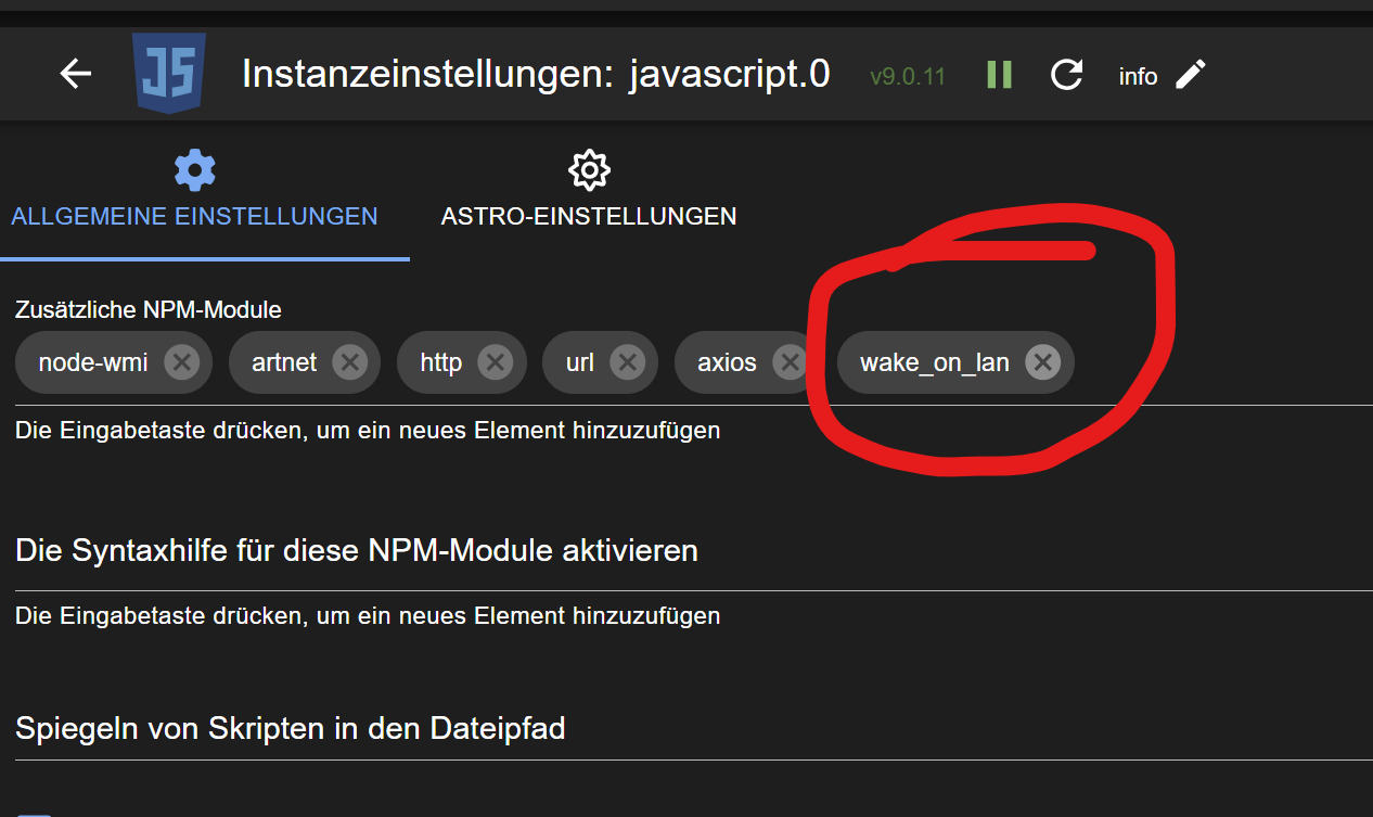

                                        ihr müsst das wake-on-lan paket in javascript einbinden .. unter Einstellung
                                        wenn ihr es per blockly oder script ansprechend wollt.
                                        • Q Offline
                                          Q Offline
                                          Qlink
                                          @arteck ist das so richtig ?
                                          Thomas BraunT arteckA 2 Antworten Letzte Antwort
