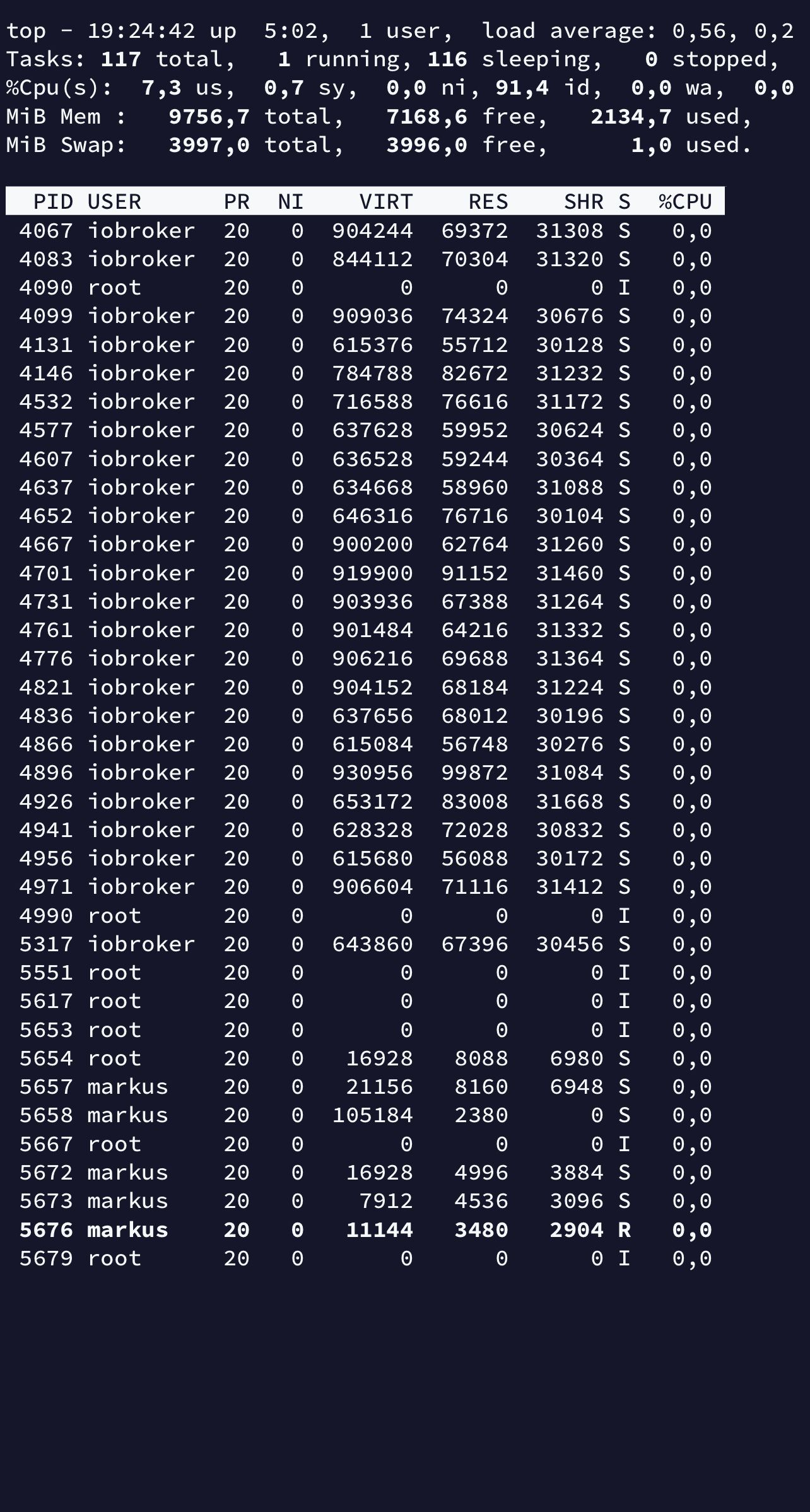

              was sagt denn jetzt top

                    @markus-frankl sagte in Backitup Adapter lässt RAM voll laufen?:
                    Aktuell unauffällig
                    eher nicht!
                    der SWAP ist sogar jetzt schon angeknabbert
                        Aber der Swap ist doch der, der sich in der "Warteschleife" befindet oder?
                        Der SWAP befindet sich auf der Festplatte und wird benutzt, wenn nicht mehr genug RAM vorhanden ist.
                        Im Moment hast du bereits >2GB wirklich genutzten RAM. Dass du da mit 4GB nicht mehr auskamst ist mir jetzt klar

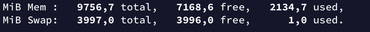

                                Ich hätte trotzdem noch ne Frage zu dem swap Thema... In der "Top" steht doch
                                Da heißt es doch grob: 10Gb gesamt 7,xx free und 2,xx used
                                Bei swap steht doch: 4GB gesamt, 4 GB free und 1 used.
                                Wo sehe ich jetzt, das die 2 GB im swap hängen?
                                  das hat niemand gesagt. Ist auch nicht so.
                                  lediglich, dass bereits 1MB Swap bereits in den letzten 5 Minuten (so lange war doch die Uptime, oder?) verwendet wurden, deutet darauf hin, dass in dieser Zeit der 10GB!!! RAM nicht gereicht hatte

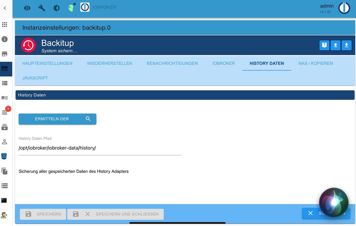

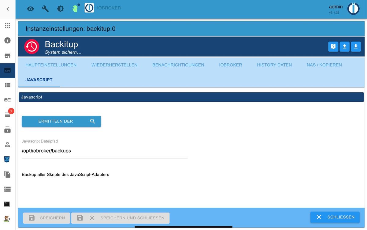

                                      @markus-frankl
                                      Zeige mal deine Config von Backitup
                                      Eventuell hast du auch eine falsche Config für JavaScript oder History Sicherung und sicherst da in einer Schleife.
                                      Des Weiteren würde ich dir empfehlen auf Version 2.1.17 aus dem latest zu gehen.

                                        Markus Frankl
                                        @simatec
                                        Hi... Dank auch dir für die Rückmeldung. Wenn das so ist, werde ich später mal auf die latest hochziehen.
                                        Im Anhang noch meine Config

                                          @markus-frankl
                                          Der JavaScript Pfad ist fatal und der History Pfad ist so auch nicht optimal.
                                          Der JavaScript Pfad sichert dir alle Backups in einer Schleife
                                          Lege mal neue Pfade dafür an …
                                          Am besten in /home/iobroker/jsBackup bzw. für History dann /home/iobroker/history
