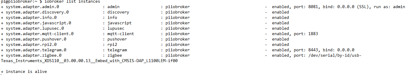

        @thomas-braun vielen Dank für Deine Antwort.
        Bei dem Befehl erhalte ich die folgenden Output:
        Da steht überall "enabled" - worann kann es also liegen, dass ich das Webfrontend nicht erreiche?

          @canetti2 sagte in Webfrontend nicht mehr erreichbar - und nun?:
          dass die Seite http://meineIoBrokerIp:8081 nicht mehr erreichbar ist.
          bitte als Text in code tags!
          aus Screenshots kann ich nicht zitieren, schon gar nicht am Handy.
          da steht was von SSL also https

            @homoran sagte in Webfrontend nicht mehr erreichbar - und nun?:
            Jupp, so kann man es deaktivieren:
            iobroker set admin.0 --secure false
            Oder du gehst so rein:
            https://meineIoBrokerIp:8081
