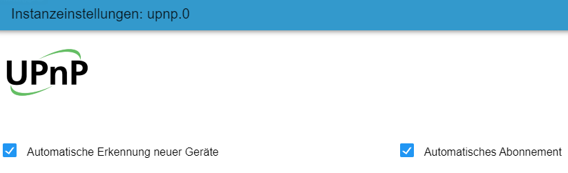

        @jey-cee
        So, habe mal alles neu gestartet, den Browsercache gelöscht, etc. und nach dem stippen der Instanz konne ich auch alle DP löschen.
        Bevor ich den Adapter wieder starte, sind diese Einstellungen soweit ok?:
        Jey CeeJ 1 Reply Last reply
        • qqolliQ qqolli
          @jey-cee
          Jey CeeJ Online
          Jey CeeJ Online
          Jey Cee
          wrote on last edited by
          @qqolli Ja
