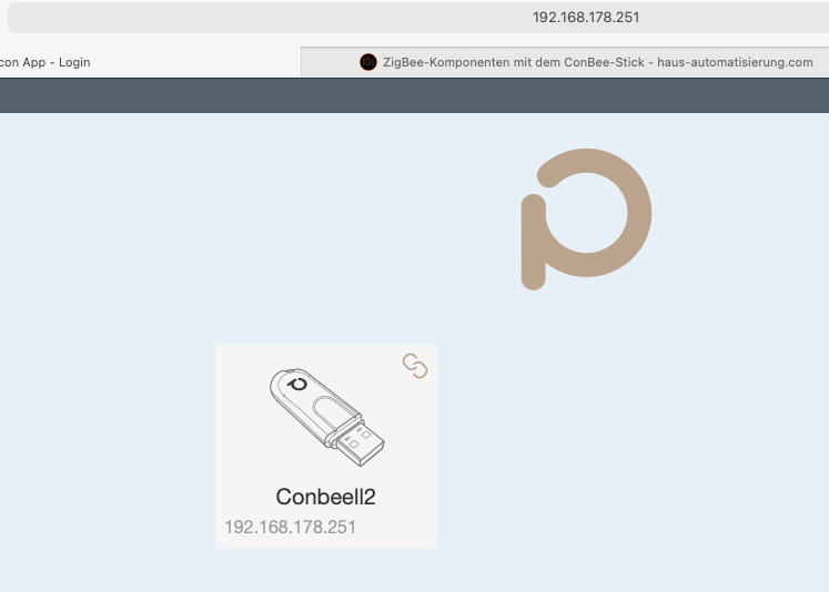

    Hallo ioBroker Gemeinde,
    auf meinen Raspberry pi4 lief der iobroker reibungslos.
    Gestern installierte ich mir den Phoscon Adapter Conbeell2 nach der Phoscon Anleitung.
    Nach einen Neustart startet der ioBroker anscheinend nicht mehr.
    wenn ich die IP im Safari Explorer ausrufe kommt nur noch der Conbeel2 als Instanz.
    Kann mir jemand helfen meine iobroker Instanz wieder ins leben zu rufen ?

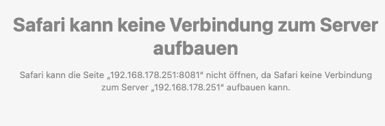

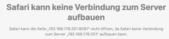

        mauseb
        @haselchen
        ja das hatte ich richtig verstanden das Phoscon neben den ioBroker laufen soll.
        das ging auch gestern alles, bis ich des Raspberry neu gestartet hatte.
        Danach ist der iobroker nicht mehr zu erreichen. auch nicht mit :8081 dahinter.
        Weiß leider nicht ob durch das Ausschalten was im/am iobroker passiert ist.
        haselchenH Thomas BraunT 2 Antworten Letzte Antwort

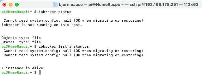

              mauseb
              @thomas-braun said in Iobroker startet nach Phoscon Installation nicht mehr:
              iobroker list instances
              über das Terminal bekomme ich dieses dann zurück.

                    pi@HomeRaspi:~ $ iobroker status
                     Cannot read system.config: null (OK when migrating or restoring)
                    iobroker is not running on this host.
                    Objects type: file
                    States  type: file
                    pi@HomeRaspi:~ $ iobroker list instances
                    + instance is alive
                    + instance is alive

                                      @mauseb
                                      Und was kommt jetzt zurück?
                                      iobroker restart
                                      iobroker status
                                      which nodejs node npm && nodejs -v && node -v && npm -v && apt policy nodejs
                                        @mauseb
                                        iobroker restart
                                        iobroker status
                                        mauseb
                                        pi@HomeRaspi:~ $ iobroker restart
                                        Objects type: file
                                        States  type: file
                                        pi@HomeRaspi:~ $ which nodejs node npm && nodejs -v && node -v && npm -v && apt policy nodejs
                                        /usr/bin/nodejs
                                        /usr/bin/node
                                        /usr/bin/npm
                                        v12.22.5
                                        v12.22.5
                                        6.14.14
                                        nodejs:
                                          Installiert:           12.22.5-1nodesource1
                                          Installationskandidat: 12.22.5-1nodesource1
                                          Versionstabelle:
                                         *** 12.22.5-1nodesource1 500
                                                500 https://deb.nodesource.com/node_12.x buster/main armhf Packages
                                                100 /var/lib/dpkg/status
                                             10.24.0~dfsg-1~deb10u1 500
                                                500 http://raspbian.raspberrypi.org/raspbian buster/main armhf Packages
                                        pi@HomeRaspi:~ $
                                        • M mauseb
                                          Objects type: file
                                          States  type: file
                                          /usr/bin/nodejs
                                          /usr/bin/node
                                          /usr/bin/npm
                                          v12.22.5
                                          v12.22.5
                                          6.14.14
                                          nodejs:
                                            Versionstabelle:
                                          pi@HomeRaspi:~ $
                                          @mauseb
                                          Läuft doch.
