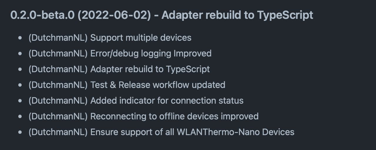

                  • DutchmanD Offline
                    DutchmanD Offline
                    Dutchman
                    schrieb am zuletzt editiert von Dutchman
                    e842e64a-37fc-4b97-bd85-8fd3722d434a-telegram-cloud-photo-size-4-5820994096125295058-y.jpg
                    D 1 Antwort Letzte Antwort
                    • DutchmanD Dutchman

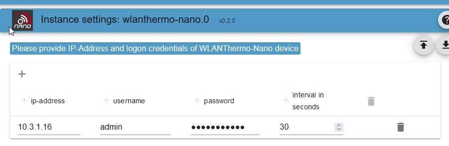

                      darkiop
                      @dutchman Danke für die Wartung ;)
                      Verbindung fiunktioniert aktuell nicht, wenn man bewusst einen falschen Benutzer eingibt, erscheint der selbe Fehler:
                      warn: wlanthermo-nano.0 (667349) 10.3.1.16 Connection failed, will try again later TypeError: Cannot convert undefined or null to object

                      • D darkiop

                        @darkiop sagte in Update javascript und admin - wlanthermo:

                        Hmm interessanter Fehler wie kan ich den reproduzieren und mit welchem Gerät ?

                          @dutchman sagte in Update javascript und admin - wlanthermo:
                          Hab hier nen Nano V1 (Firmware müsste die 1.0.4 sein) und einfach nur die Credentials im Adapter eingegeben ;)
                            hmm ich kann das Verhalten mit dem V3 nicht reproduzieren :/
                            Koenntest mal bitte die JSONN poste vom gerät ? (http://ip/settings)
                            passiert der Fehler nur wen userame/password eintragest? Die Adapter Einstellungen sind aber mit der neuen Tabelle ?
                              darkiop
                              {"device":{"device":"nano","serial":"84302f","hw_version":"v1","sw_version":"v1.0.4","api_version":"1","language":"de"},"system":{"time":"4380","unit":"C","ap":"NANO-AP","host":"NANO-84302f","language":"de","version":"v1.0.4","getupdate":"false","autoupd":true,"hwversion":"V1","god":0},"hardware":["V1"],"api":{"version":"1"},"sensors":["Maverick","Fantast-Neu","Fantast","iGrill2","ET-73","Perfektion","50K","Inkbird","100K6A1B","Weber_6743","Santos"],"pid":[{"name":"SSR SousVide","id":0,"aktor":0,"Kp":104.00,"Ki":0.20,"Kd":0.00,"DCmmin":0.00,"DCmmax":100.00,"opl":0,"tune":0,"jp":100},{"name":"TITAN 50x50","id":1,"aktor":1,"Kp":3.80,"Ki":0.01,"Kd":128.00,"DCmmin":25.00,"DCmmax":100.00,"opl":0,"tune":0,"jp":70},{"name":"Kamado 50x50","id":2,"aktor":1,"Kp":7.00,"Ki":0.02,"Kd":630.00,"DCmmin":25.00,"DCmmax":100.00,"opl":0,"tune":0,"jp":70}],"aktor":["SSR","FAN","SERVO"],"iot":{"PMQhost":"192.168.2.1","PMQport":1883,"PMQuser":"","PMQpass":"","PMQqos":0,"PMQon":false,"PMQint":30,"CLon":false,"CLtoken":"84302f0b7993de1","CLint":30,"CLurl":"cloud.wlanthermo.de/index.html"},"notes":{"fcm":[],"ext":{"on":0,"token":"","id":"","repeat":1,"service":0,"services":["telegram","pushover"]}}}
                              Nach dem Adapter Start und dann bei jedem Intervall.
                              Ja.
