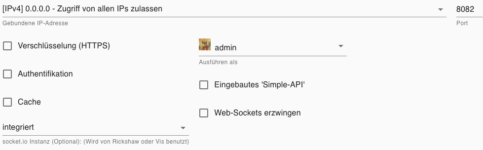

      @ilovegym
      Da hast Du schon recht, aber z. Zt. ist mal alles wieder grün. Sobald ich Logfiles habe, werde ich sie hier einstellen.
      Update: Gerade folgende Meldung bekommen, als ich die VIS in iobroker.pro vom Editor aus starten wollte:
      Vielleicht ist das ein Hinweis? Bin da leider nicht so firm.
      Wären denn diese Einstellungen soweit ok, oder ergänzungswürdig:
      Nach obiger Fehlermeldung ist der cloud-Adapter auf gelb gesprungen und endlich gab es ein Logfile:

              ? Offline
              ? Offline
              Ein ehemaliger Benutzer
              #26
              @qqolli ja warum pollt der so oft, ist doch nicht notwendig oder normal..???
              schalt ihn doch mal ab, wenn es dann geht, weisst du, was los ist..
              qqolliQ 1 Antwort Letzte Antwort

                ? HomoranH 2 Antworten Letzte Antwort

                                    Ganz verwegen würde ich sagen, da es vorher lief, das ich (ja, ich weiss das sagen sie alle) nichts an den von dir genannten Dingen (Pfad, Netzwerk, ...) geändert habe. Was ich gemacht hatte, war ein Update auf den neuen Admin.
                                    Hatte ich schon ein paar Mal gefragt, aber keine Antwort bekommen. Ist das so ok?:
                                      Anbei die vollständige Liste:

                                        So ganz allgemein, woran könnte es liegen das niemand einen Tip geben kann was hier einzustellen ist oder ob es so passt:
                                          weil das nichts mit dem Problem zu tun hat.
                                          Was soll da nicht passen?
