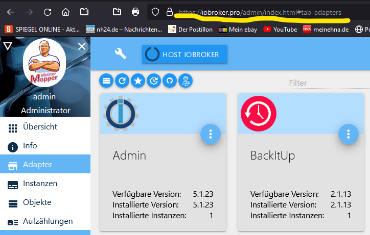

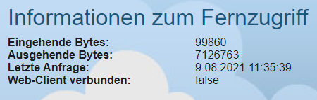

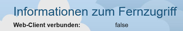

    z. Zt. kann ich nach einem Update des Admin-Apdapters auf 5.1.23 keinen Fernzugriff via iobroker.pro mehr herstellen:
    Informationen zum Fernzugriff
    Eingehende Bytes:83563
    Ausgehende Bytes:5671360
    Letzte Anfrage:8.08.2021 12:46:58
    Web-Client verbunden:false
    Auch mit iobroker.vis auf Android oder iOS geht es nicht mehr:
    main/vis-views.json ioBroker is not connected
    Nur noch, wenn ich per Web-Browser die IP:8082 aufrufe.
    Hat vielleicht jemand eine Idee, wie das zu beheben wäre?

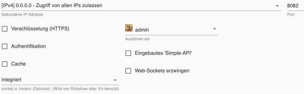

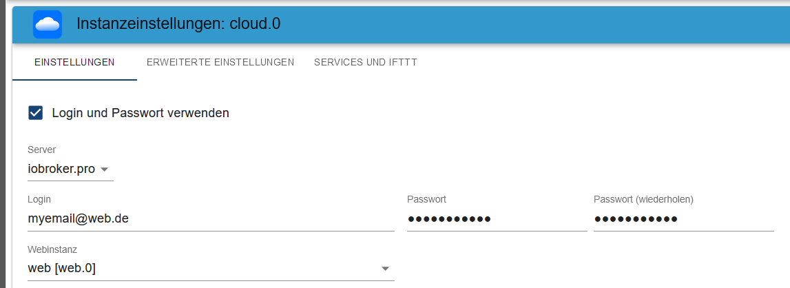

        cloud & web-Adapter laufen. Muss ich beim Web-Adapter noch was einstellen?:

        • qqolliQ qqolli
            pi@ioBroker:~ $ iobroker list instances
            + system.adapter.admin.0                  : admin                 : ioBroker                                 -  enabled, port: 8081, bind: 0.0.0.0, run as: admin

                      Wie bereits gefragt, vielleicht muss ich im Web-Adapter noch etwas einstellen?:
                      qqolliQ 1 Antwort Letzte Antwort

                                Meister Mopper
                                @qqolli
                                Also, bei mir funktioniert es:
                                Proxmox und HA ...

                                        @ente34
                                        Habe ich auch probiert, auch ohne Zugangsdaten it App-Key. Hat beides nicht funktioniert. Wie gesagt, davor war ich auch seit Monaten verbunden.
                                        Wie schon ein paar mal weiter oben gefragt, was habt ihr hier eingetragen:

                                          @ilovegym
                                          Obwohl cloud- und web-Adapter grün sind (wobei der cloud oft zwischen gelb und grün springt), bekomme ich immer die folgende Meldung (s. auch weiter oben):
                                          Wenn ich in iobroker.pro aus dem Dashboard den VIS-Editor starte und von dort die VIS starten will:
